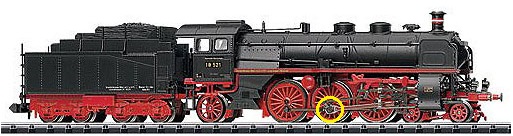

roberto bravin ha scritto:
A giudicare dalle foto, sembra che il cocco Jägerndorfer usi proprio le bielle...
E mi sembra, spero, che i perni delle bielle siano in metallo.
Minitrix, prima della classe, per la 12365 ha messo perni di plastica per la trasmissione del moto dalla ruota primaria (evidenziato nel cerchio giallo)
Minitrix_12365.jpg [ 54.59 KiB | Osservato 602 volte ]
Risultato: un perno rotto dopo 7 ore di funzionamento, l'altro dopo 8 ore (tempi rilevati da WinDigipet)
La mando a riparare ogni 7-8 ore? Sono io particolarmente sfortunato? Non l'hanno provata 10 ore? L'hanno provata e hanno detto "ok, bene così"?
Costano troppo 2 perni metallici? Altro esempio di progettazione "creativa"?
La Fleischmann 714472 non ha trazione tramite bielle, e quindi i perni sono molto meno sollecitati.
Non ho la loco sottomano e non posso controllare se i perni sono in plastica o metallo.
Le ruote loco solo captano corrente, mentre motore e trazione sono sul tender.
Proprio per questo, se non bastano gli anelli di aderenza originali, si possono aggiungere quelli simil-Piko. Ma in questo caso la trazione è ottima.
