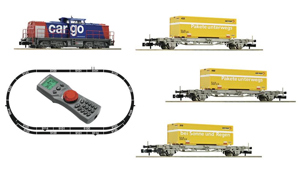

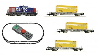

Con tanta voglia di tornare a vedere un trenino girare e non avendo spazio
ho optato per la scala N.
L'anno scorso acquistai uno start set Fleischmann digitale (quello in foto) e piano piano
mi sono costruito un piccolo plastico.
Con opportuni sezionamenti ho reso indipendente (volendo, tramite interruttore)
il binario interno, in modo che possa far funzionare due sistemi, analogico e digitale,
contemporaneamente.
Insomma, niente di speciale, ma per me molto carino.
Condivido breve video dimostrativo:
https://www.youtube.com/watch?v=TVkJ3-mWbMM
Ciao a Tutti e Buonanotte :)

Beh, visto che è piccolo, ed avendo acquistato durante
la costruzione alcune vecchie loco Lima per lo stile italiano,
ho pensato che il modo migliore fosse poter utilizzare entrambi i sistemi.
Ti ringrazio molto per l'apprezzamento.. :)
