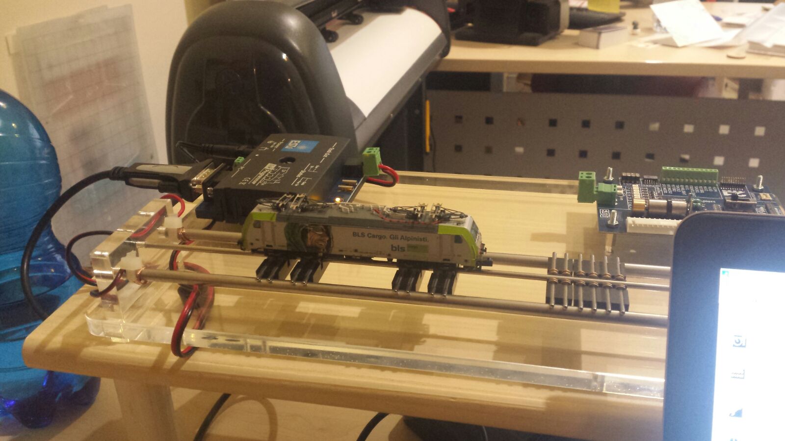

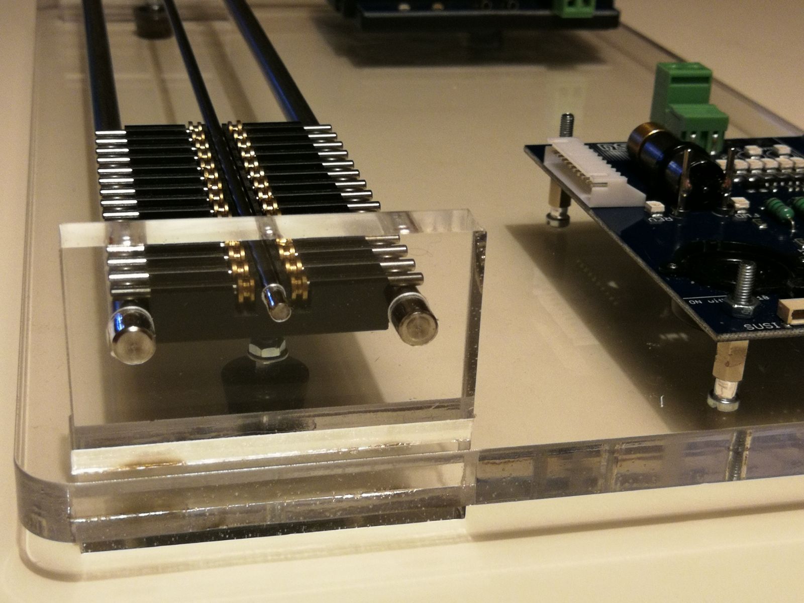

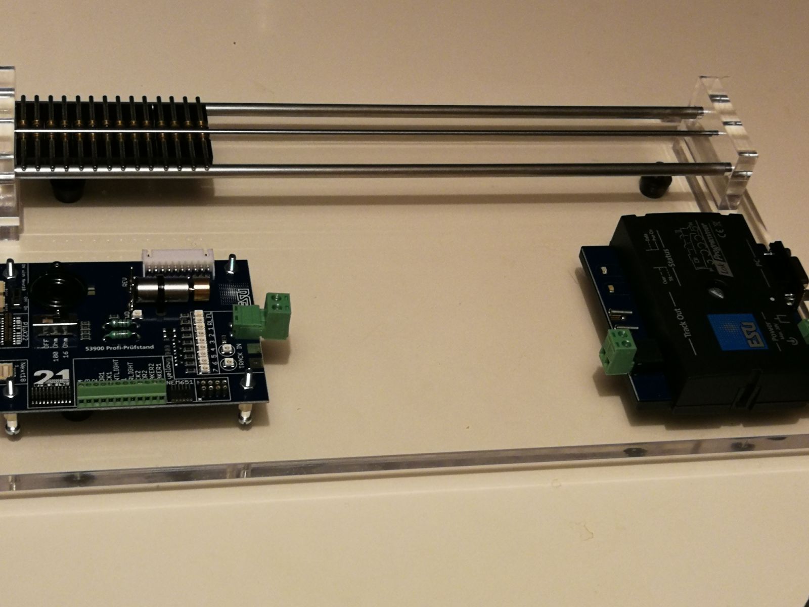

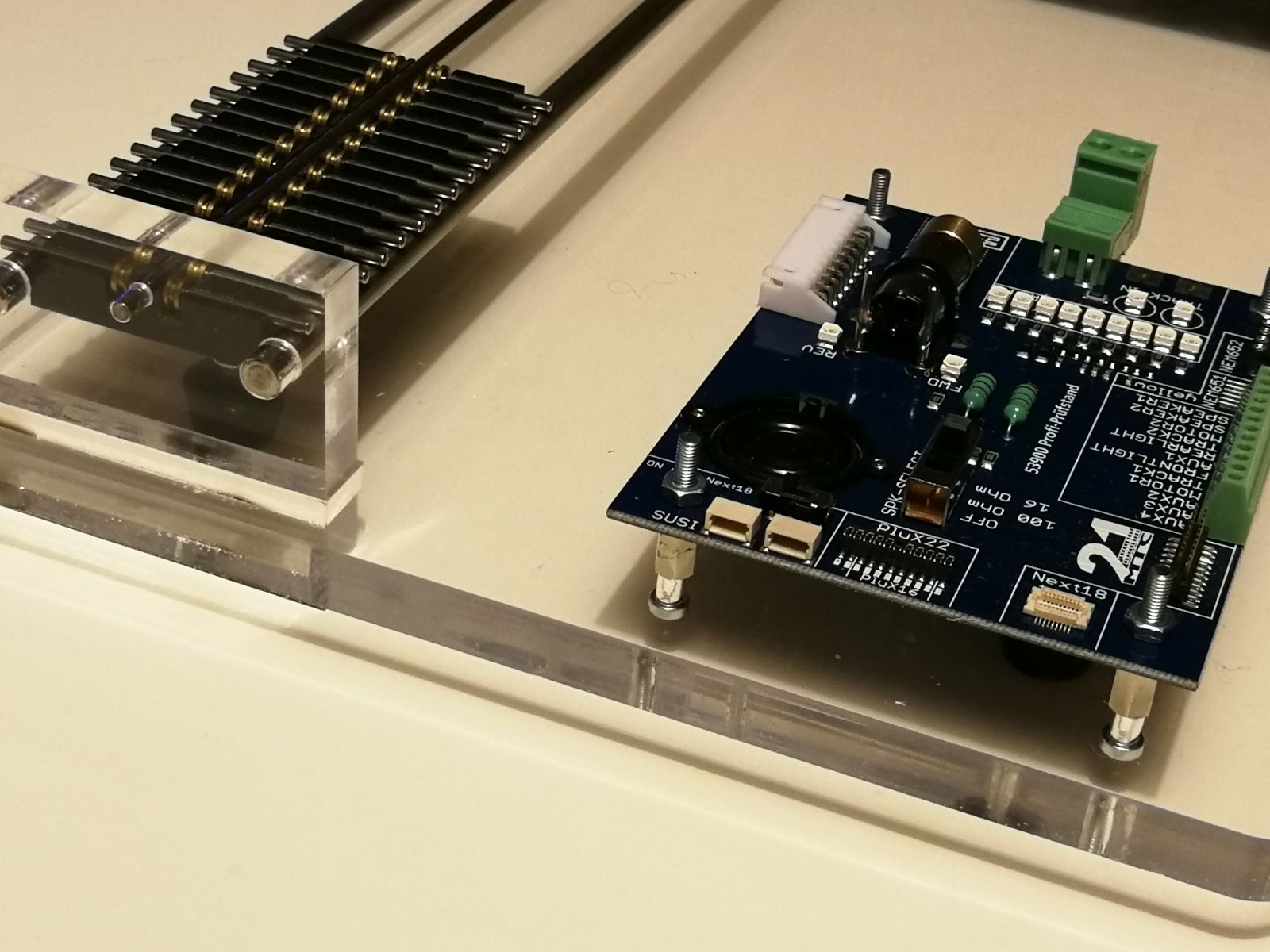

ho costruito un banco prova per digitalizzare le mie locomotive:
- Ho acquistato un lokprogrammer e un banco prova motori della ESU (ottimo affare trovato per entrambi online)
- Ho smontato e modificato il banco rulli che avevo in analogico
- Ho tagliato un supporto in plexiglass da 10 mm per allineare il banco prova e fissare il lokprogrammer e banco prova motori.
- Ho cablato il tutto.
Volevo creare un sistema portatile e solido, ma anche esteticamente decente.
Qualcosa che potessi portare nella borsa del portatile in ufficio e sistemare le varie CV delle mie loco con calma tra un pausa e l'altra.
Il prossimo step è quello di aggiungerci una piccola centrale digitale fatta con arduino per fare anche il rodaggio oltre al settaggio delle CV
Visto che vorrei modificare tutti i miei decoder con degli ESU.
a voi qualche foto

Commento file: Ecco il banco posizionato sulla mia scrivania in ufficio!

Dimenticavo, in allegato il file del banco che ho tagliato nel caso possa servire a qualcuno.
ha già i fori posizionati nel punto corretto per il lokprogrammer e per la basetta di test decoder della ESU
