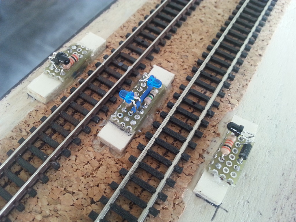

Alle estremità ho costruito e delle barriere ottiche, in tutto quattro, due per lato. queste vedono il treno che arriva, mandano un segnale e lo fanno andare nel senso opposto.
Commento file: barriere ottiche

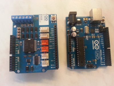

Le rotaie sono indipendenti, un treno può essere fermo e l'altro andare. Oppure vanno a velocità differenti. Il movimento è dato dalla scheda motori dell'Arduino. La scheda di controllo l'ho progettata e fatta io.
Commento file: Scheda motori e arduino uno

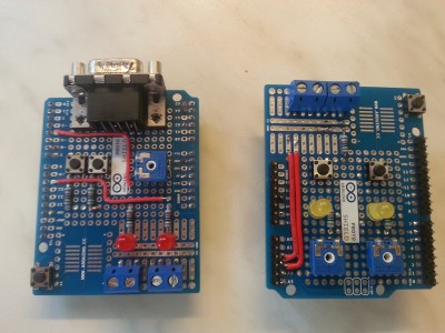

Commento file: schede di controllo V1 e V2
20141018_134025.jpg [ 275.3 KiB | Osservato 3836 volte ]
Permette di accendere/spegnere il binario e regolare la velocità.
La scheda verione uno (a sx nella foto), usciva con connettore db9 ed aveva solo un regolatore di velocità: è stata bocciata per due motivi
1) il cavo da 10 poli usato non è schermato, e sporca i segnali delle barriere facendo impazzire i treni
2) se metto due loco, una veloce e una lenta, le velocità sono troppo diverse. per fare andare quella lenta la veloce andava a sbattere.
La scheda versione due, a destra, ha due regolazioni della velocità ed i fili sono liberi. Non ci sono più interferenze e funziona tutto correttamente.
Funzionamemto:
dopo aver posizionato la loco, se premo il pulsante del relativo binario questa parte. il led mi dice se attivo o meno. la velocità la regolo dalla scheda con il trimmer.
quando la loco passa la barriera, la scheda frena il motore, poi rimane inattiva per circa 1,5 secondi (per dar modo alle loco con volano di fermarsi del tutto). Dopo riparte in direzione opposta fino ad attaversare l'altra barriera ed il gioco ricomincia. Se premo di nuovo il pulsante, il led si spegne ed il treno di ferma.
Che ne pensate?

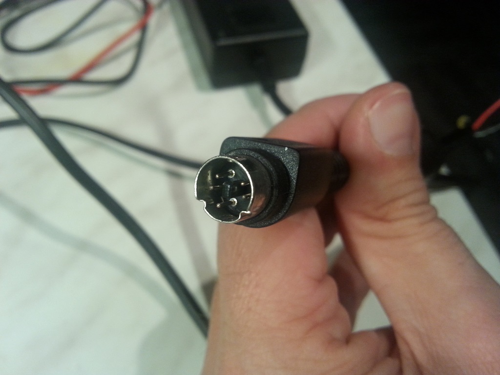

ecco come ho alimentato il tutto:
un alimentatore di un vecchio hdd esterno rotto che fornisce sia 12V-1,5A che 5V-1,5A
lo spinotto è passato da questo:
20141103_215940.jpg [ 160.06 KiB | Osservato 3690 volte ]
a questo (usb 5V per arduino, i fili portano 12V per le loco):
