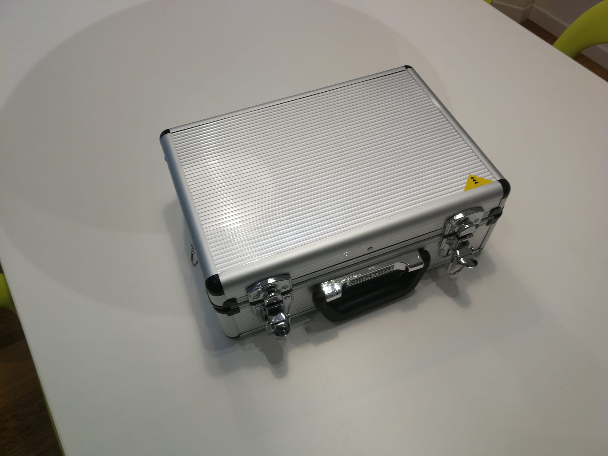

Commento file: Valigetta DEXTER a prova di polvere e intemperie
WhatsApp Image 2020-12-10 at 10.25.04.jpeg [ 155.51 KiB | Osservato 1401 volte ]

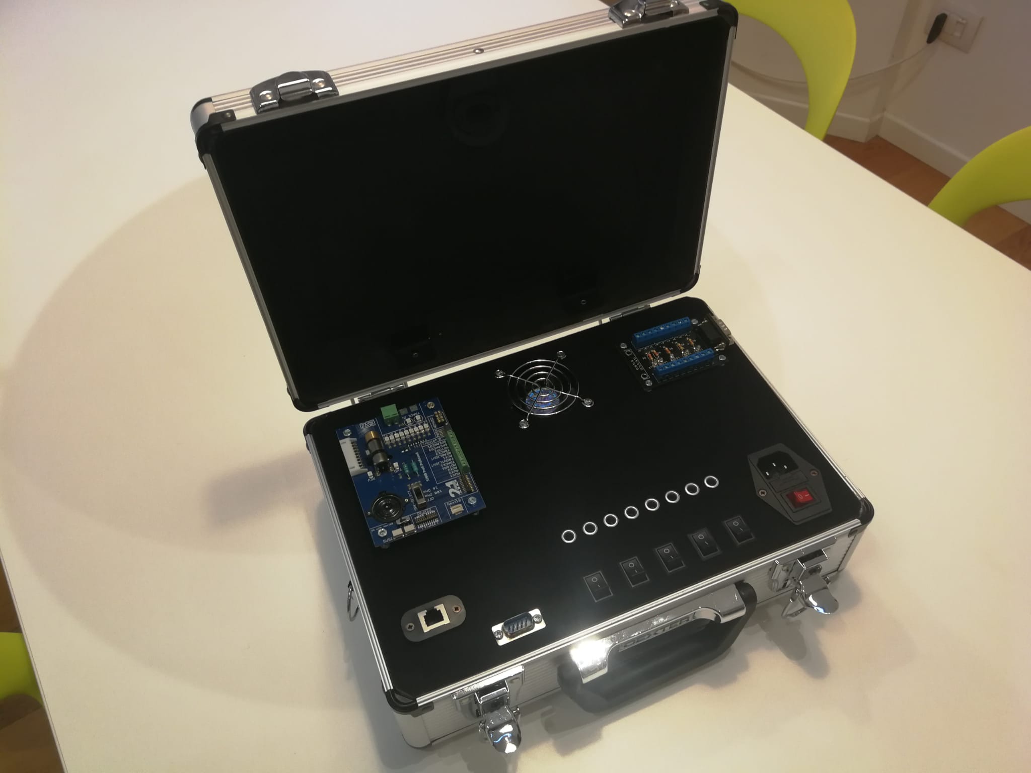

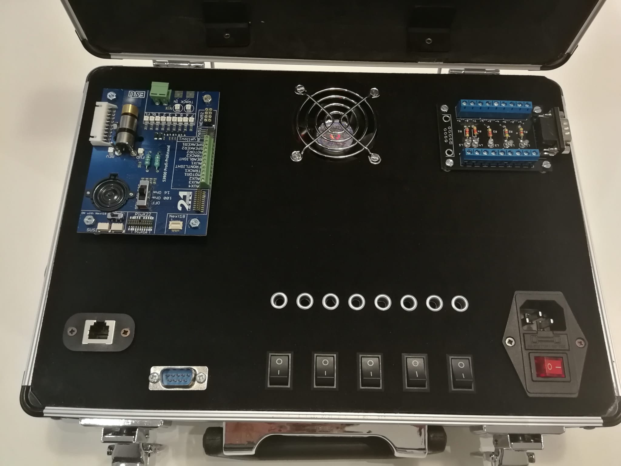

Commento file: Valigetta aperta
WhatsApp Image 2020-12-10 at 10.25.06.jpeg [ 129.03 KiB | Osservato 1401 volte ]
Commento file: Plancia con: scheda motori ESU, connettore Brucoblurp per plastico e modulare, presa per multimaus, presa per pc/lokprogrammer, interruttore e presa 220

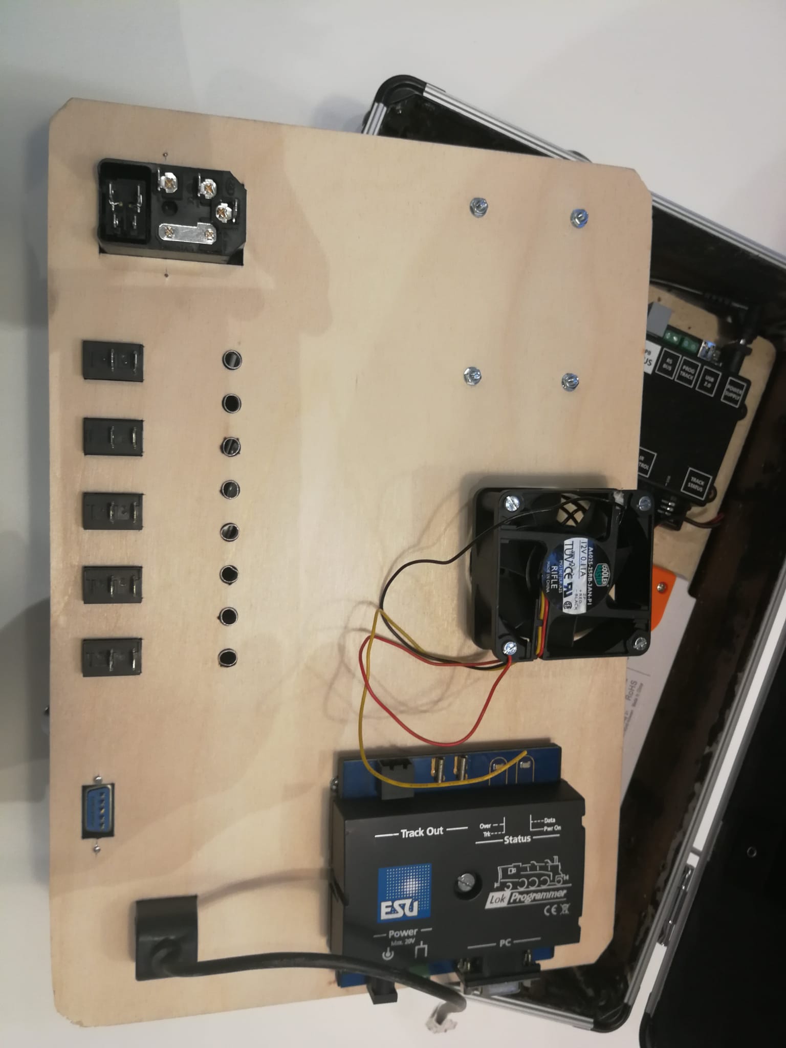

Commento file: Retro plancia con lok programmer e ventola di raffreddamento
WhatsApp Image 2020-12-10 at 10.25.08.jpeg [ 158.66 KiB | Osservato 1401 volte ]
