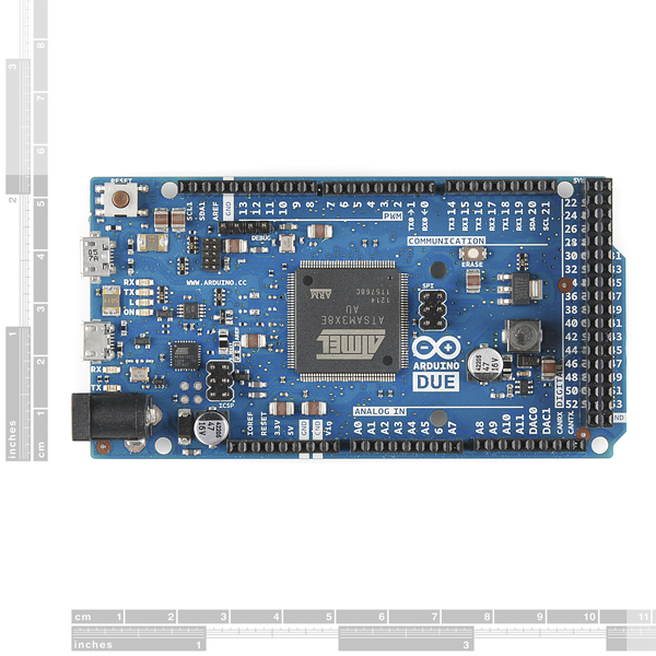

Arduino Due
Arduino Due.jpg [ 213.72 KiB | Osservato 2080 volte ]
Arduino Due dispone di 54 pin digitali di ingresso / uscita (di cui 12 possono essere utilizzati come uscite PWM), 12 ingressi analogici, 4 UART (porte seriali hardware), un clock a 84 MHz, una connessione USB-OTG, 2 DAC (digitale in analogico), 2 TWI, un jack di alimentazione, un connettore SPI, un connettore JTAG, un pulsante di reset e un pulsante di cancellazionememoria. Ci sono anche alcune funzioni interessanti come DAC, audio, DMA, una libreria sperimentale multi tasking e altro ancora.
Nota: A differenza di altre schede Arduino, la scheda Arduino Due funziona a 3.3V. La tensione massima che i pin di I / O può tollerare è 3.3V. Fornire tensioni più elevate, come 5V a un pin I / O potrebbe danneggiare la scheda.
Caratteristiche:
• Microcontroller: AT91SAM3X8E
• Alimentazione: 3.3V
• Tensione ingressi consigliata: 7-12V
• Tensione ingressi Min-Max Input: 6-20V
• Piedini I/O Digitali: 54 (di cui 12 con possibile PWM)
• Piedini Ingressi Analogici: 12
• Piedini Uscite Analogiche : 2
• Corrente di uscita Totale in DC su tutte le linee I/O: 130 mA
• Corrente DC per pin a 3.3V: 800 mA
• Corrente DC per pin a 5V: 800 mA
• Flash Memory: 512 KB disponibile per applicativo
• SRAM: 96 KB (2 banchi: 64KB e 32KB)
• Clock: 84 MHz

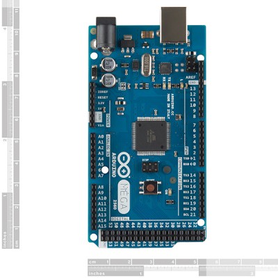

Arduino Mega 2560 R3
Arduino Mega 2560 R3.jpg [ 251.05 KiB | Osservato 2080 volte ]
Arduino Mega è una scheda basata sul microcontrollore ATmega2560. Dispone di 54 pin digitali di ingresso/uscita (di cui 14 possono essere utilizzate come uscite PWM), 16 ingressi analogici, 4 UART (porte seriali hardware), un cristallo oscillatore a 16 MHz, una connessione USB, un jack di alimentazione, un connettore ICSP, e un pulsante di reset. Il Mega è compatibile con la maggior parte delle schede “scudo” progettate per Arduino Duemilanove o Diecimila.
Il Mega 2560 R3 aggiunge anche pin SDA e SCL vicino al AREF. In aggiunta, ci sono due nuovi perni posizionati vicino al pin RESET. Uno è il IOREF che consentono agli shield di adattarsi alla tensione fornita dalla scheda. L'altro è un non collegato ed è riservato per scopi futuri. Il Mega 2560 R3 funziona con tutte le protezioni esistenti, ma in grado di adattarsi ai nuovi schermi che utilizzano questi pin aggiuntivi.
Caratteristiche:
• microcontroller : ATmega2560
• Tensione ingressi consigliata - 7-12V
• 54 piedini digitali I/O (14 uscite PWM)
• 16 ingressi digitali
• 256k Flash Memory
• 16Mhz Clock

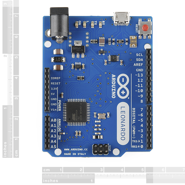

Arduino Leonardo
Arduino Leonardo.jpg [ 212.1 KiB | Osservato 2080 volte ]
Leonardo è una scheda di sviluppo di Arduino con connessione USB. Utilizza microcontrollore ATMEGA32U4. Inoltre, poiché il 32U4 gestisce direttamente l'USB, sono disponibili librerie di codice che permettono di emulare una tastiera di un computer, il mouse, e altro ancora utilizzando il protocollo USB-HID
Dispone di 20 pin digitali di ingresso / uscita (di cui 7 possono essere utilizzate come uscite PWM e 12 come ingressi analogici), un oscillatore a 16 MHz, una connessione micro USB, un jack di alimentazione, un connettore ICSP e un pulsante di reset
Caratteristiche:
• microcontroller :ATmega32u4
• 20 piedini digitali I/O
• 7 uscite PWM
• 12 ADCs
• 16MHz Clock
• 32 KB Flash Memory

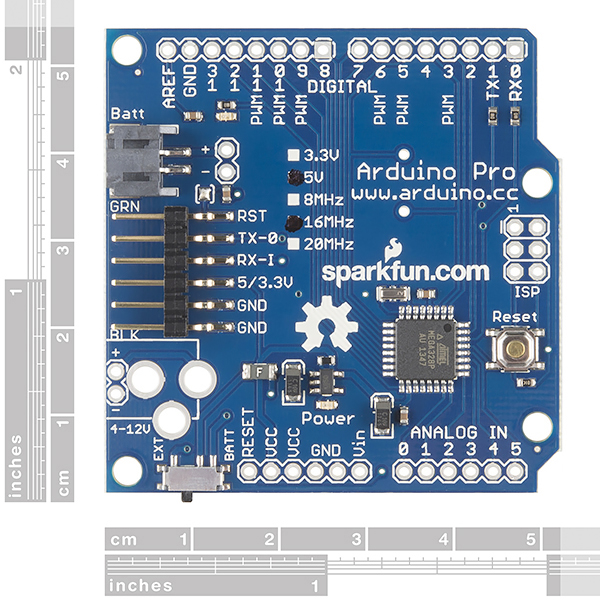

Arduino Pro 328 - 5V/16MHz
Arduino Pro 328 - 5V-16MHz.jpg [ 335.52 KiB | Osservato 2080 volte ]
Caratteristiche:
• microcontroller ATmega328 16MHz
• connessione USB fuori scheda
• regolatore 5V a bordo
• Max corrente per le uscite 150mA
• Protezione per sovra corrente
• Protezione Inversione polarità
• Alimentazione in DC: 5V-12V
• Fusibile resettabile a bordo protégé la scheda da cortocircuiti
Dimensioni: 53.34 x 52.08 mm

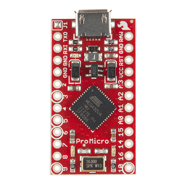

Pro Micro - 5V/16MHz
Pro Micro - 5V-16MHz.jpg [ 239.05 KiB | Osservato 2080 volte ]
Questa piccola scheda fa tutto quello che fa un Arduino ma in dimensioni ridotte: 4 canali ADC a 10 bit, 5 pin PWM, 12 I/O Digitali così come una seriale hardware Rx/Tx. Esecuzione a 16MHz e 5V. Vi è un regolatore di tensione a bordo in modo che possa accettare tensione fino a 12VDC. Se collegate l'alimentazione non regolata alla scheda, assicurarsi di collegarla al pin "RAW" a non VCC. Dimensioni: 3.3 x 1.8 cm (!! )
Caratteristiche:
• ATmega32U4 a 16MHz – 5V
• Supportato da Arduino IDE v1.0.1
• Connettore micro-USB a bordo per la programmazione
• 4 piedini ADC a 10-bit
• 12 Piedini I/O Digitali (di cui 5 con possibilità di PWM)
• Connessione seriale Rx-Tx Hardware
