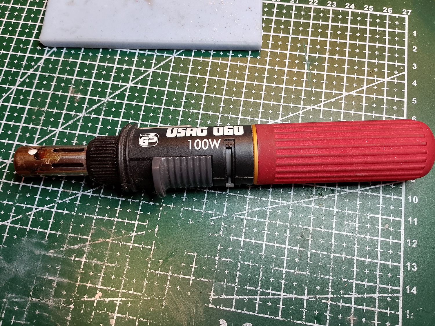

Grazie Carlo dell’interessante carrellata di micro torce, potrei suggerire anche di guardare l’ USAG 060/100 che ha la doppia possibilità fiamma libera/punta un autonomia di almeno 60 minuti, (le caratteristiche di fabbrica indicano addirittura 120!), molto ben modulabile e una robustezza incredibile …. Io lo acquistai una decina di anni fa, mai avuto un problema e funziona sempre a meraviglia! Unico neo il prezzo ….

Si, lo farò in un video apposito. Ho anche io due tipi di saldatore fiamma/punta, ed anche il mitico Portasol di uso professionale, che è a gas ma con punta catalitica! Ti ringrazio! :)

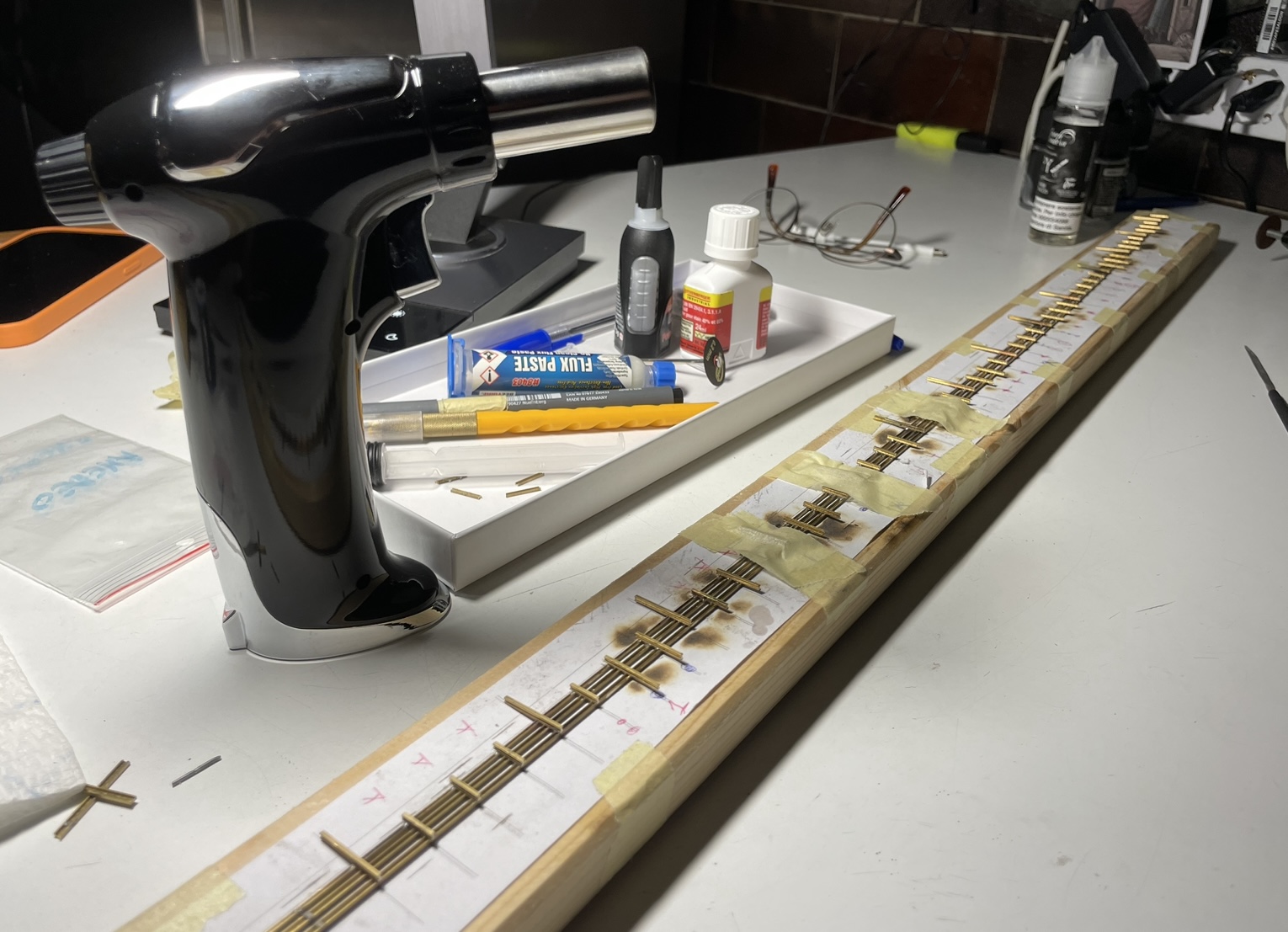

Su tuo suggerimento, ho già utilizzato la torcia per la costruzione di un parapetto/Guard-Rail in ottone con una novantina di saldature montanti/correnti.
Sarebbe stato quasi impossibile realizzarlo utilizzando solo il saldatore.

Ecco, questo mi interessa, dato che ho/avrò la necessità di saldare cilindretti in ottone... e con il saldatore elettrico è da diventare matti
MessaggioInviato: 20/04/2025, 8:38
Messaggi: 404

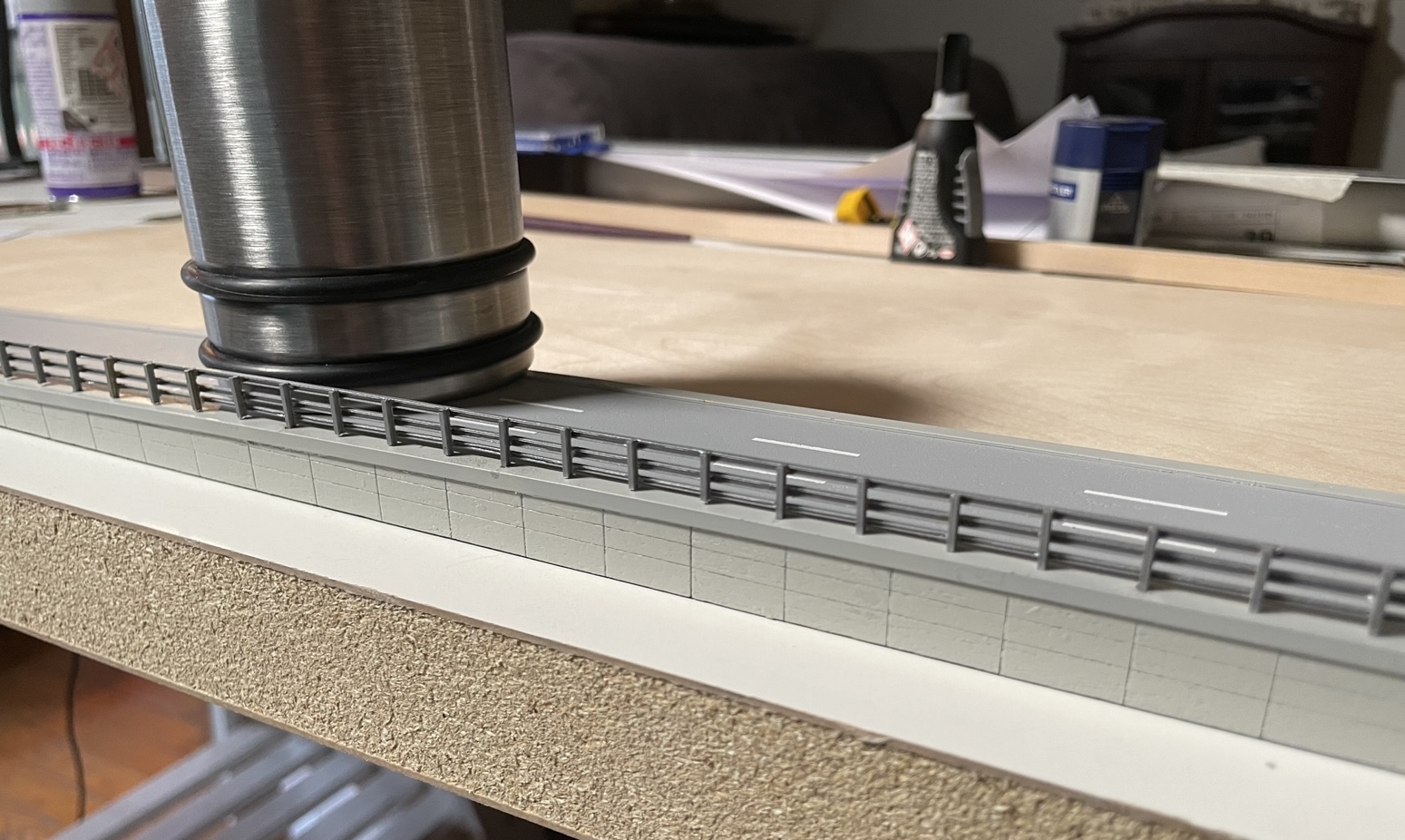

Utilizzo della torcia per le saldature dei montanti/correnti del guard-rail/parapetto lungo circa 90cm. Le saldature sono state fatte basandomi su una dima/disegno necessaria soprattutto per saldare i montanti tutti verticali rispetto ai correnti che non sono paralleli al terreno (rampa di salita con raccordo orizzontale per il caricamento delle auto).
Profili in ottone sezione C e H.
A
