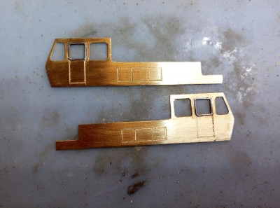

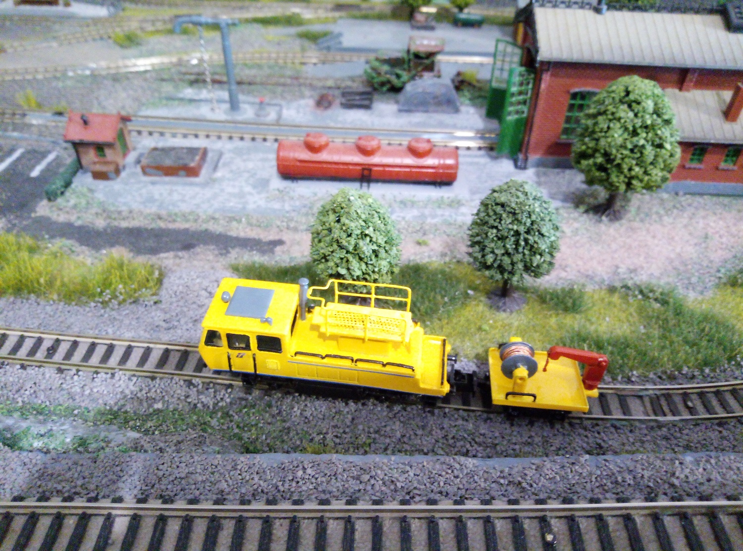

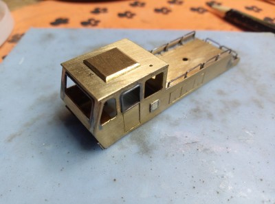

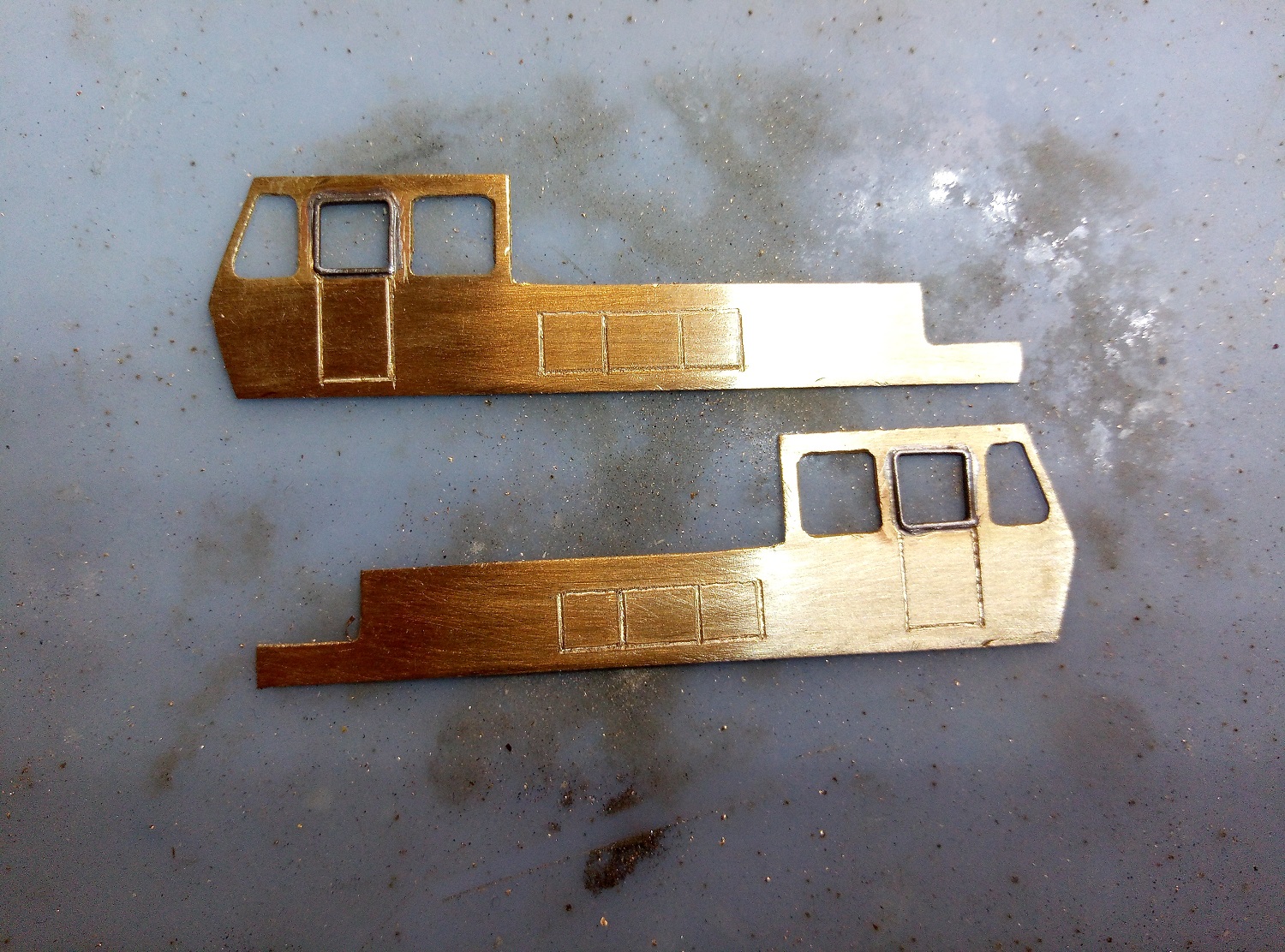

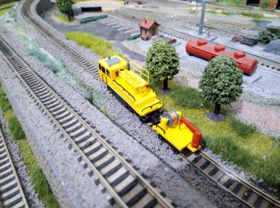

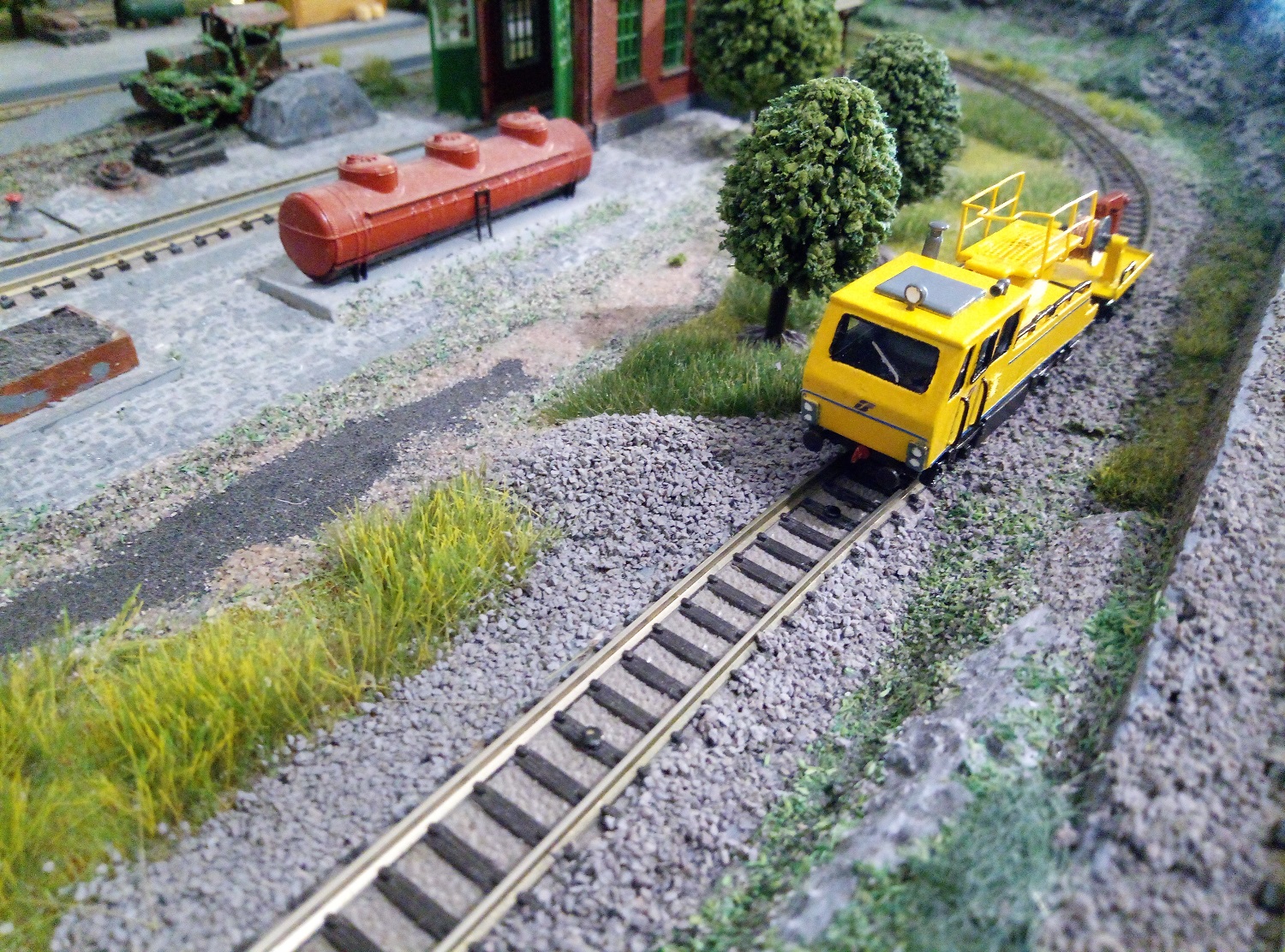

Proseguendo la serie dei mezzi di manutenzione ferroviaria, mi sono questa volta dedicato ad un mezzo per le manutenzioni della catenaria.
La cassa è ricavata da lastrine in ottone da 0,4 mm e 1,5 per le basi, lavorate con la fresa e saldate, non in fotoincisione (anche perché non ho idea di come si faccia :D ), per la meccanica ho utilizzato l’affidabilissimo Kato 11-110 ho poi aggiunto un piccolo carro con bobina e paranco, sempre tutto in ottone, montato su un carrello anche questo Kato 11-098 con alcune modifiche.
E' ovviamente un modello di fantasia che trae ispirazione dal Keller, e non solo, delle F.S. ma molto adattato alla meccanica utilizzata. D'altronde, come anche per i carri cantiere (sempre moooolto di fantasia), vedi post :”Convoglio cantiere di fantasia”, evidenziavo che questi mezzi sono in piccolissime serie e spesso anche in esemplari unici.
L’indubbio vantaggio è di potersi concedere delle licenze .... l'importante è che alla fine sia gradevole e funzioni e soprattutto .... essersi divertiti nel costruirlo ;) .
Forse sembrerà strano, ma la parte più difficile non è stata ne la fresatura delle lamiere ne la saldatura, bensì la verniciatura con il “maledetto”giallo che mi ha costretto a ripetere il lavoro due volte e comunque con un risultato finale appena passabile, ma traendo insegnamento dall’amico Giancarlo ….. da 80 centimetri …… :lol: :lol: :lol:

Per i miei mezzi cantiere ho usato il "giallo mais" colore nitro di "Fermodellismo .It", colore espressamente dedicato a questi mezzi. E' un giallo decisamente più pieno e con, forse, una leggera sfumatura verso l'arancione. Per quanto ne so, dovrebbe essere proprio il colore usato da FS e Compagnie Private. Per il resto, hai fatto un lavorone di vero modellismo. - Francesco

Buon giorno Francesco, hai ragione non è la tonalità corretta di giallo, ma è quello che (alla nitro) era a catalogo altrimenti avrei dovuto farlo preparare appositamente ma sarebbe stato quattro volte più costoso e ho pensato non ne valesse la pena. Oltre tutto non avevo il codice, sulla tabella dei colori F.S. Lechler ci sono ben sei tonalità di giallo ma non questa! Bisogna anche dire che le foto sono fatte con luce artificiale e falsano molto il colore rendendolo più brillante di quello che è realmente……
Per la scelta realizzativa posso dirti che avevo voglia di produrmi con qualcosa da saldare e da lavorare in ottone e purtroppo non ho neanche trovato disegni sui quali prendere riferimenti corretti.
