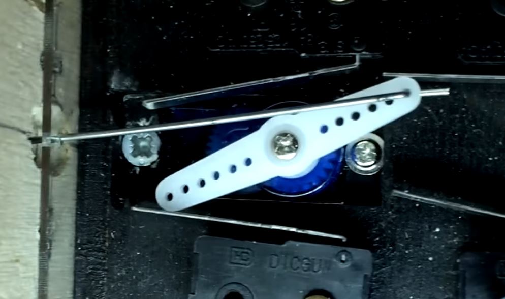

Comando diretto, io uso così
0770 Servo Scambi .jpg [ 1.5 MiB | Osservato 2304 volte ]

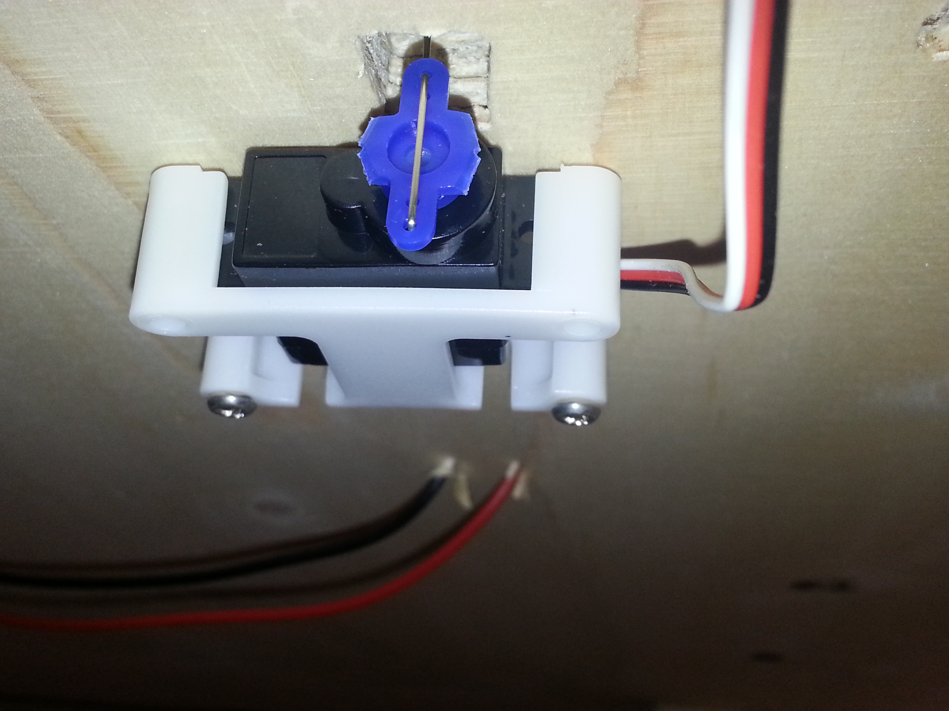

Comando indiretto, effetto leva, un po' grossolano con latenza prima che inizi il movimento inverso
0780 Servo Scambi.jpg [ 132.99 KiB | Osservato 2304 volte ]

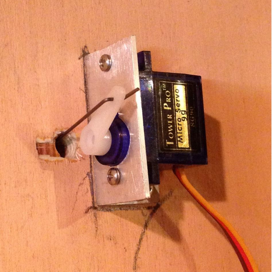

Come sopra, ma più preciso (usato per stazione Pavia, spero Mario non chieda i diritti di Copyright)
0790 Servo Scambi.jpg [ 67.71 KiB | Osservato 2304 volte ]

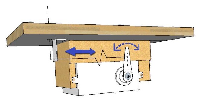

Io ho usato un filo da 0,8 per la scala H0. Per la N direi che va meglio lo 0,6.
Preferisco inoltre usare il movimento del braccetto del servo per un movimento lineare (vedi immagine) invece che angolare. In questo modo l'altezza della punta del filo armonico nella traversina rimane costante e si riduce anche l'angolo di rotazione del servo (tempi più rapidi).
2021-05-13_093807.jpg [ 32.83 KiB | Osservato 1898 volte ]
