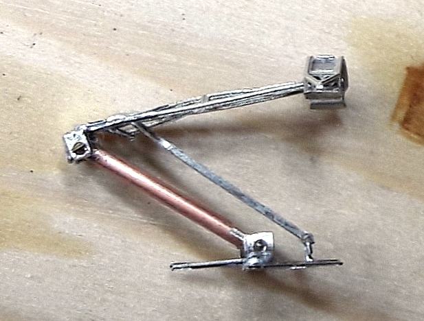

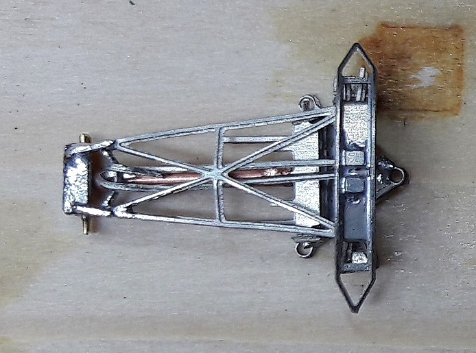

Circa un mese fa, ho parlato lungamente con l'amico Sergio: mi ha dato un'infinità di consigli e soprattutto, mi ha fornito preziose informazioni sulla realizzazione dei reostati e dei pantografi monobraccio Faiveley.
Non raggiungerò mail l'abilità di Sergio, che si è costruito tutto a mano, elemento per elemento...
Per quanto riguarda i pantografi Faiveley, ho rispolverato un vecchio kit in fotoincisione che avevo preso da Nino Iraci (IR Model) e, grazie alle dettagliate istruzioni di Sergio, sono riuscito a realizzare un pantografo funzionante (nel senso che si alza ed abbassa).
Qui sotto alcune foto del pantografo finito ancora da verniciare.
20200524_100654.jpg [ 284.35 KiB | Osservato 1350 volte ]
20200524_101229.jpg [ 235.04 KiB | Osservato 1350 volte ]
IMG-20200523-WA0004.jpg [ 1.96 MiB | Osservato 1350 volte ]
 Oggetto del messaggio: Re: E632 Tigre
MessaggioInviato: 08/06/2020, 16:54
Impietosi ingrandimenti! Ma cosa è successo a quel corrimano tientibene a destra? E' pieno di stagno :o
Così tiene meglio!!! :lol:
Non ti preoccupare, dopo che ho visto la foto, ho rimosso lo stagno in eccesso ;)

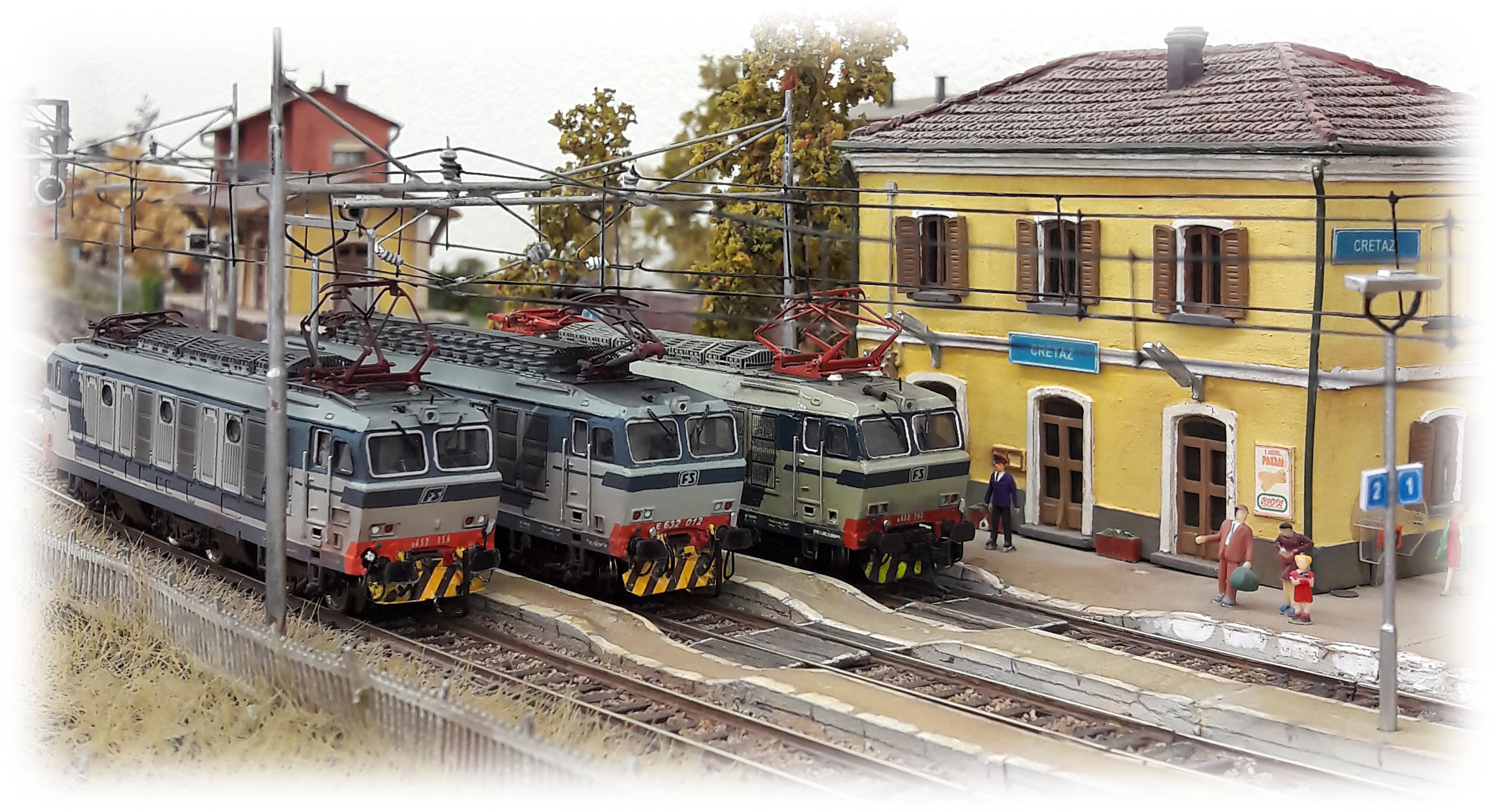

Finita!
Ora si trova in buona compagnia, con una E652 ed una E633.
E632-E633: da lastrine del 2008
E652: da lastrina del 2010
20200625_191910-.jpg [ 1.87 MiB | Osservato 1263 volte ]

Bellissimo trittico, tra qualche settimana spero di averlo (simile) anche io.

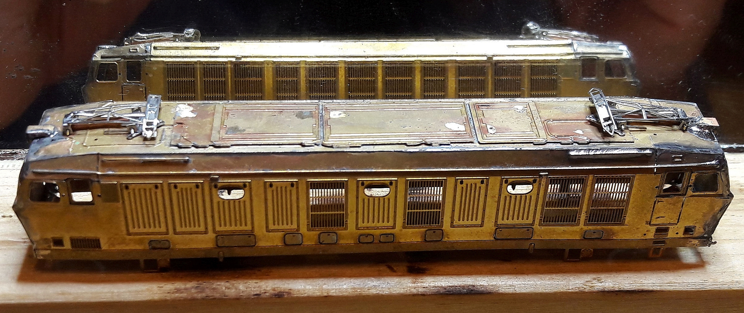

Mario, ma quella centrale con imperiale e pantografi a ginocchio?

Maduna che belle!!!!

Mario complimenti, che terzetto!
Il Gre-No-Li delle macchine (oramai anzianotte al vero, come i calciatori citati, insomma gli ennisti milanisti capiranno :lol: )

Una presenza imponente nella piccola stazione di Cretaz! Complimenti :D sembra anche migliorata la verniciatura sulle macchine più nuove.
