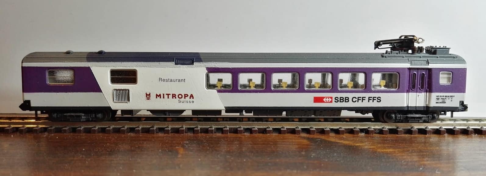

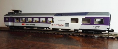

è con grande soddisfazione che presento qui una delle ultime creazioni,
una carrozza ristorante EWIII (Ex Swiss Express) in colorazione MITROPA
SBB WR MITROPA-01.jpg [ 75.51 KiB | Osservato 2170 volte ]
SBB WR MITROPA-02.jpg [ 77.31 KiB | Osservato 2170 volte ]
SBB WR MITROPA-03.jpg [ 57.98 KiB | Osservato 2170 volte ]
SBB WR MITROPA-04.jpg [ 58.1 KiB | Osservato 2170 volte ]
La soddisfazione deriva dalla complessità della colorazione, e dal fatto che questa carrozza ha un finestrino in meno rispetto alla
versione precedente Swiss Express, ed esattamente sul lato della foto 1.
per chiudere il finestrino ho posizionato un pezzo di plastica PETG (avanzi della plastica tagliata al laser) dello stesso spessore della carrozzeria,
allineandola perfettamente alla fiancata esterna; successivamente stuccata e carteggiata alla perfezione per nascondere completamente ogni
eventuale fessura.
in seguito sono stati applicati nell'ordine
Bianco per la fascia (3 mani)
grigio chiaro per la fiancata (2 mani)
viola per la striscia dei finestrini (1 mano)
grigio più scuro per il tetto (2 mani)
grigio "Umbragrau" per la sottile fascia del bordo inferiore (1 mano)
blu indaco per la fascia sul tetto che prosegue idealmente la fascia bianca laterale. (1 mano)
argento "airframe silver" Alclad per la presa d'aria laterale
Ovviamente sono state create delle decal appositamente con le varie scritte.

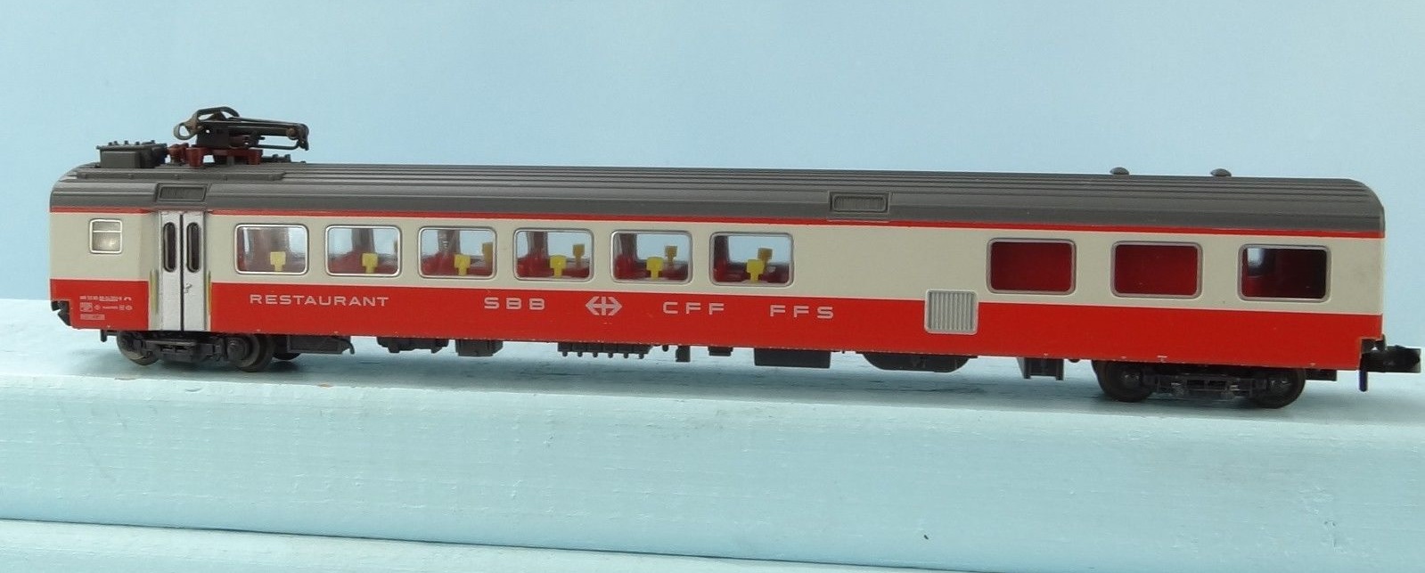

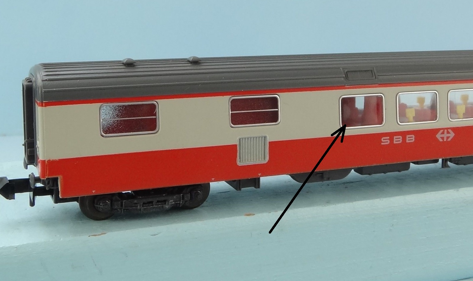

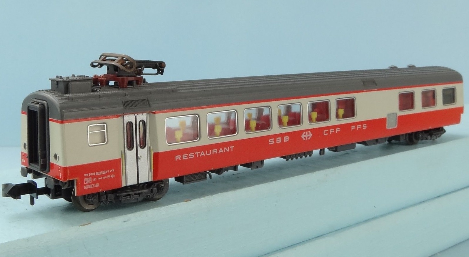

Ciao Peppe,
ti ringrazio per i complimenti.
la carrozza di partenza è la Minitrix 13158 Swiss Express Restaurant che vedi qui:
minitrix 13158-01.jpg [ 207.4 KiB | Osservato 2084 volte ]
minitrix 13158-03.jpg [ 264.85 KiB | Osservato 2084 volte ]
minitrix 13158-02.jpg [ 284.97 KiB | Osservato 2084 volte ]
va chiuso però il finestrino indicato dalla freccia, in quanto non presente sulla Mitropa.
per chiuderlo, come ho descritto nel testo, va utilizzato un pezzo di plastica da 1 mm (dello stesso spessore della carrozzeria)
allineandolo perfettamente con la parte esterna della carrozzeria, e procedere di stuccatura prima con carta 280/300 poi con la 800 o 1000 per
avere una superficie perfettamente piana, fatto questo si procede alla verniciatura.
ciao!
