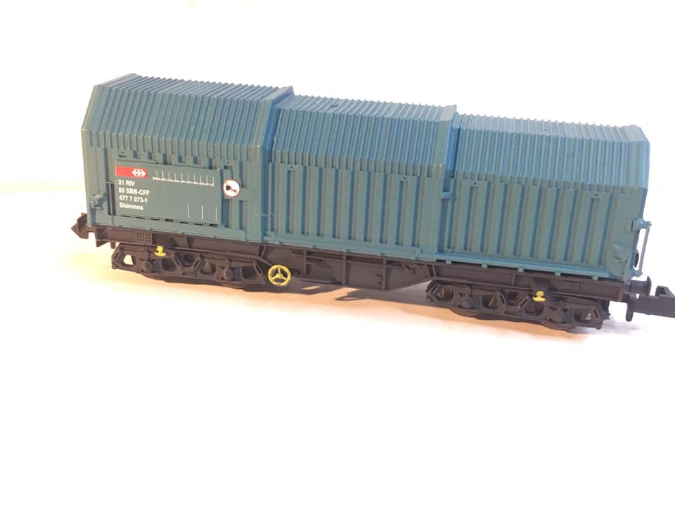

MessaggioInviato: 23/05/2019, 23:11
Messaggi: 1901
Finalmente,
dopo un bel pò di tempo, ho messo mano ai miei Shimmns che avevo da "ristrutturare"
avevo tre DB con carrello ORE, 1 SNCF e 1 OBB con carrello Y25
i tre DB ho deciso di modificarli in SBB mentre gli altri due in FS, per via del carrello "italiano"
non è stato facile trovare la tonalità dei carri SBB, che è un verde "acqua" ottenuto mischiando
Humbrol 48 azzurro + una piccola parte di Verde Humbrol 130.
molto più facile la verniciatura dei carri FS, ottenuta dal grigio Humbrol 165 e dal colore Revell rosso mattone n.37, che
ritengo incomparable per ottenere il tipico rosso vagone FS.
Prima della verniciatura, sono stati applicati dei pannelli di plasticard da 0,25 mm sui lati dei carri, in corrispondenza
della futura sede delle decals.
dal momento che avevo stampato le decals sia con logo a televisore che a foglia, ho preferito farne uno per tipo, per variare un pò...
Commento file: i tre "svizzeri"
shimmns-01.jpg [ 26.87 KiB | Osservato 3179 volte ]
Commento file: dettaglio SBB
shimmns-02.jpg [ 35.22 KiB | Osservato 3179 volte ]
Commento file: FS logo a foglia
shimmns-03.jpg [ 40.64 KiB | Osservato 3179 volte ]
Commento file: FS logo a televisore
shimmns-04.jpg [ 33.65 KiB | Osservato 3179 volte ]
ora che avete visto le foto dei carri belli puliti, mi accingo a sporcarli per bene... come sono in realtà ! :lol: :lol: :lol: :lol:
