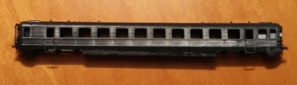

Su richiesta dell'ASN ho cominciato il programma ALe601.
La prima ad essere sfornata è una seconda serie.
Commento file: ALe601 seconda serie
IMG_20161222_202014.jpg [ 59.41 KiB | Osservato 3610 volte ]
Il Modello sarà complementato da aggiuntivi/decals ASN, ma è già compatibile con i pantografi tipo 52 ASN/Malinverno.Per la motorizzazione intendo collaborare con Lineamodel. Ci sono due possibilità: a breve potrò fornire un telaio in plastica per carrelli/motori lineamodel (gli stessi che sono nel kit della ALn772), poi immagino che Lineamodel metterà in produzione il telaio completo fresato in ottone.

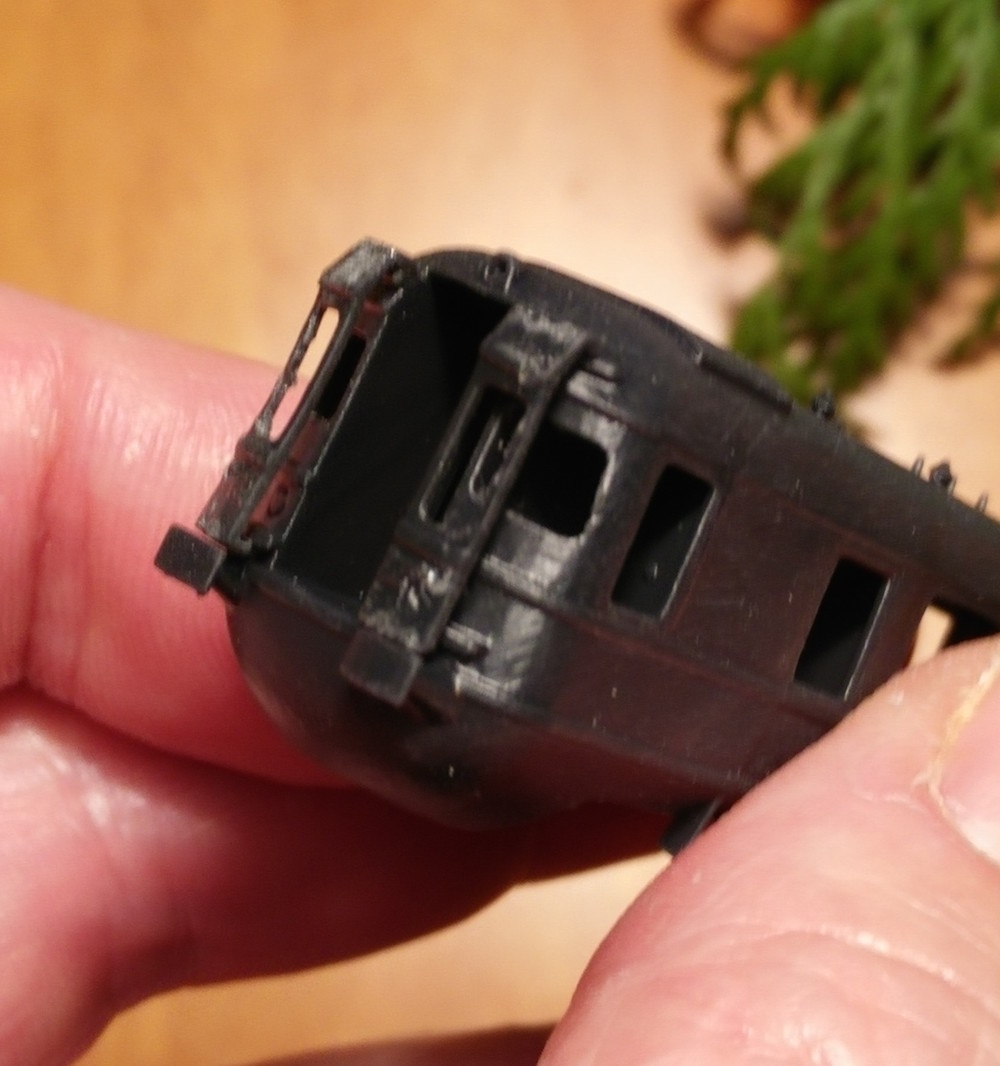

Le testate hanno porte a scorrimento come in realtà. Che possono essere aperte
Commento file: Porte scorrevoli estratte
IMG_20161222_201959.jpg [ 154.18 KiB | Osservato 3610 volte ]

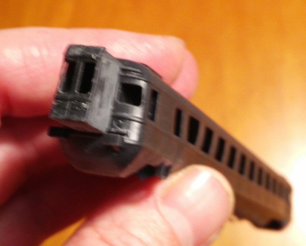

O tramite un apposito tappo dotato di guide, inserite nella scassa frontale
Commento file: Tappo con porte fissate
IMG_20161222_204411.jpg [ 119.3 KiB | Osservato 3610 volte ]

Cita:
Commenti?
Mi sembra di ricordare che aprendo le porte scendesse lo sportello sotto cassa che copriva gli organi di aggancio e le tubature/connessioni varie.
Naturalmente ci aspettiamo anche questo caro babbo...

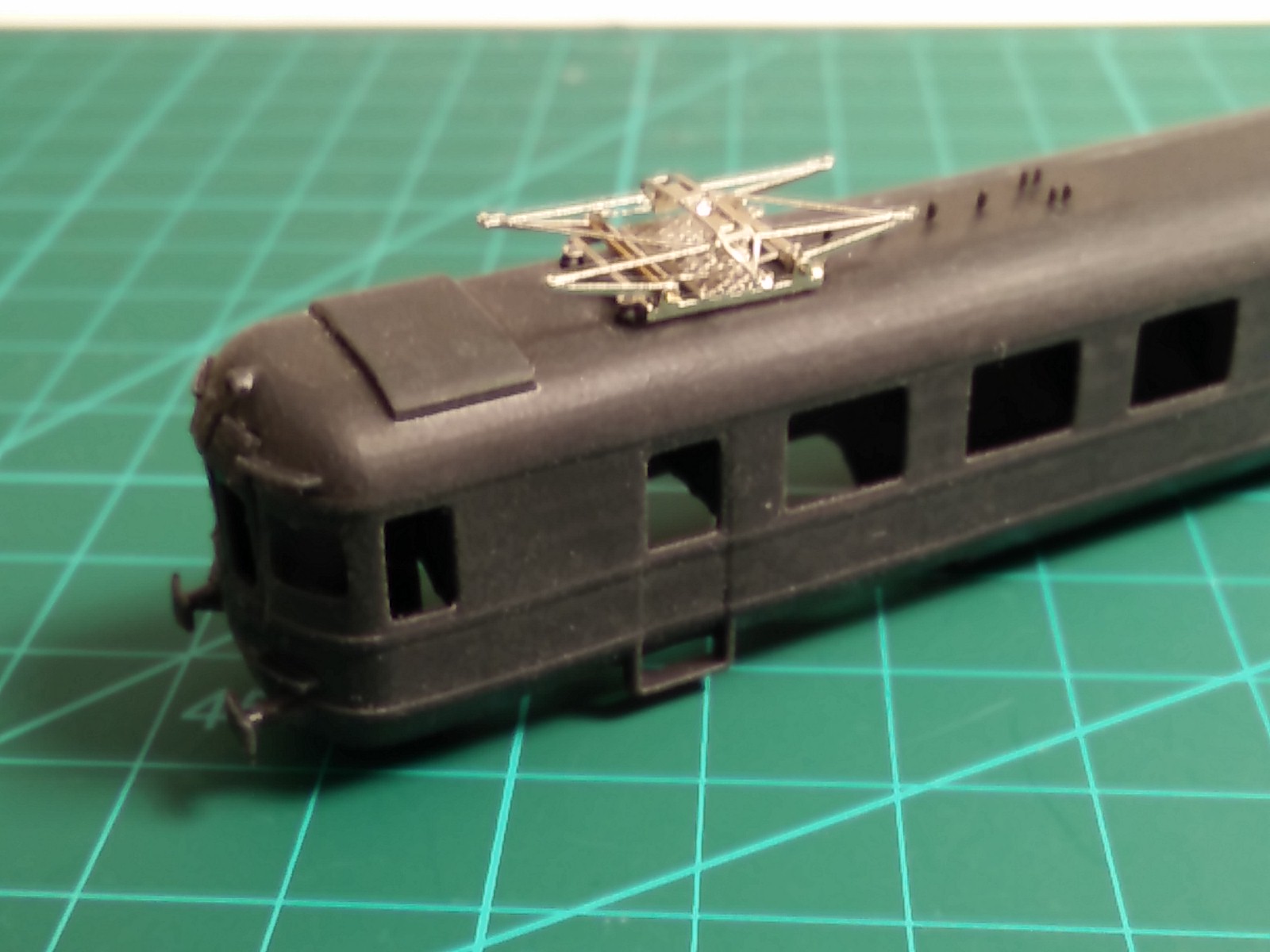

Allora oggi sfuggito alla morsa della neve, sono riuscito a tornare a casa e nell'ultima oretta e mezza ho fatto quello che avevo lasciato in sospeso, per mancanza dei pantografi di Mario.
Ho rapidamente montato i pantografi (secondo me sono più facili del tipo 42), che vanno a perfezione sugli isolatori della scocca.
tmp_10539-IMG_20170109_190401-2126509588.jpg [ 214.12 KiB | Osservato 3132 volte ]

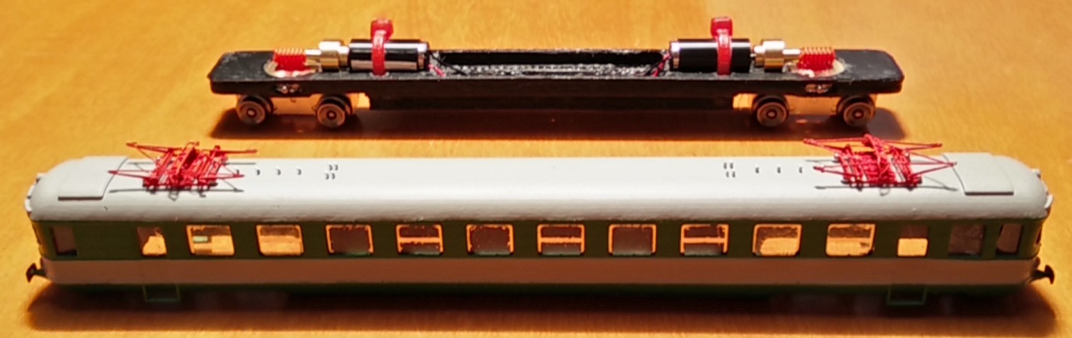

Oggi mi sono stampato il telaio.
In attesa che LineaModel ne faccia uno in ottone fresato, io me lo sono fatto in plastica, che essendo leggero ha la possibilità di ospitare un grande peso in piombo.
Il telaio è fatto per i carrelli e motori del kit della ALn772 (ottimi entrambi).
L'ho stampato in PLA in bassa risoluzione, tanto è una parte che non si vede.
IMG_20170115_221533.jpg [ 134.49 KiB | Osservato 2953 volte ]
Per attaccare i motori ho predisposto due canali passanti interni ad U per due fascette (il bello della stampa 3D è che si possono fare queste cose che con metodi di fresatura/tornitura sarebbero impossibili). Ho usato due fascette rosse perché siano più visibili.
Il telaio ha al centro una vasca in cui potrò mettere un peso di piombo che mi fonderò in settimana. Ho anche stampato un simulacro del peso, cosicché imprimendolo nel gesso umido avrò la forma per la colata.

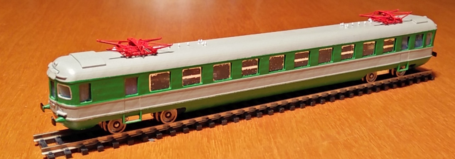

E questa è l'impressione che dà con il classico 3/4
IMG_20170115_222140.jpg [ 159.36 KiB | Osservato 2953 volte ]
