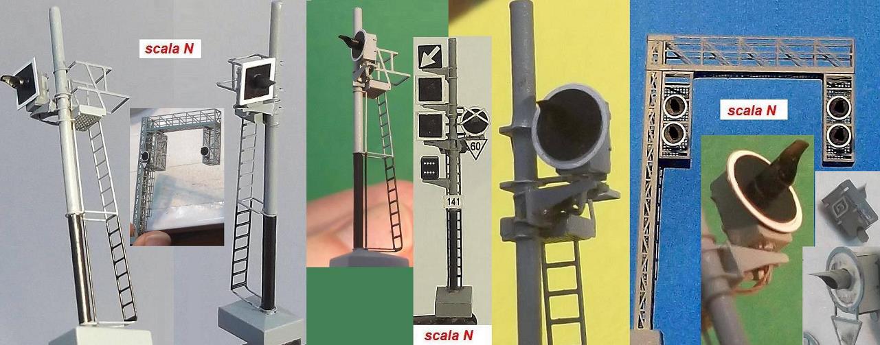

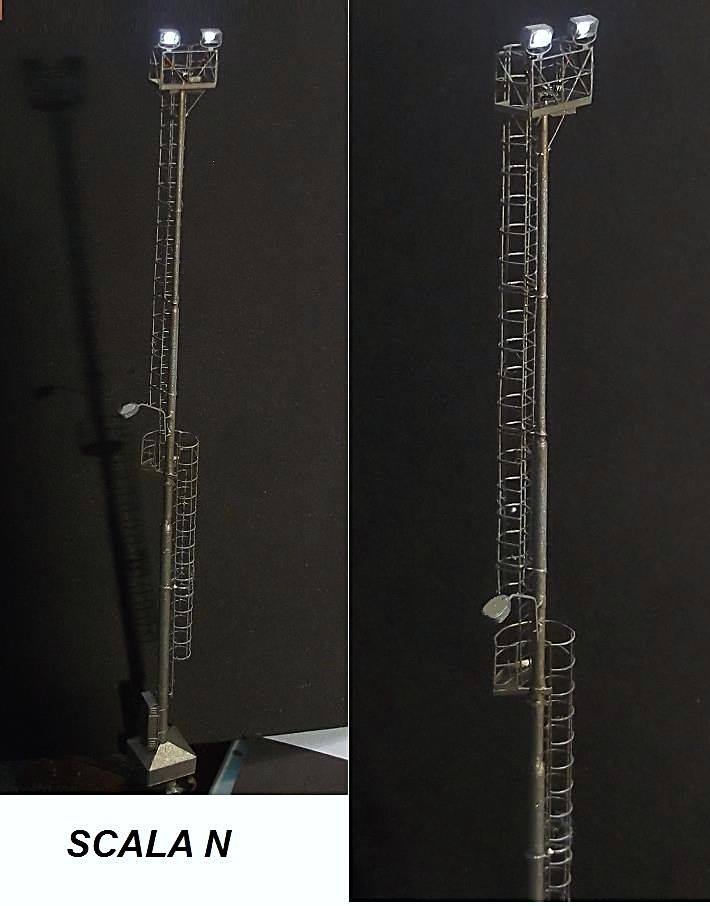

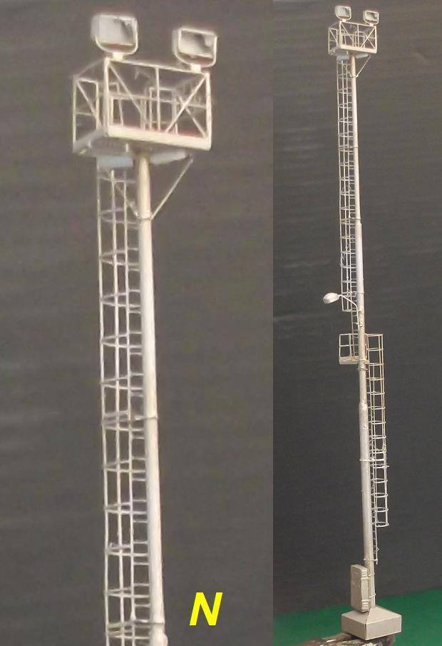

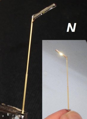

Apro un nuovo e unico post per non tirare su tutti gli altri già aperti.
Devo ordinare per il mio plastico alcuni dei miei kit all'azienda che mi fotoincide le lastre...Se qualcuno è interessato a qualcosa, me lo comunichi in privato (mail, FB ecc..) entro lunedì 12 febbraio.Grazie :)

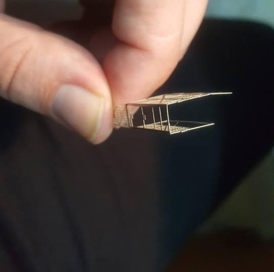

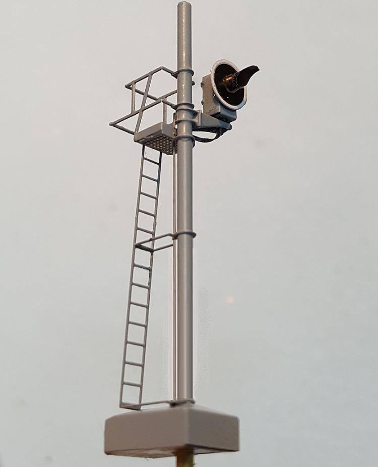

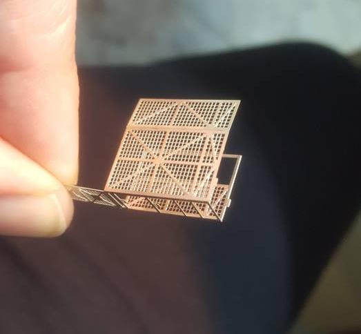

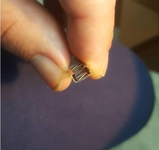

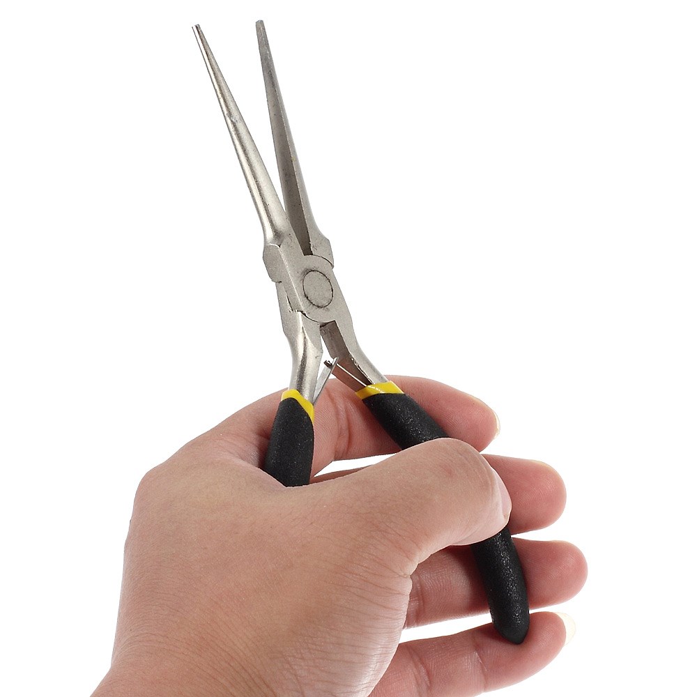

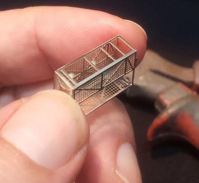

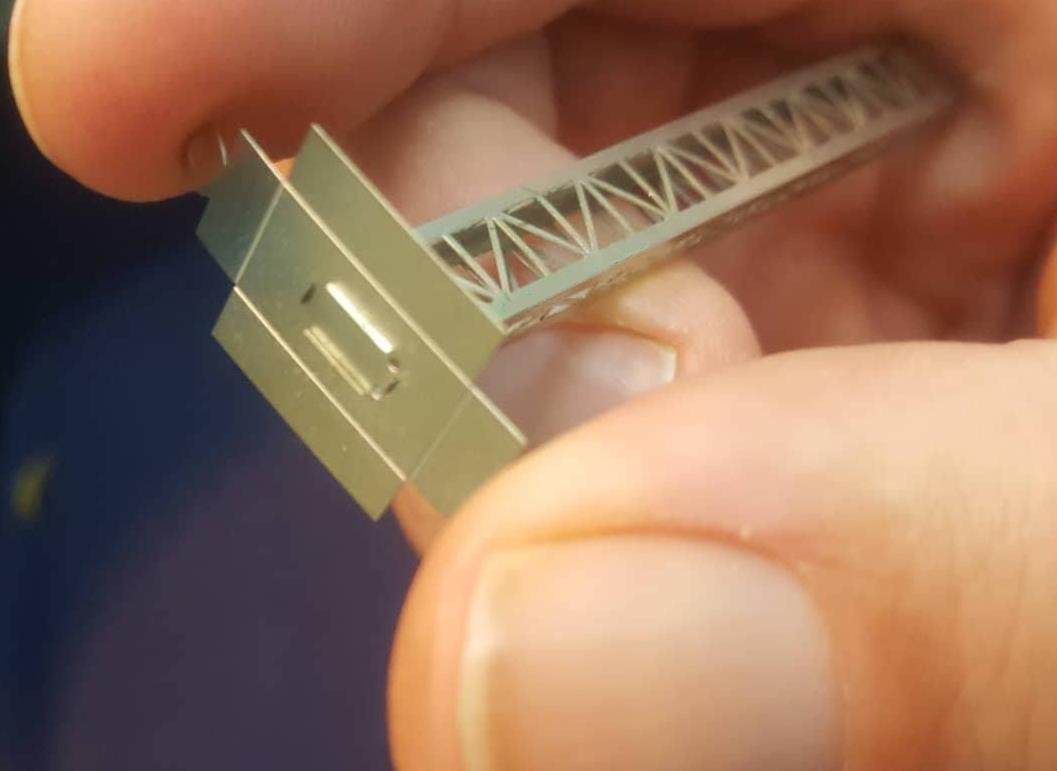

Nel frattempo, metto qui alcune foto passo passo di un segnale a portale che sto realizzando.In passato chi si era cimentato nella realizzazione del modello ha portato alla luce alcune problematiche inerenti le pieghe a 90° dei pezzi fotoincisi.
Per agevolare la piegatura, è necessario ripassare 3-4 volte le linee guida tracciate sui pezzi mediante lama di cutter.Poi utilizzando ESCLUSIVAMENTE una pinza a becco sottile e lungo (prima foto) si può proseguire agevolmente con il montaggio piegando i pezzi con le dita.

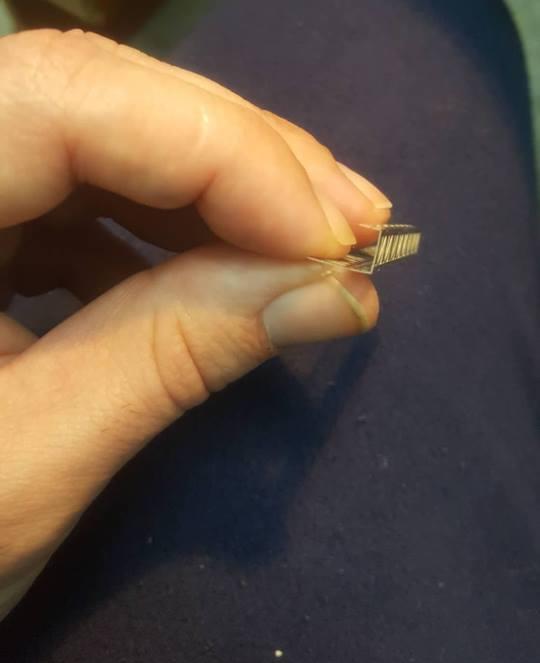

Con l'ausilio della pinza, effettuare le pieghe diventa fin troppo facile (video)

Ciao Alex,
tutto bello e perfetto.
Il problema è trovare una pinza a becco sottile e lungo come quella che usi tu.
Stefano

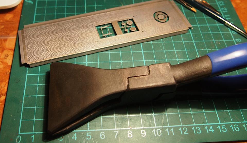

Io la mia l'ho modificata.
Partendo da una pinza simile a questa:
http://www.eternalparquet.com/pinza-sil ... ferta.html
E' facile utilizzando una mola da banco elettrica oppure una lima per ferro portarla pian piano alla misura desiderata ed il costo è davvero minimo ;)

Carissimo Mario, ne avevamo già ampiamente parlato qui:
viewtopic.php?f=84&t=5980&hilit=segnale+a+portale+fs&start=195
viewtopic.php?f=84&t=5980&hilit=segnale+a+portale+fs&start=165
Le pieghe a 90 si eseguono senza usare il cutter e tutte le foto lo dimostrano ;)
Secondo me il tuo problema è stato quello di essere abituato alla "morbidezza" dell'ottone.Se avessi fatto fotoincidere il kit su lastre di ottone, sono sicuro che non avresti battuto ciglio.
L'alpacca essendo più "rigida" necessita di bloccaggi più tenaci.Tutto qua ;)
Il consiglio del cutter è riferito a modellisti diciamo un pò inesperti con poca manualità e perchè no, forse un pò imbranati.Poi con l'uso della pinza è praticamente impossibile sbagliare!

In effetti che l'alpacca sia più dura l'ho toccato con mano, ho dovuto attrezzarmi espressamente per piegare bene i miei marciapiedi in Z (spessore 0.5). Tra l'altro con l'alpacca non bisogna avere troppi ripensamenti, una volta piegata ritoccare troppo la piega vuol dire spezzarla ...
