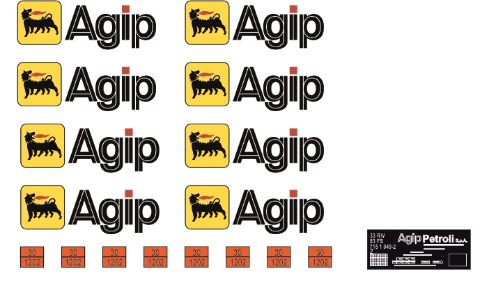

sto preparando dei fogli decals in previsione di Verona 2018, per ottenere dei carri AGIP FS, che ad oggi sono abbastanza difficili da trovare.
CARRO AGIP-DECALS.jpg [ 84.15 KiB | Osservato 4934 volte ]
Con ogni foglio decals si possono completare 4 carri, indicativamente sono 6 eur a foglio.
l'originale sarà leggermente differente, sarà completo di 8 loghi AGIP (due per lato) 8 targe ADR (anche queste due per lato)
e 8 targhe Agip petroli, numero di matricola ecc. con caratteri di colore bianco; nell'immagine è indicata solo una targa.
naturalmente i carri avranno 4 numerazioni differenti.

Ciao Massimo,
ma sai che son proprio ben fatte?! complimenti!
Un paio di fogli me li porterei a casa volentieri, quindi... +2 ;-)
