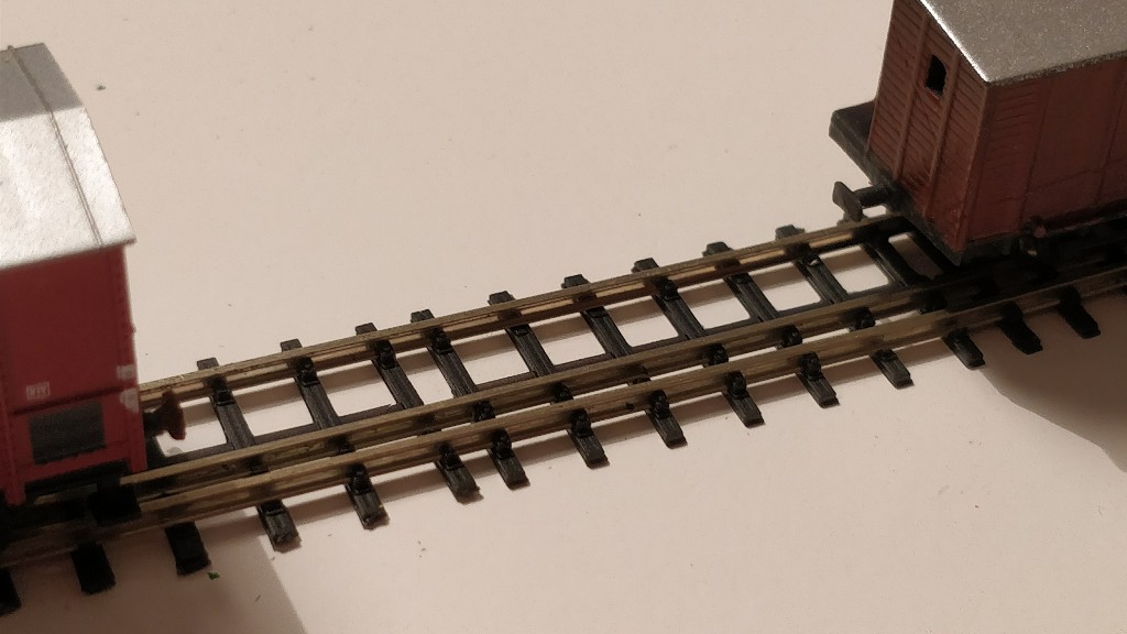

Attratto dalla complessità di mischiare scartamenti (standard e ridotto, ovvero nella nostra scala 9mm e 6.5m) nella maniera illustrata da Marco nel post https://scalaenne.wordpress.com/2017/09/02/doppio-scartamento/ ho creato una serie di elementi che consentono di fare questo.
I binari sono fatti da una base stampata in 3D a cui vanno infilate rotaie PECO codice 60 ([url]http://www.hattons.co.uk/35590/Peco_Products_IL_1_Flat_Bottom_Rail_nickel_silver_Code_60_x6_/StockDetail.aspx[/url) ]tagliate ad arte.
Il primo elemento permette di fare il classico binario interposto a tre rotaie (qui con un carro F Arnold ed un carro Gv20.000 di mia produzione)
BinarioInterposto.jpg [ 94.42 KiB | Osservato 2151 volte ]
