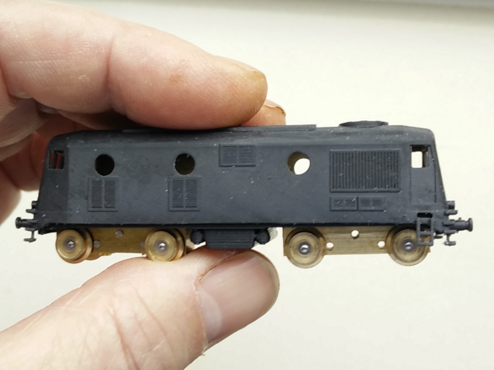

Come dicevo, ho anche risolto il problema della motorizzazione.
tmp_18683-IMG_20170225_1649091606448954.jpg [ 205.19 KiB | Osservato 4320 volte ]
È un telaio di plastica PLA, che mi stampo da solo. Il telaio riproduce il sottopancia ed è predisposto per
i carrelli Lineamodel del kit ALn 772 ed il motore del kit della D345 (Linemodel li vende anche separatamente su richiesta)
L'appesantimento si ottiene con piombo fuso in una forma ricavata da un master anche stampato in 3D.
Offrirò il telaio ed il master per il piombo su Shapeways nel materiale black strong & flexible. Chi li vuole in PLA mi mandi un messaggio.

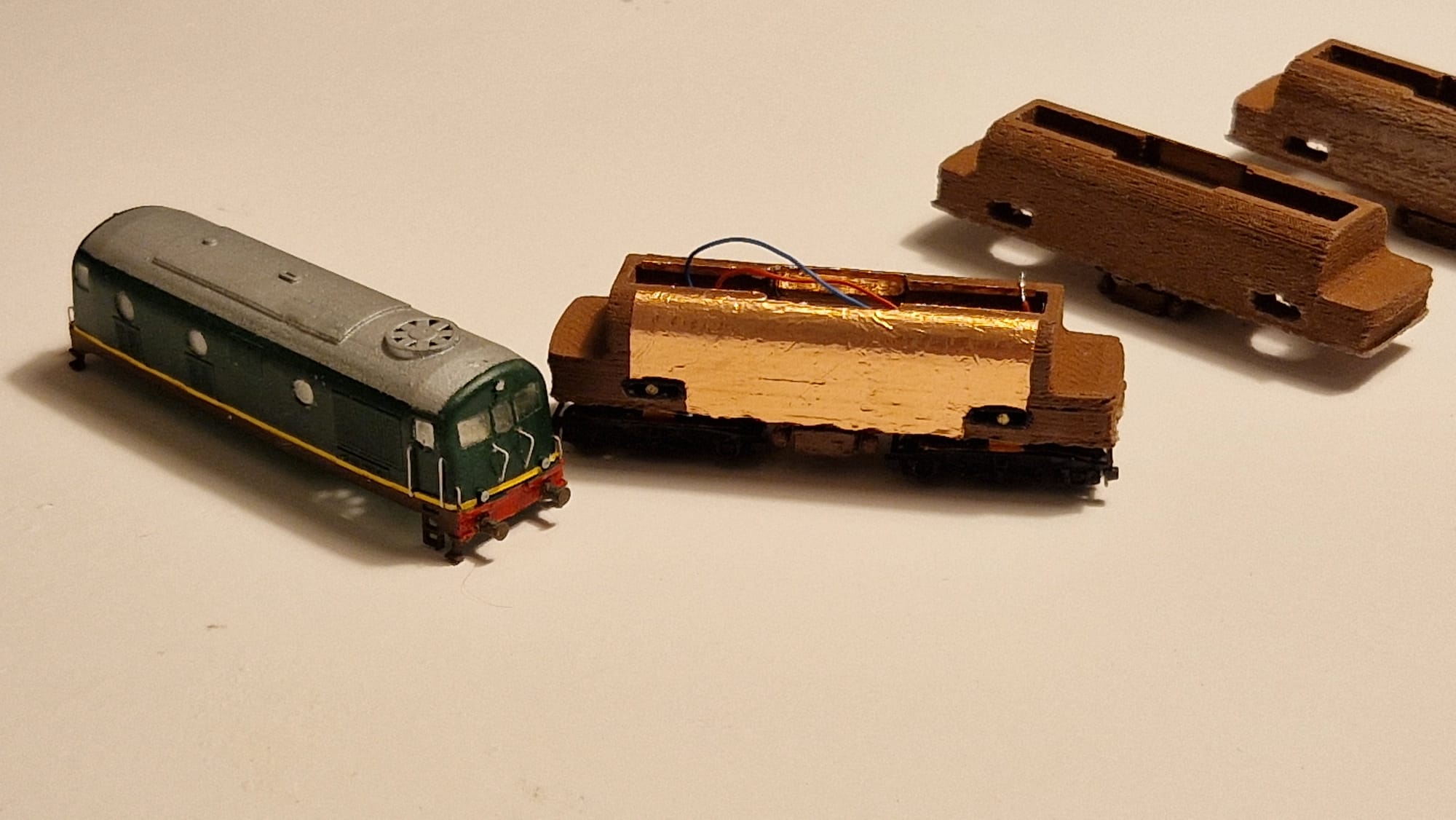

A 8 anni di distanza, con molta più esperienza ho nuovamente rifatto l'amata BB.
Sempre alla ricerca di soluzioni produttive più semplici e performanti ho sperimentato con questa nuova edizione due nuove tecnologie
La prima è la stampa del telaio a filamento caricato in rame. Questo filamento è 5 volte più pesante della plastica e così mi permette di realizzare un telaio già sufficientemente pesante. Esiste anche un filamento caricato al tungusteno che consentirebbe una densità finale uguale al piombo, ma ha un costo proibitivo.
La seconda è di utilizzare foglia di rame adesiva per realizzare l'impianto elettrico del modello. Questo rame può essere appiccicato al telaio e poi tagliato con un bisturi per creare le 'piste' che portano la corrente dagli striscianti dei carrelli al motore/decoder
FSE BB in N - telaio PLA caricato rame.jpeg [ 168.33 KiB | Osservato 1807 volte ]

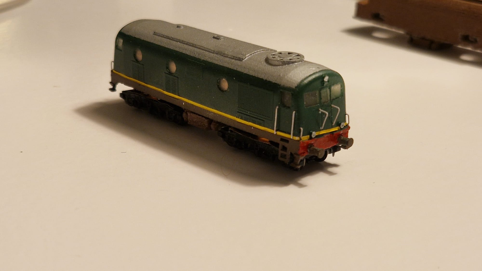

La scocca è invece stampata in resina trasparente, con pittura ad aerografo (previa mascheratura dei finestrini con maschera liquida).
FSE BB in N.jpeg [ 95.43 KiB | Osservato 1807 volte ]
I carrelli, i tubi centrali degli assali e gli ingranaggi sono stampati in resina simil-ABS
Le prese di corrente sono a zero attrito, essendo le stesse boccole degli assali.
