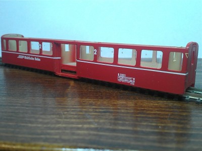

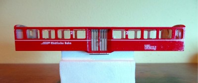

breve aggiornamento sulla carrozza in questione, dopo una bella pausa 8-) ho disegnato e fatto stampare le decal,
questa è la prima prova:
RHB MITTELEINSTIEG-ICH MODELS 01.JPG [ 288.55 KiB | Osservato 3848 volte ]
RHB MITTELEINSTIEG-ICH MODELS 02.JPG [ 259.26 KiB | Osservato 3848 volte ]
RHB MITTELEINSTIEG-ICH MODELS 03.JPG [ 202.61 KiB | Osservato 3848 volte ]
RHB MITTELEINSTIEG-ICH MODELS 04.JPG [ 324.79 KiB | Osservato 3848 volte ]
il risultato mi sembra interessante. naturalmente dall'altro lato c'è scritto "Viafer Retica" ;)
tutte le scritte sono state disegnate utilizzando i font utilizzati al vero (non poteva essere diversamente!)
cercherò di portare almeno due carrozzeria a Verona per gli interessati all'N metrico... anche se sono ancora senza carrelli, qualcosa si può già vedere...

MessaggioInviato: 23/04/2016, 23:10
Messaggi: 1901
Fatto. :D
applicati anche i triangoli sulle testate.. :D :D :D
