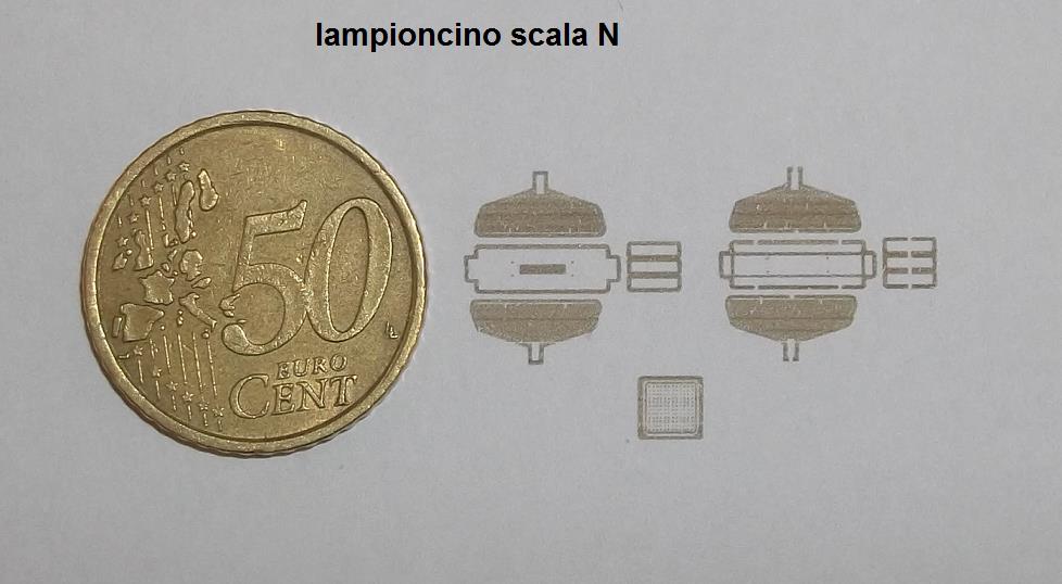

Ho fatto una stampa di prova per giudicare le proporzioni.
Devo aumentare l'offset e aumentare la lunghezza dei testimoni.Devo aumentare anche il diametro dei forellini sopra la plafoniera e relative linguette di fissaggio dei reggi plafoniera.Poi siamo apposto.Finalmente avremo un "vero" lampioncino a cetra FS in scala N molto attinente con la realtà ;)
proporzioni.JPG [ 54.83 KiB | Osservato 3793 volte ]
MessaggioInviato: 24/10/2015, 19:17
Ecco fatto!
Ho apportato le correzioni, ora è tutto ok!!!
proporzioni.JPG [ 53.27 KiB | Osservato 3740 volte ]

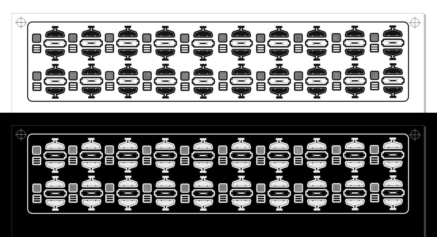

Ecco pronti i disegni :)
20 lampioncini per kit ti bastano? ;)

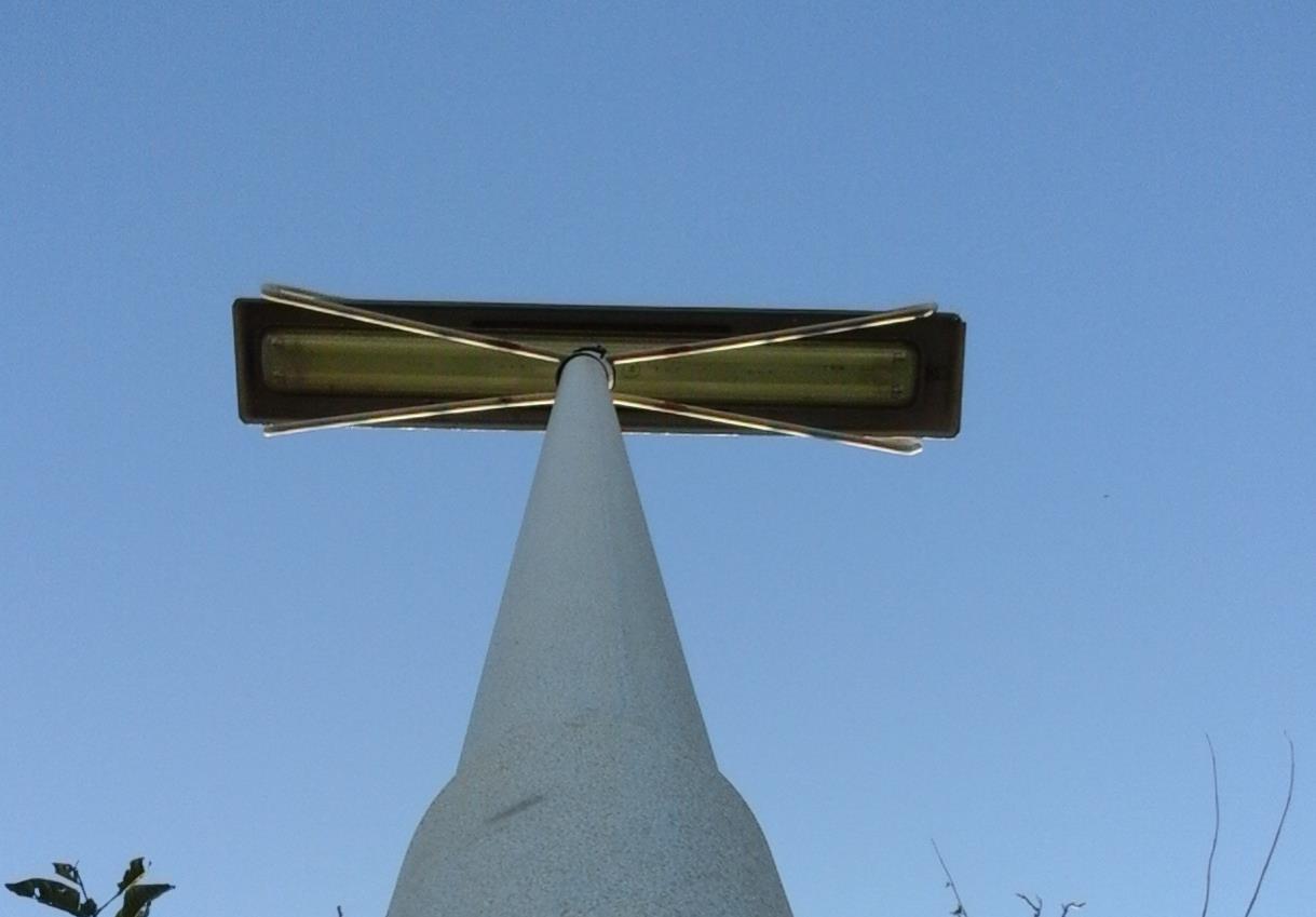

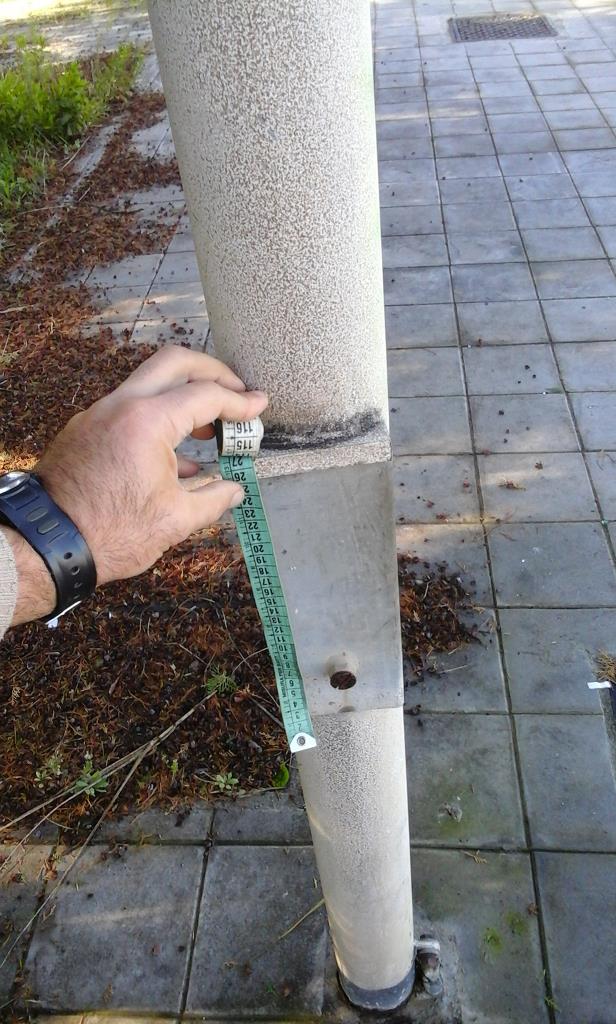

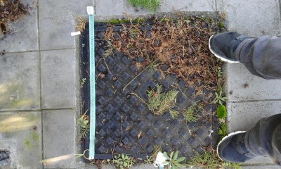

Dopo nuovi sopralluoghi, ho aggiunto e perfezionato alcuni particolari :)
