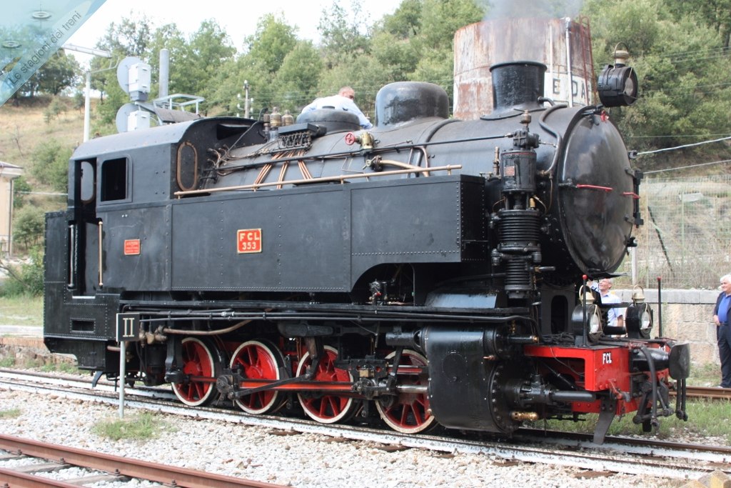

Grazie all'aiuto di Antonio Rampini e di Giacomo Spinelli, che mi hanno trovato in contemporanea i disegni, ho realizzato la FCL 353.
Questa locomotiva, che al reale è stata ripristinata in perfetto stato di funzionamento, appartiene al gruppo 350 di fabbricazione originale Borsig e, su licenza, Ansaldo.
Il modello è da qualche settimana su shapeways
ed infatti è stata già presa dagli appassionati.
Ieri sera mi sono potuto dedicare all'installazione della motorizzazione, prelevata da una Br55 mini-club (Märklin Z) 88982 acquistata per un colpo di fortuna su un asta online.
Il risultato, ottenuto senza nessuna modifica irreversibile del telaio donatore (che potrebbe essere rimontato nella configurazione originale), mi soddisfa, anche se la posizione delle ruote è un pelino più avanzata del dovuto.
IMG_20170329_005310.jpg [ 93.79 KiB | Osservato 4962 volte ]
Ah, la cassa non è dipinta ne scartavetrata. Nel futuro riprodurrò le tubature ed i particolari che mancano.
Per ora eccola insieme al resto del mio parco FCL
IMG_20170329_215214.jpg [ 142.8 KiB | Osservato 4962 volte ]
E per dimostrare che funziona, eccola girare su un circuito improvvisato in un piccolo filmato youtube
Grazie Antonio e Giacomo!
PS, ho modificato la cassa (asportando del materiale) per consentire il montaggio del telaio. Apporterò queste modifiche sul modello per rendere il montaggio ancora più facile (si tratta di fare cliccare il telaio in posizione)
Coloro che hanno acquistato la cassa che leggono questo, se sono interessati alle modifiche (molto semplici) mi mandino un messaggio personale.

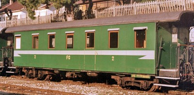

ma non è che in futuro ti avanza qualche secondo potresti fare queste ??
Tipo1946-Az13.030.jpg [ 57.08 KiB | Osservato 4956 volte ]

:o :o per completare il tutto devi fare queste......
GraNde!!!!
IMG-20170401-WA0011.jpg [ 121.22 KiB | Osservato 4885 volte ]

Grazie Luca
si farò delle carrozze a terrazzini. Mi sono procurato il libro di Marra e spero che ci siano i disegni quotati.
Ma prima vorrei fare un merci, con un paio di carri chiusi, un carro serbatoio ed il bagagliaio a terrazzini.
Come nella foto di Paolini

Oggi bella giornata primaverile di sole, quindi la foto dello stato corrente:
IMG_20170402_123723.jpg [ 324.06 KiB | Osservato 4763 volte ]
È stata dipinta, previa piccola scartavetratura.
Ho aggiunto mancorrenti, qualche tubo e le lentine sulle luci
Ancora molti particolari, ma mi piace.

Grazie Antonio,
un pò di dettagli.
Il nero è quello semilucido revell Aquacolor. Il rosso è il puravest rosso segnale.
I particolari della cassa dipinti in oro/ottone sono fatti con una micropenna a vernice dorata (si trova nelle cartolerie per artisti).
I corrimani sono autoprodotti in filo di ottone da 0.35 con passanti forgiati e piegati.
Visti in foto e scintillanti alla luce del sole mi sembrano troppo grossi. Ma ad occhio nudo non sembrano inappropriati.
Comunque se trovo del filo da 0.2 proverò a rifarli per vedere se sembrano più belli.
I tubi che escono dal duomo sono in filo di rame (anche nell'originale sono tubi di rame) ricavato da una treccia elettrica.
I tubi grossi neri sono PLA nero estruso con una 3D pen da 0.4
Le lentine per i fari sono brillantini per unghie (si sono dovuto andare in un negozio di prodotti di bellezza per trovarli).
La nuova scocca che incorpora gli adattamenti per montare il telaio Br55 Märklin scala Z, senza dremellare, è già disponibile su Shapeways.
