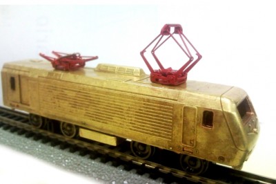

Ieri ad Arluno ho potuto vedere la E464 di Lorenzo Colli (LOCO) ad uno stadio quasi definitivo.
Lorenzo Colli dice che dovrebbero essere pronte per Novegro.
La foto è il massimo che sono riuscito a fare con un telefonino, ma spero che Lorenzo metta altre foto di migliore qualità.
Domenico
Immag0017.jpg [ 104.2 KiB | Osservato 7750 volte ]

Come promesso a Domenico allego la foto del master della 464 fatta la mattina stessa con un telefonino poco più evoluto del suo 8-) .Avrei voluto fare delle foto più belle ma purtroppo il lunedì seguente ho dovuto inviare il tutto al mio fornitore per non perdere tempo, oramai Novegro è alle porte! :shock:
Il master, per chi non lo sapesse, è il modello con cui si ricavano gli stampi per poi riprodurlo in metallo bianco e nel mio caso ho utilizzato una microfusione di ottone.
Dico questo perché non vorrei illudere qualcuno facendo pensare che il modello sarà in ottone, il definitivo sarà in metallo bianco lega di pregiate proprietà meccaniche e resistenza nel tempo che assicura una durata eterna al modello (nel senso che lo lascerete in eredità! :mrgreen: ).
La prima consegna sarà nella colorazione XMPR le numerazioni non le conosco ancora.
La meccanica è realizzata in un blocco di fusione (metallo bianco) trasmissione su entrambi i carrelli (di produzione industriale Bachmann) motore al centro la trasmissione avviene mediante due giunti cardanici.
Vetri a filo corrimano in fotoincisione da riportare e pantografi di serie Sommerfeld, ma con la possibilità di sostituirli con il tipo 52 super dettagliato realizzato dal “Grande Mario “ senza costi aggiuntivi.
Per maggiori dettagli vi aspetto a Novegro al mio stand , dove oltre a presentare questa novità, avrete anche l’occasione di conoscere anche il giovane Matteo Marconi dove si presenterà con le sue MDVC sotto il suo marchio Lario Rail Models.
Quindi Auguri a LRM ! ;)

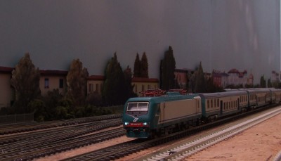

Ho messo le luci bianche e rosse secondo il senso di marcia a questa loco per "reversibili" ;)
Ho utilizzato spezzoni di fibre ottiche da 1mm lunghe 4mm che vanno a lambire i led collocati sul telaio, devo dire con grande soddisfazione!
Mi riprometto di farlo anche sulla pilota posterò alla fine anche quella.
DSCF3795.JPG [ 317.31 KiB | Osservato 5914 volte ]
DSCF3792.JPG [ 530.54 KiB | Osservato 5914 volte ]
