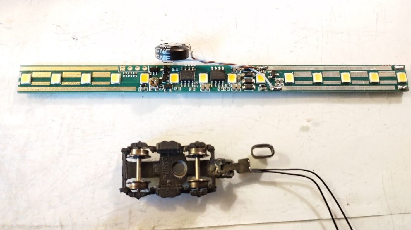

Adesso ho risolto usando i ganci PeHo a doppio magnete e collegamento elettrico (veramente efficaci), il cui attacco NEM ha trovato posto con una leggera limatura nella scatola portagancio. Il gancio è tenuto in sede da un anellino di plastica.

Ho anche illuminato tutto il convoglio con le stecche di oscilloscopio.it. La motrice è l'unica che prende corrente dalle rotaie, e trasmette i due poli alla rimorchiata e questa alla carrozza pilota tramite i suddetti ganci con trasmissione di corrente.

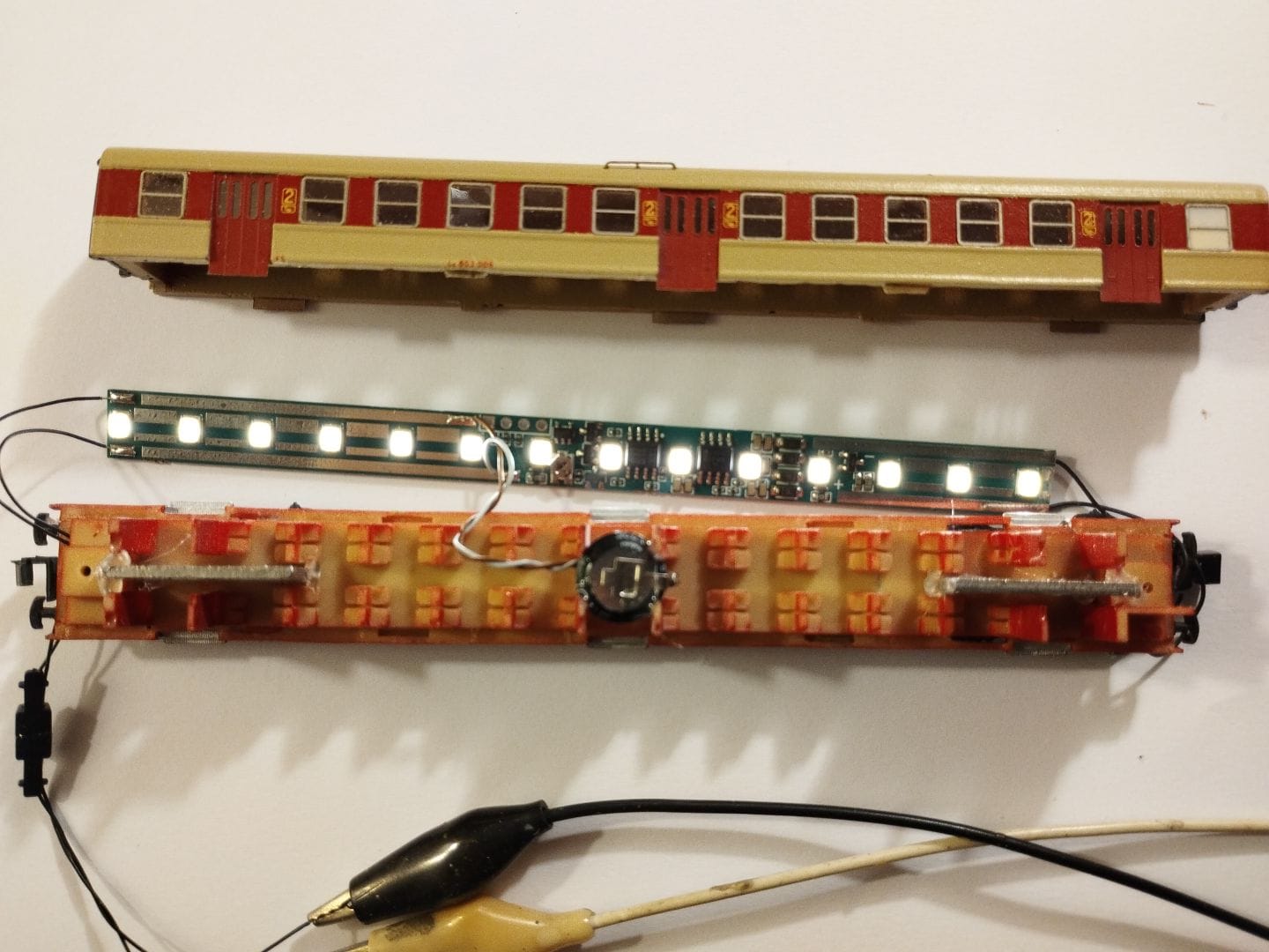

I kit hanno la possibilità di montare un supercondensatore antisfarfallio da ben 0.22 F che, una volta ben carico, mantiene i LED accesi per alcune decine di secondi. Nelle due rimorchiate sono riuscito ad incastrarlo nello spazio del vestibolo centrale.
Anche sulla motrice ho messo la stecca di LED, ma a causa della presenza del motore e della trasmissione il supercapacitore non ha trovato posto: poco male, la captazione è sempre ottima e non ci sono sfarfallii.

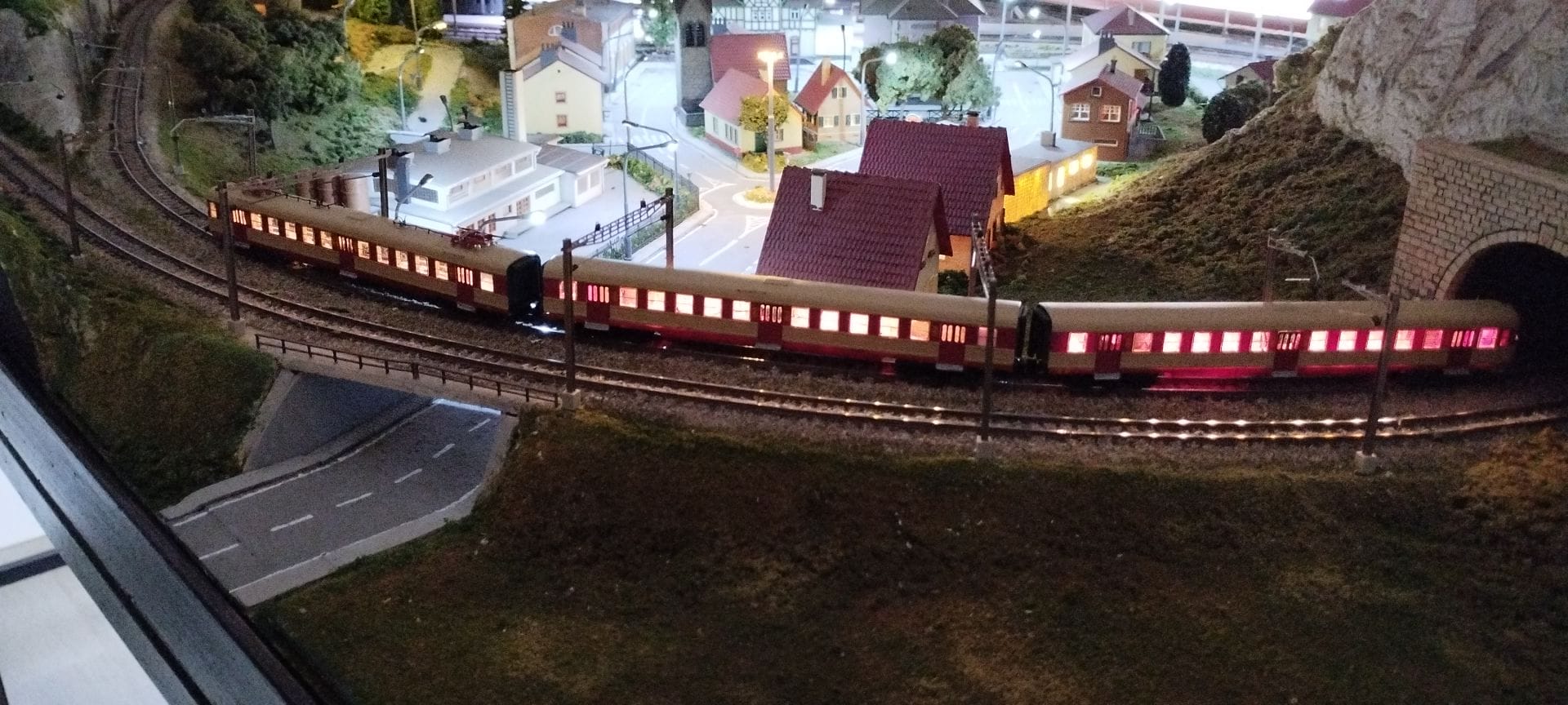

Ale803 completo.jpeg [ 259 KiB | Osservato 1900 volte ]
Questo è il risultato finale. L'intensità della luce è regolabile con un minuscolo trimmer presente sulla schedina.
A Verona spero che questo modello faccia un figurone.
