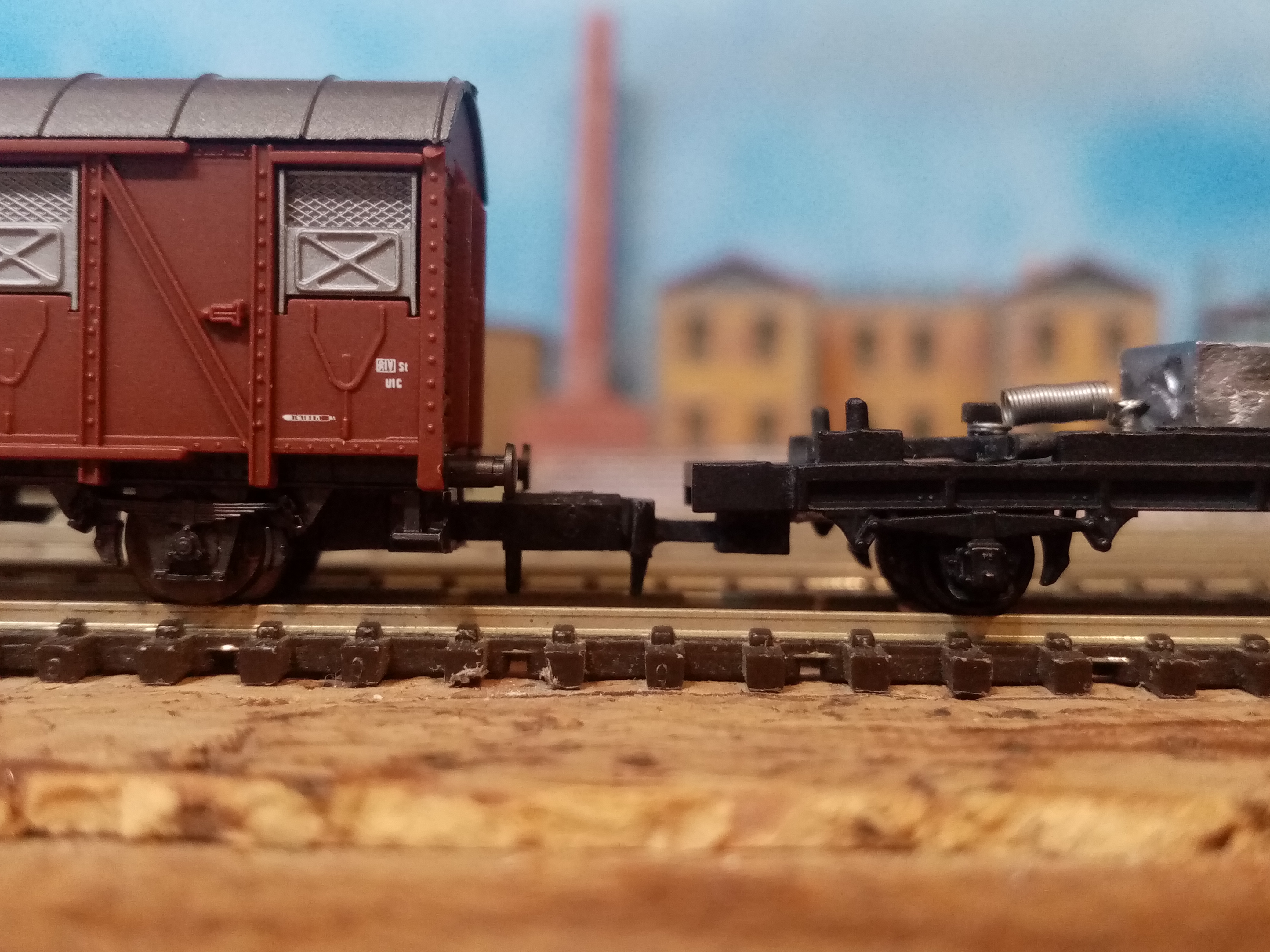

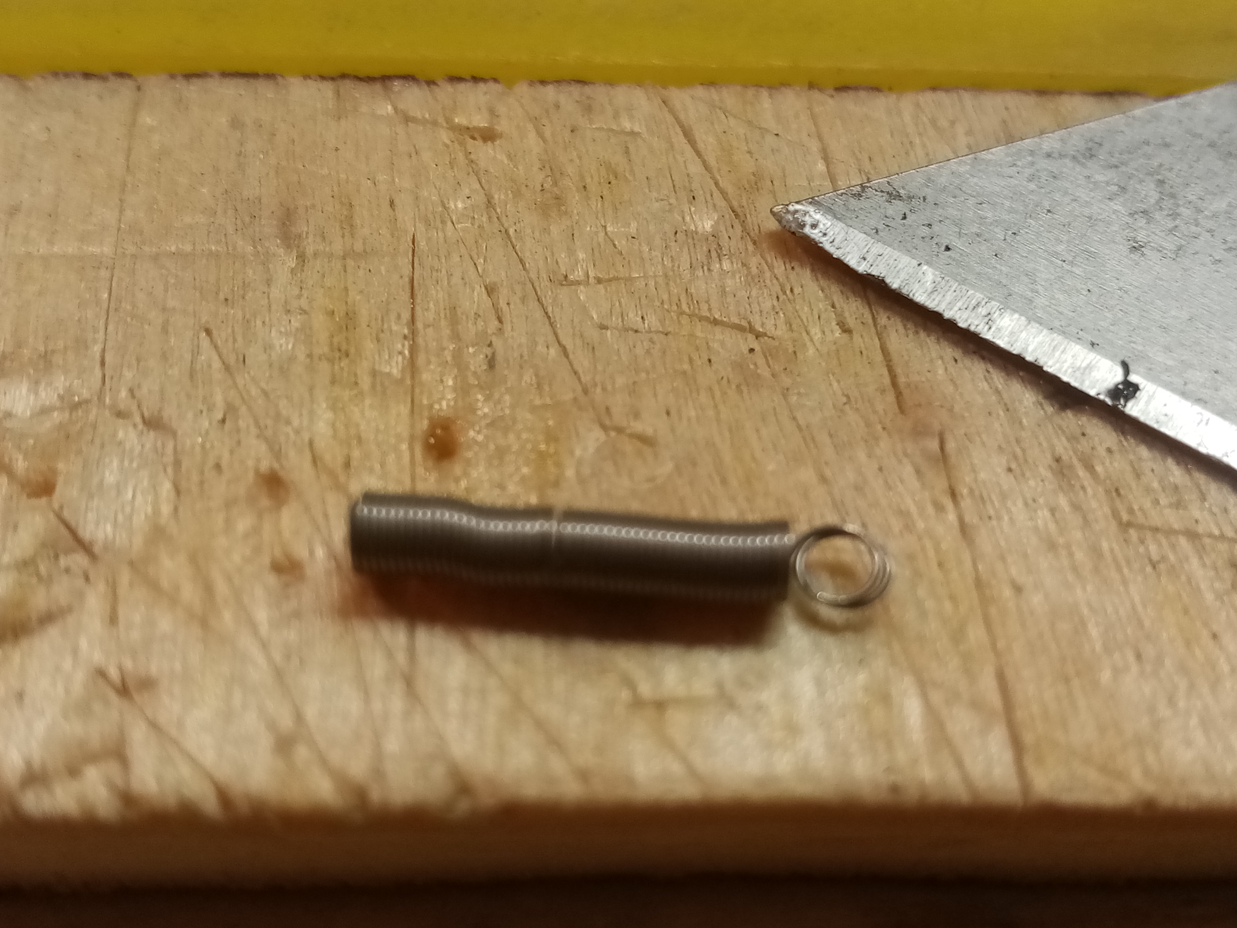

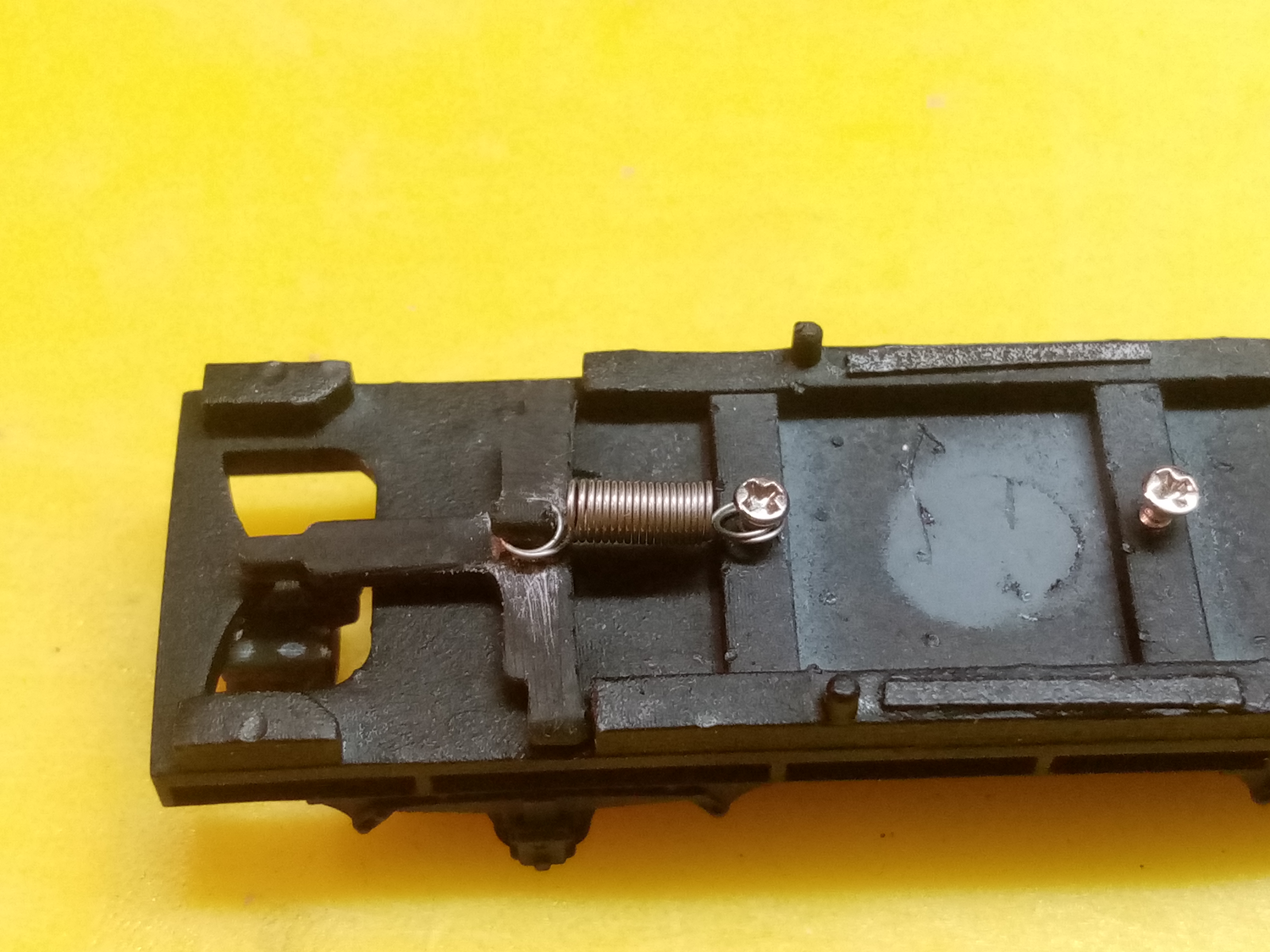

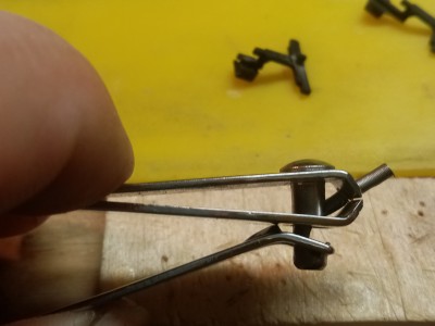

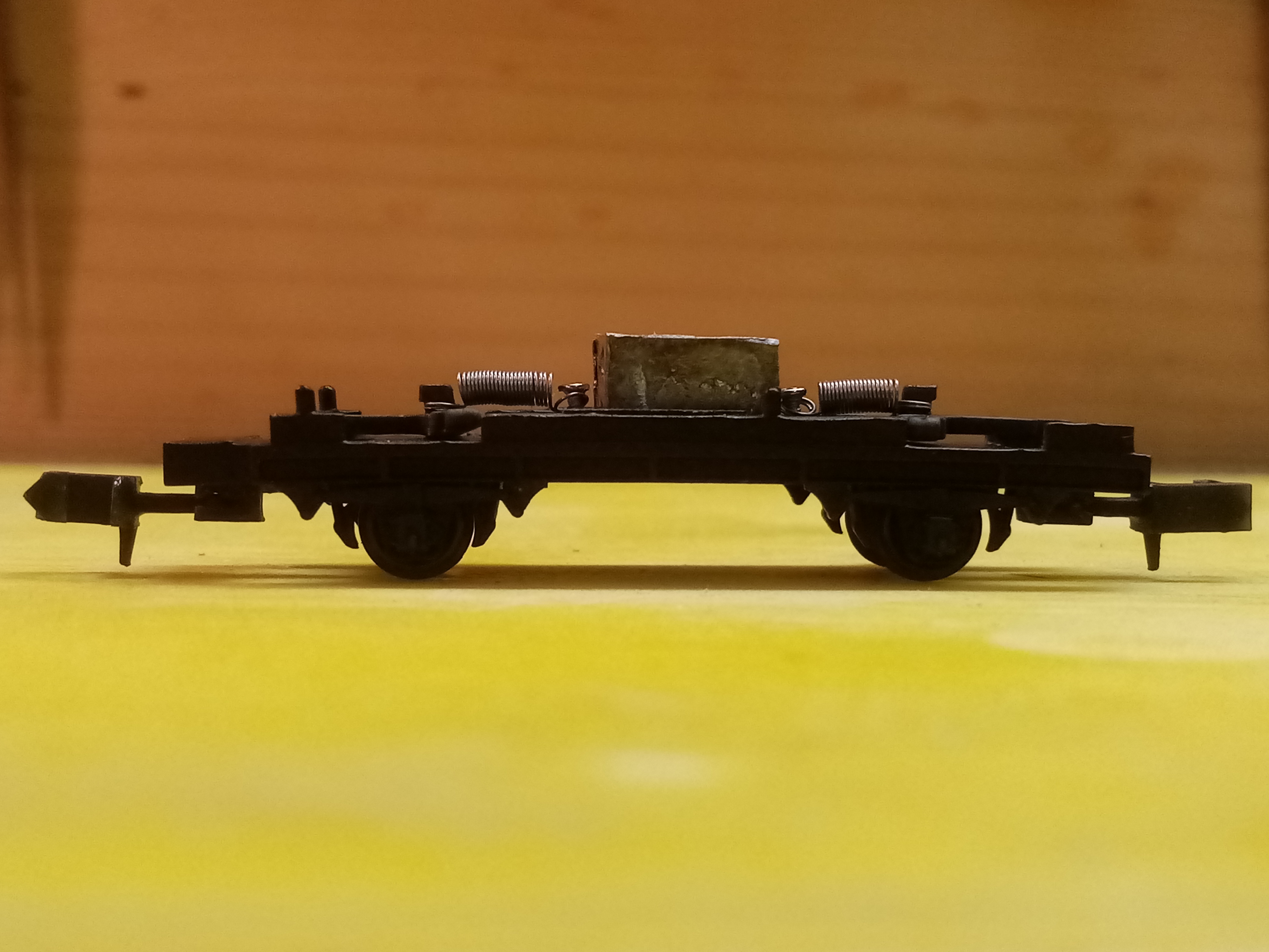

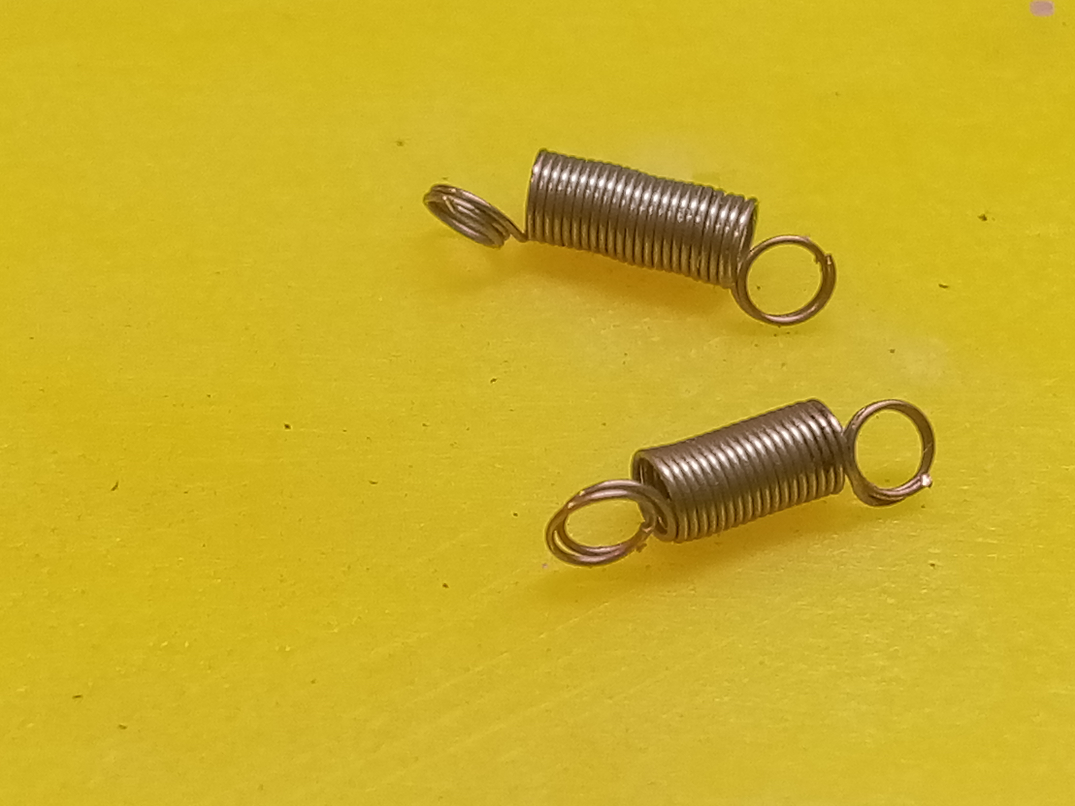

Eccovi la sequenza su come tagliare e modellare la molla, ed il suo corretto posizionamento tra le vitine ed i ganci dei timoni.
Come potete osservare, l'altezza è esatta e la prova è stata fatta con un carro Roco! E' importante fare due molle uguali, e piegare due spire per ogni estremità, e piegarle sulla linea, altrimenti il timone non lavora correttamente.
