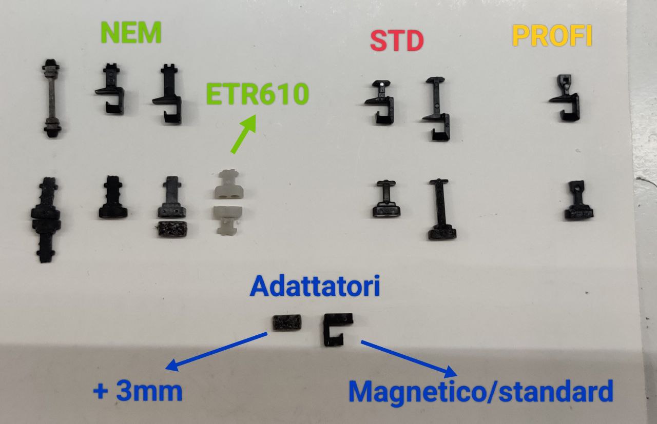

É possibile vedere una foto di questi ganci magnetici? Grazie

Ecco a te tutta la produzione di Antonio Venezia: io ne ho presi di ogni tipo e mi trovo benissimo.

Bella l'idea dell'adattatore magnetico-standard. Funziona bene?

Ne ho avuto uno solo e sinceramente lo ho utilizzato pochissimo, avendo convertito tutto ai magnetici. Quello che posso dire è che si, funziona bene, ma risulta un pochino grande da vedere.
La soluzione ideale sarebbe utilizzarlo in accoppiamento con il gancio magnetico a innesto nem per l'etr 610, in quanto essendo più corto il gancio, una volta unito al supporto, mantiene la stessa distanza dalla carrozza del gancio arnold classico, senza aggiungere i 2 mm di gap che altrimenti si generano se si aggiunge l'adattatore a un gancio magnetico nem di lunghezza standard.
