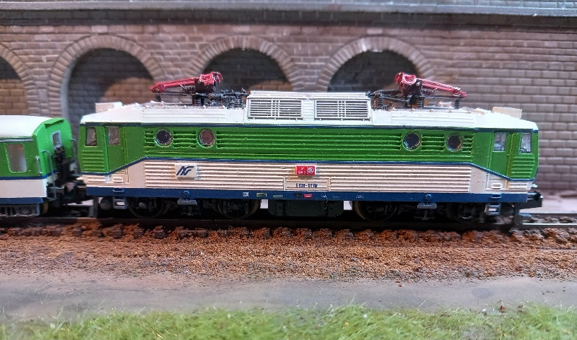

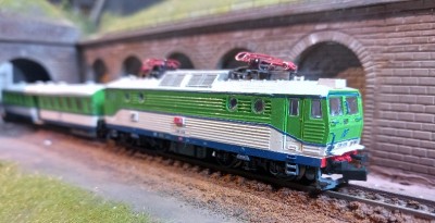

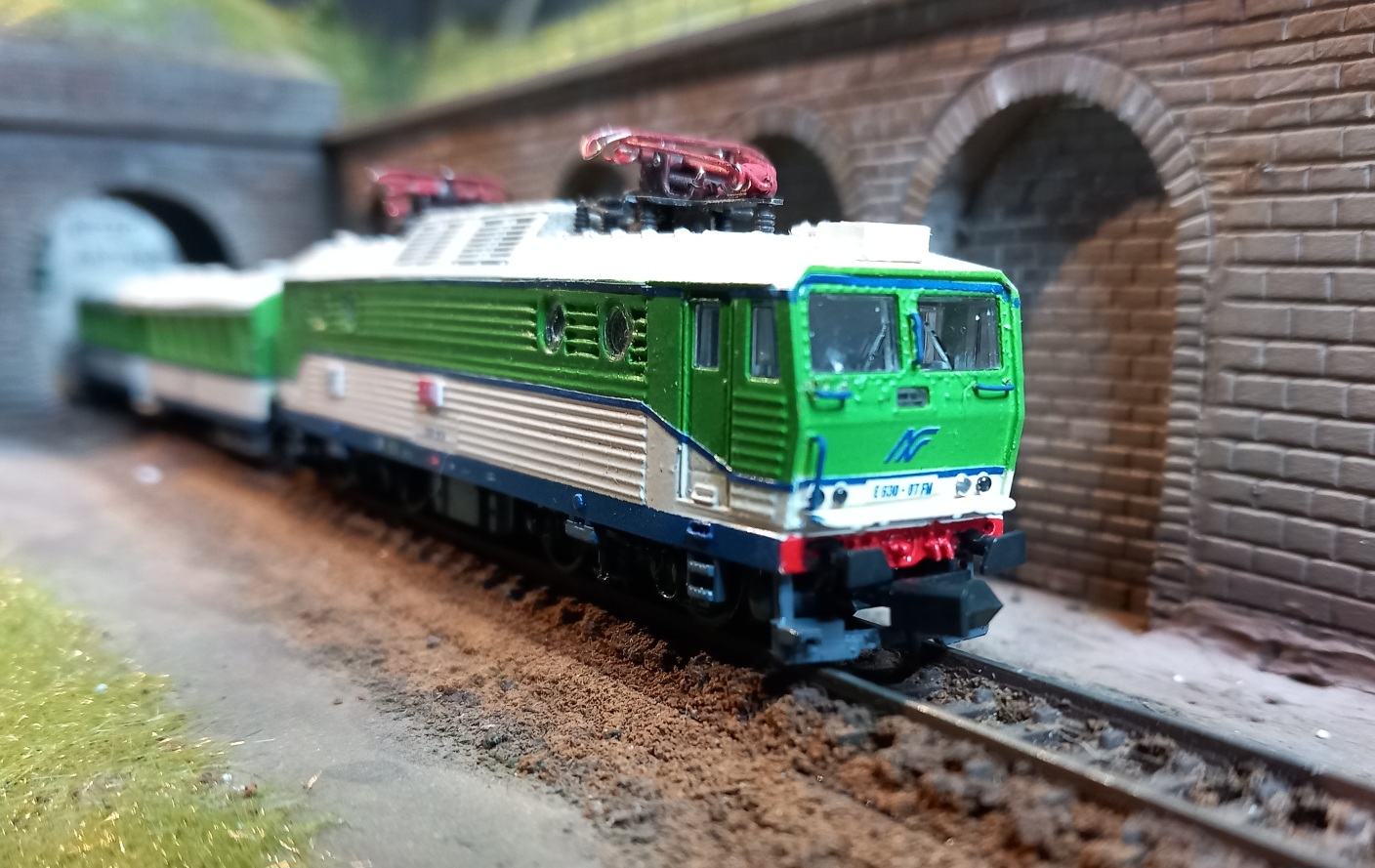

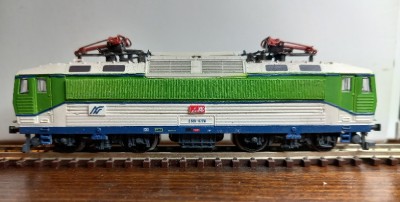

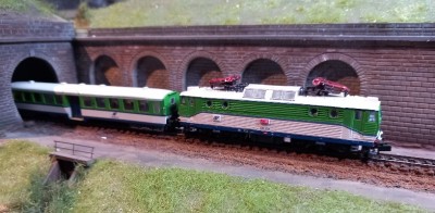

Presento qui l'ultima creazione.
L'idea è nata dalla disponibilità delle Loco di produzione Kuehn, che ahimè ha cessato l'attività recentemente,
Peccato perché queste macchine hanno di serie l'attacco
Next18 per il decoder e luci bianche e rosse.
Ad ogni modo, Kuehn produceva questa loco in diverse livree
IMG-20240304-WA0012.jpg [ 86.65 KiB | Osservato 2627 volte ]
IMG-20240304-WA0011.jpg [ 84.29 KiB | Osservato 2627 volte ]
Ma nella versione Céca o DB, con fiancate completamente diversa dalla versione FNM
Ho provveduto pertanto a creare le due nuove fiancate
In plastica tagliata al laser da 1 mm, già provviste di
Solchi ad imitazione della lamiera ondulata.
La griglia laterale invece, lunga quanto la fiancata, è
Stata riprodotta in plastica lasercut ma da 0,5 mm.
Dopo le operazioni di taglio orizzontale della carrozzeria,
facilitato dai Solchi della carrozzeria,
Ho provveduto a sostituire entrambe le fiancate
Ed applicare la griglia laterale.
Gli oblò sono stati riprodotti utilizzando lo stesso tipo
Di plastica delle fiancate, applicati dopo la verniciatura.
Anche le trombe sono state asportate dalla parte frontale e posizionate sul tetto, come nella versione FNM.
Completano il modello la riproduzione dei condizionatori, posizionati sopra le cabine di guida e la colorazione in
Grigio scuro di telaio e carrelli, al posto del colore nero originale.
I pantografi sono stato sostituiti con altri della Sommerfeldt
In quanto gli originali hanno doppio strisciante e una struttura
Diversa del monobraccio.
Qui il modello terminato:
20240306_231009.jpg [ 130.24 KiB | Osservato 2627 volte ]
20240306_230932.jpg [ 141.43 KiB | Osservato 2627 volte ]
20240306_230904.jpg [ 347.31 KiB | Osservato 2627 volte ]
20240306_230747.jpg [ 206.3 KiB | Osservato 2627 volte ]
20240306_230633.jpg [ 192.65 KiB | Osservato 2627 volte ]
20240306_230555.jpg [ 144.37 KiB | Osservato 2627 volte ]
Sono ancora mancanti la decal sui vomeri, di colore
Nero/giallo, arriveranno a breve.
In conclusione, è stato un lavoro impegnativo anche se
Diluito nel tempo, ma il risultato è molto soddisfacente,
A proposito, anche lo schema di coloritura è bello "tosto"
Su questa loco...:shock:
Ma almeno ora abbiamo il modello della loco
Che ha effettuato il primo servizio privato di trasporto merci
Sulla rete FS
Chi fosse interessato a questo modello mi può contattare
Con MP

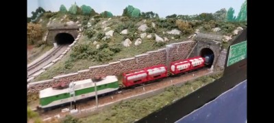

Grazie Mario e grazie a tutti,
Eccola immortalata nella curva...
Screenshot_20240311_085511_Gallery.jpg [ 422.97 KiB | Osservato 2309 volte ]
Screenshot_20240311_085142_WhatsApp.jpg [ 880.53 KiB | Osservato 2309 volte ]
MessaggioInviato: 11/03/2024, 20:37
Messaggi: 1054
Peccato, foto mosse.
MessaggioInviato: 11/03/2024, 20:54
È la velocità :lol:
