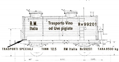

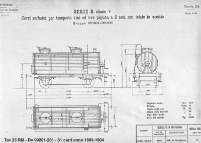

Ciao cari colleghi!
Sto completando il lavoro sui carri vino in Italia.
I disegni sono stati resi possibili solo grazie a questo forum e al vostro gentile supporto. Grazie!
I carri esistono già in metallo, ma c'è ancora molto lavoro da fare.
Ora è il momento cruciale della verniciatura e dell'applicazione delle scritte.
Ho appreso che questi carri erano bianchi, con telai neri e scale nere.
Sono grato ai colleghi su Facebook per queste informazioni e per le foto dei carri.
Vorrei davvero ricevere il vostro consiglio prima di ordinare gli adesivi.
Ho preparato le scritte e penso di posizionarle sui carri come mostrato nei disegni. Per favore, date un'occhiata e ditemi se è corretto.
Un'altra domanda. Queste botti appartengono alla ferrovia R.M., è la prima epoca. Posso farle anche appartenere alla FS, e se erano nella FS, hanno cambiato i numeri dei carri?
Grazie!

Hai.... non ho la più pallida idea, ma francamente anche se sono entrati nelle FS (nate nel 1905) temo che iconografia relativa non esista... io perlomeno non li ho mai visti manco in foto.... :shock: :shock: :shock: :shock: :shock: :?: :?: :?: :?:

Sì, le informazioni sono molto difficili da trovare. Proverò a fare un confronto con altre carri. I numeri RA e RM sono cambiati quando sono diventati di proprietà delle FS

Fondazione FS so che ha un vasto archivio che è stato digitalizzato...prova a dare un'occhiata al loro sito ;)

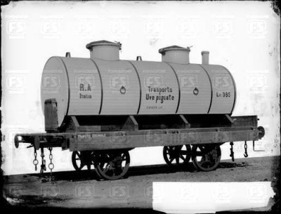

La colorazione bianca per i carri RM non mi risulta. Quale e` la fonte? La colorazione bianca fu usata una volta immatricolati FS.
La dicitura R.M. Italia non e` mai esistita che io sappia. I carri sono passati alle FS con cambio di numerazione. Dettagli li trovi nel Volume 5 Carri Serbatoio serie M edizione EDG.

Mi hanno mandato queste foto. Ma la verità è RA.
E su RM da Wikipedia, si tratta di tre società in Italia prima del 1905
https://it.wikipedia.org/wiki/Storia_de ... _in_Italia
