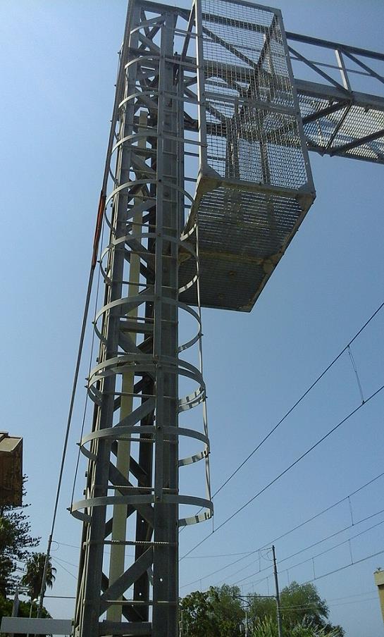

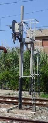

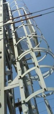

Ecco, qualche foto, giusto per non essere frainteso.Ho fatto un bel lavoro di ricerca, con foto e misure e non solo di un tipo di segnale.
Ad esempio, con la fotoincisione a 3 livelli vorrei provare a riprodurre anche tutti i bulloni che costituiscono alcuni segnali a traliccio (neanche in H0 mi sembra che qualcuno lo abbia mai fatto).
Forse la mia troppa passione viene confusa per poca modestia, ma Mario, credimi che non è così ;)

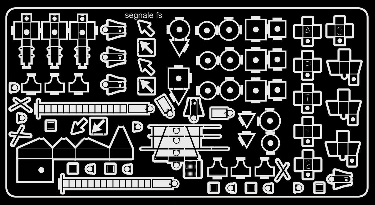

Eccoci qua :D
Negli spazi vuoti vedrò di metterci qualche altra cosa...Comunque ci sono sempre pezzi in esubero ;)

Ho terminato la lastrina rendendola più "ricca" e "completa" :D
Ho aggiunto la "freccia", la " X " per segnali dismessi, e l'indicatore luminoso con possibilità di scelta fra le lettere A-P-T e i numeri 1-2-3, naturalmente in scala e realmente illuminato
Sono graditi i pareri :)

"mancano" la lettera C (circolazione carrelli), P (permissività luminosa) e poi i rappel a 60 e 100Km/h.
Poi per completare l'opera magna i segnali di chiamato ed avvio ed il ripetitore di partenza :o :o :o ;)
poi hai finito (o quasi) i segnali

Ciao Alex, la lettera P l'ho messa.
Però ho letto anche della lettera D.
Dimmi pure che aggiungo.Grazie :)

In questo discorso tra Alex credo, e spero, che il Corsico scherzasse
Quantomeno i numeri che indicano l'itinerario non ha senso che sul segnale ne venga montato uno piuttosto di un altro... o perdono il proprio significato.
Più importanti invece i rappel (1 linea orizzontale x 60 km/h, 2 x i 100 km/h)
mica tanto :o :o
Sì non avevo visto la P... sì la D ci và

Per i numeri e resto delle tabelle, avevo pensato di farle intercambiabili.(giusto per giocare un pò)
Allora, mi dite cosa devo aggiungere?Dai dai che ci ho preso gusto :lol:

Così?
r.JPG [ 44.65 KiB | Osservato 7449 volte ]
MessaggioInviato: 29/10/2015, 10:22
Messaggi: 1045
Cita:
Così?:
Yes!!!
Tanto per chiarire l'aspetto per i meno esperti di regolamento segnali:
Il segnale rappresentato indica "via libera su tracciato in deviata con velocità di 60 km/h";
nello specifico la vela superiore al rosso (solo perchè è presente una vela inferiore accesa) indica che il tracciato che il treno andrà ad impegnare presenta almeno una deviata;
la vela inferiore verde indica il via libera;
il rappel ad una riga indica il limite di percorrenza della deviata a 60 km/h.
Nessuna riga avrebbe imposto i 30 km/h e 2 righe sovrapposte i 100 km/h.
Perchè rappel? perchè nel regolamento segnali italiano la velocità di percorrenza della deviata è normalmente comunicata al macchinista tramite l'aspetto del segnale di avviso che precede il segnale in questione;
in taluni casi, tipo i segnali di partenza, spesso il segnale viene posto al "via libera" quando il treno ha già superato il segnale di avviso, pertanto il rappel indica (ricorda) il limite di velocità che il macchinista non ha potuto vedere dall'avviso.
