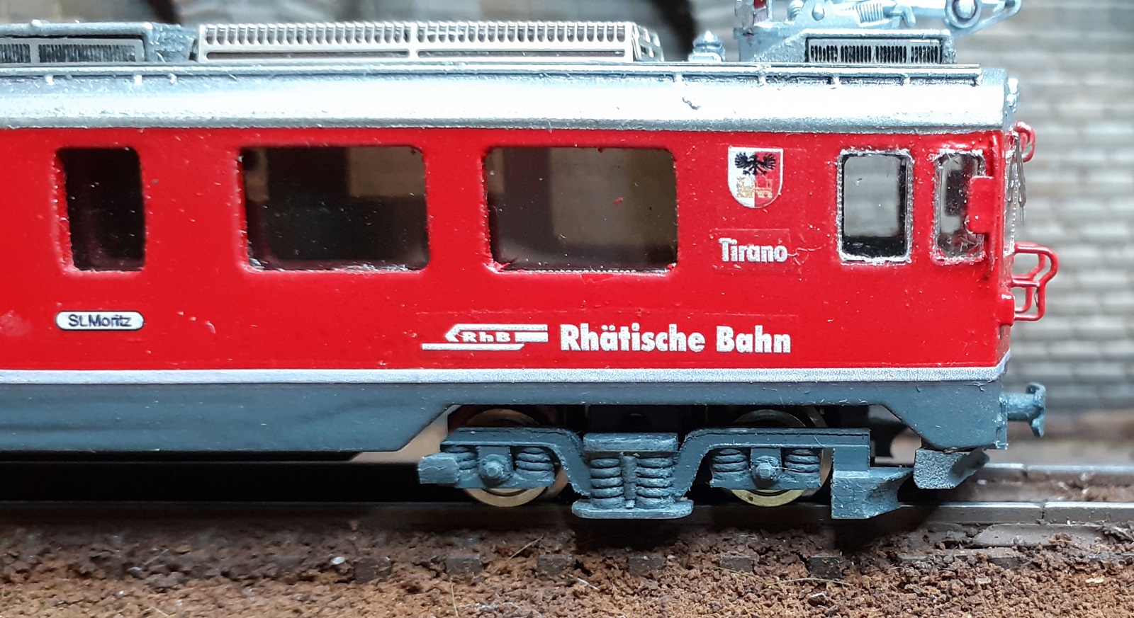

Cari amici sono lieto di presentare qui un nuovo progetto, iniziato parecchio tempo fa,
prima del Lockdown. E' un progetto a 4 mani portato avanti da Claudio Masson per quanto riguarda
la progettazione in 3D della carrozzeria e carrelli, e del sottoscritto per le fotoincisioni e la verniciatura.
le decals sono opera di Giacomo Spinelli al quale va il mio ringraziamento. ;)
Si tratta della famosa automotrice delle ferrovie Retiche ABe 4/4 III,
in scala "Kato" 1:150 e scartamento 9 mm.
Riprodotta al vero in 6 esemplari : 51, 52, 53, 54, 55 E 56.
Maggiori info qui:
https://it.wikipedia.org/wiki/Automotri ... Be_4/4_III
la motorizzazione è Tomytec.
Ich Models-ABE 4-4-III-01.jpg [ 507.51 KiB | Osservato 3794 volte ]
Ich Models-ABE 4-4-III-02.jpg [ 491 KiB | Osservato 3794 volte ]
Ich Models-ABE 4-4-III-03.jpg [ 441.32 KiB | Osservato 3794 volte ]
In questa foto con una carrozza Kato
Ich Models-ABE 4-4-III-04.jpg [ 370.35 KiB | Osservato 3794 volte ]
in relazione alle fotoincisioni devo dire che ho dedicato particolare cura nella parte superiore delle griglie, per garantire
quella "trasparenza" tipica del mezzo reale, che lascia vedere i sottostanti reostati... ;)
ed anche tutte le restanti griglie di aerazione, in testa e nella parte centrale, sono realizzate
in fotoincisione per garantire un maggior dettaglio.
data la costruzione del rotabile non è stato possibile riprodurre la parte interna con i sedili
ed i vetri hanno ricevuto una mascheratura "fumè", del resto come al vero, che occulta la motorizzazione.
specchietti retrovisori e tergicristalli sono riportati.
Inoltre è stata prevista la possiblità di montare a scelta un frontale modellistico con l'unico respingente,
oppure con gancio in scala N per l'accoppiamento. In questo modo si può comporre tranquillamente
una "doppia" come in uso con queste automotrici, una delle quali, con frontale modellistico.
Ogni modello è corredato da una lastrina di fotoincisioni a parte, con tutti i tubi frontali da applicare
ed una coppia di ganci modellistici; la lastrina ha anche una coppia di tergicristalli di scorta,
che si potrebbero smarrire durante la manipolazione.

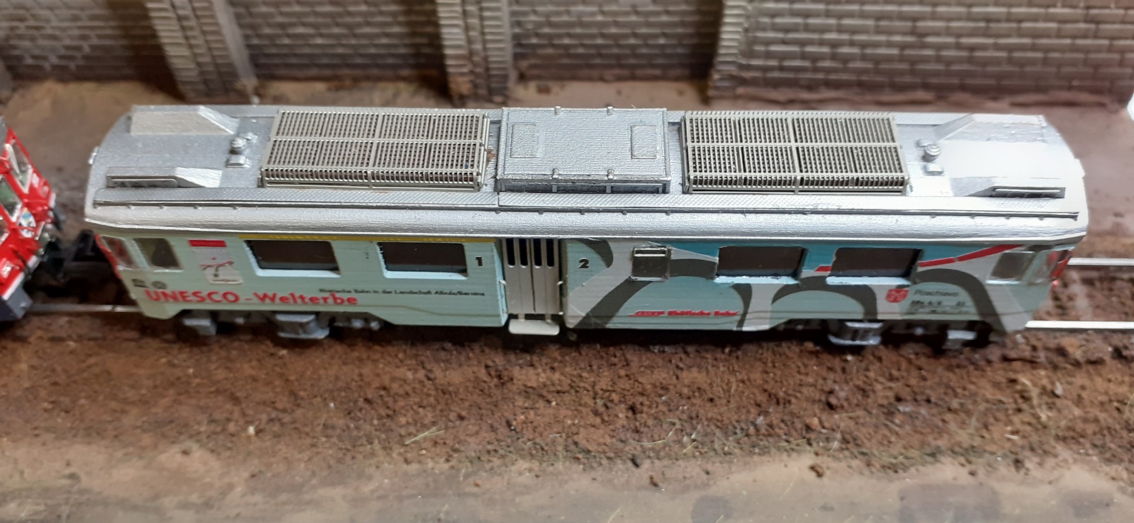

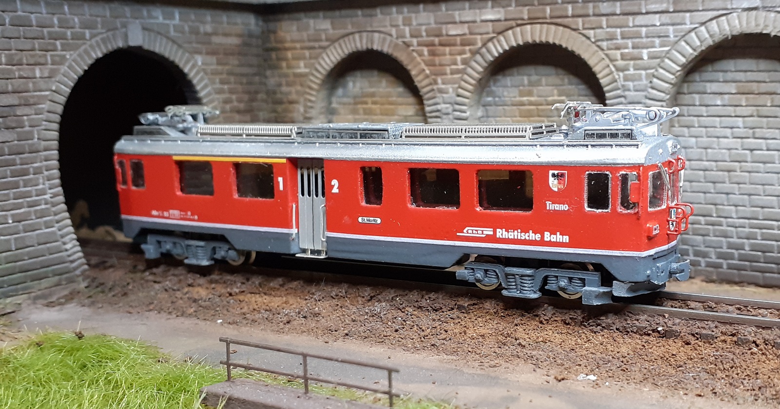

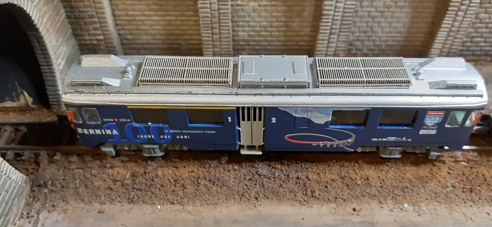

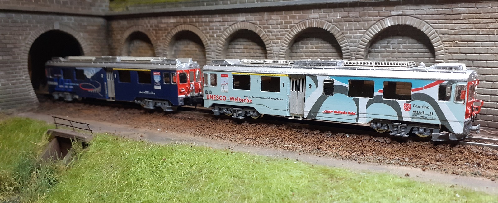

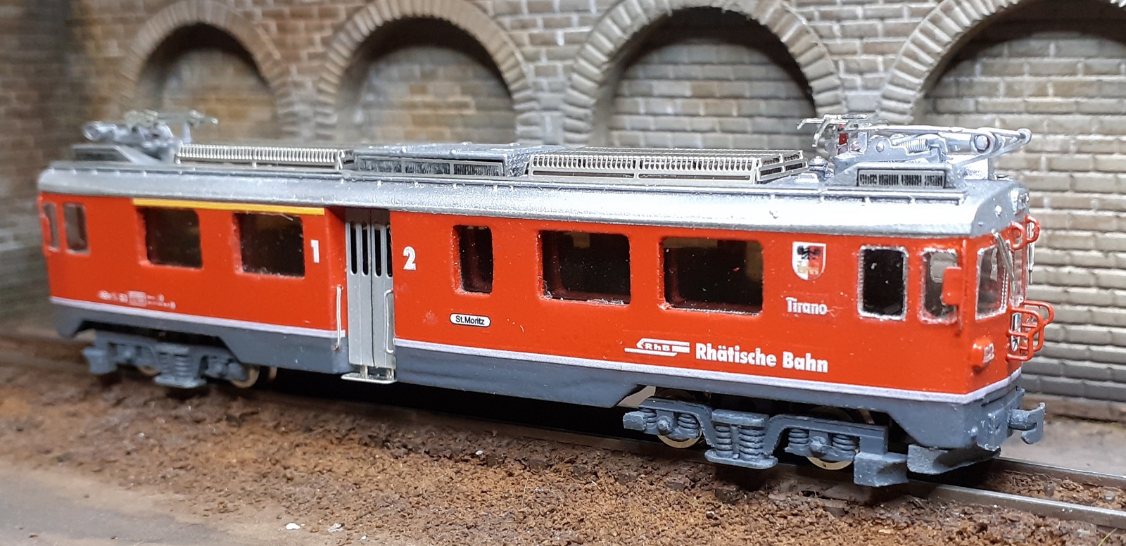

per ora sono stati preparati 4 prototipi,
due nella classica Livrea rossa e
due con una livrea molto particolare, ma anche molto scenografica,
qui in foto ancora provvisorie (senza i pantografi)
Ich Models-ABE 4-4-III-05.jpg [ 426.06 KiB | Osservato 3794 volte ]
Ich Models-ABE 4-4-III-06.jpg [ 465.5 KiB | Osservato 3794 volte ]
Ich Models-ABE 4-4-III-07.jpg [ 485.02 KiB | Osservato 3794 volte ]
Ich Models-ABE 4-4-III-08.jpg [ 383.59 KiB | Osservato 3794 volte ]
Ich Models-ABE 4-4-III-09.jpg [ 420.31 KiB | Osservato 3794 volte ]
in definitiva un progetto molto laborioso per armonizzare la motorizzazione e
la carrozzeria, ma che costituisce a tutti gli effetti, il primo modello motorizzato
di produzione Ich Models.
a Novegro 2021 potranno essere visionate dal vivo allo stand ASN ;)

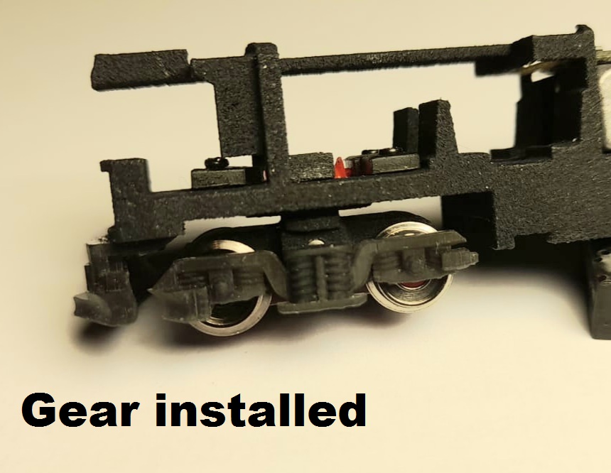

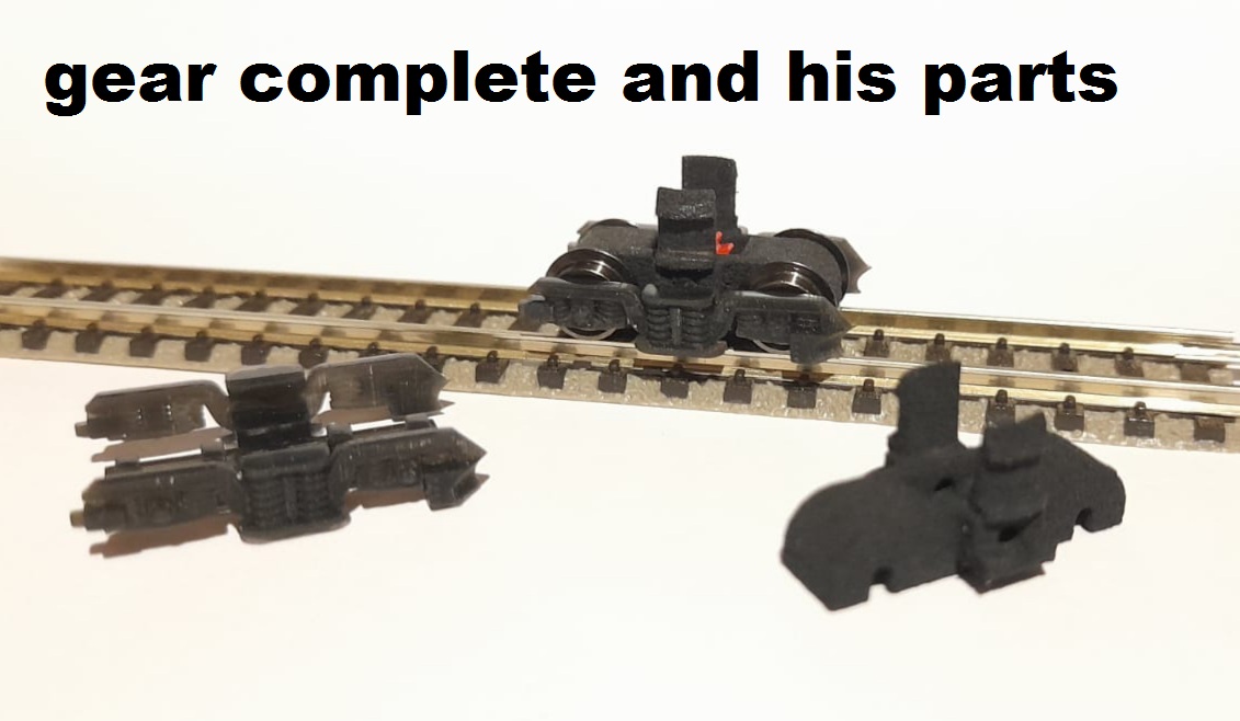

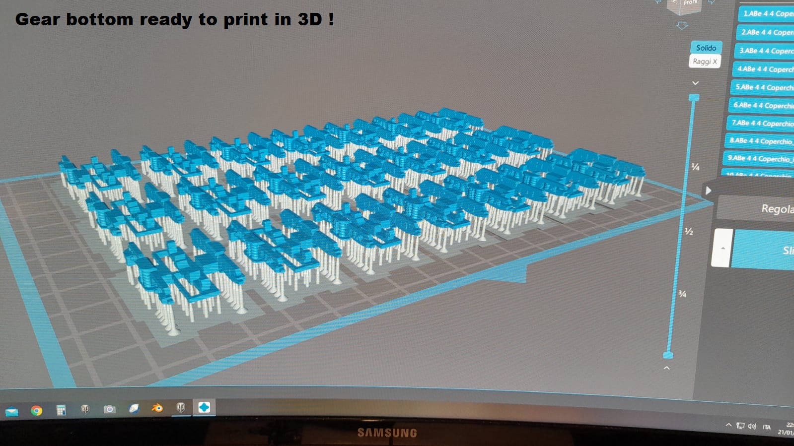

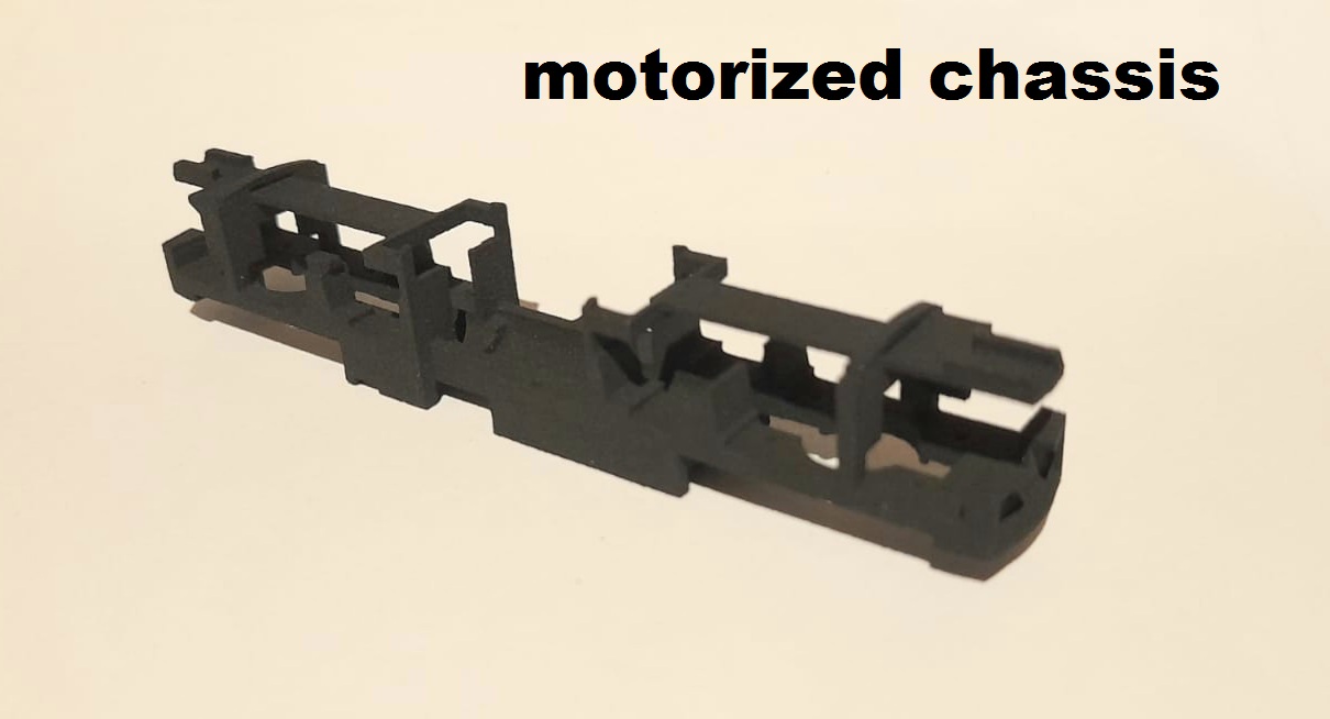

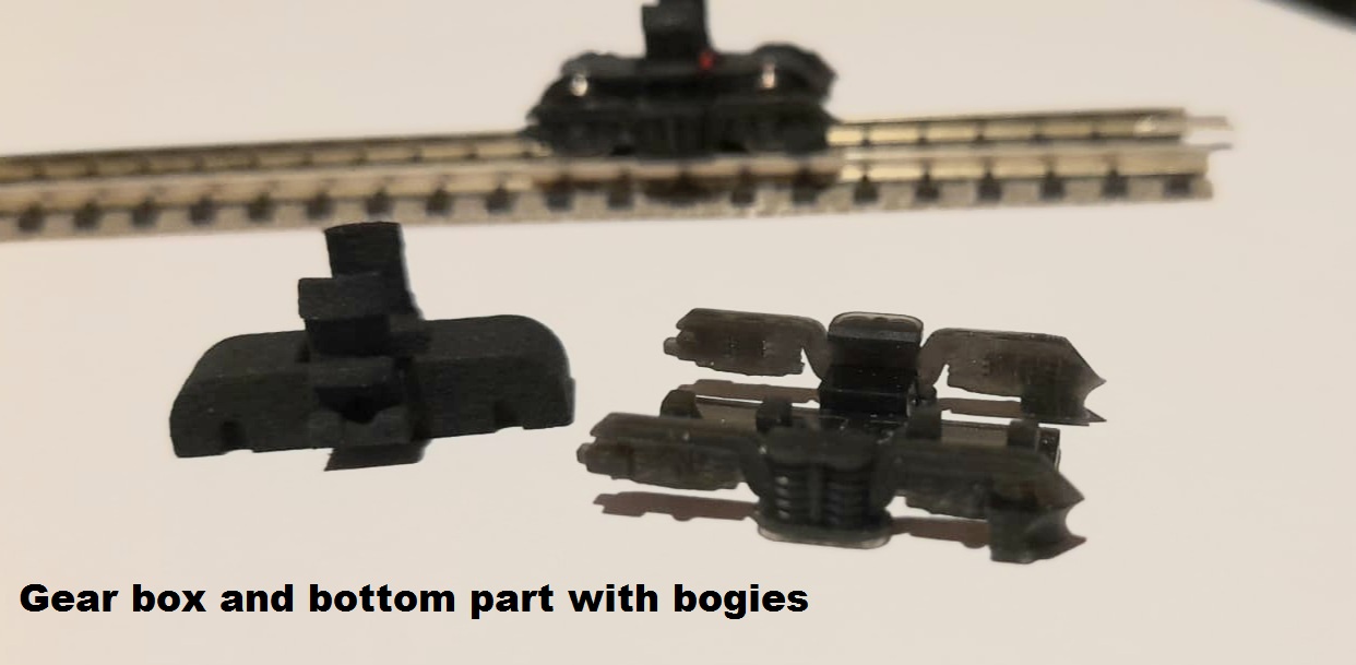

aggiorno sugli ultimi sviluppi del progetto ABe 4/4
molti cambiamenti dal progetto originale, non tanto all'esterno, ma dall'interno del modello
la scarsità di motorizzazioni Tomytec TM10R (ormai fuori produzione)
Ci ha spinto verso la progettazione di una motorizzazione completamente nuova e su misura per la ABe
Claudio Masson ha sviluppato tutta la motorizzazione, carrelli e tutte le modifiche sulla carrozzeria in meno di un mese....
un plauso a Claudio perchè il merito è tutto suo.
per farla breve ora abbiamo
un carrello con una distanza perfetta tra gli assi (il Tomytec era un pò "adattato")
ruote brunite
funzionamento con un minimo fantastico e potenza di trazione tramite 2 anelli di aderenza.
macchina predisposta per il digitale.
luci a led smd bianco/rosso
gancio Kato di serie.

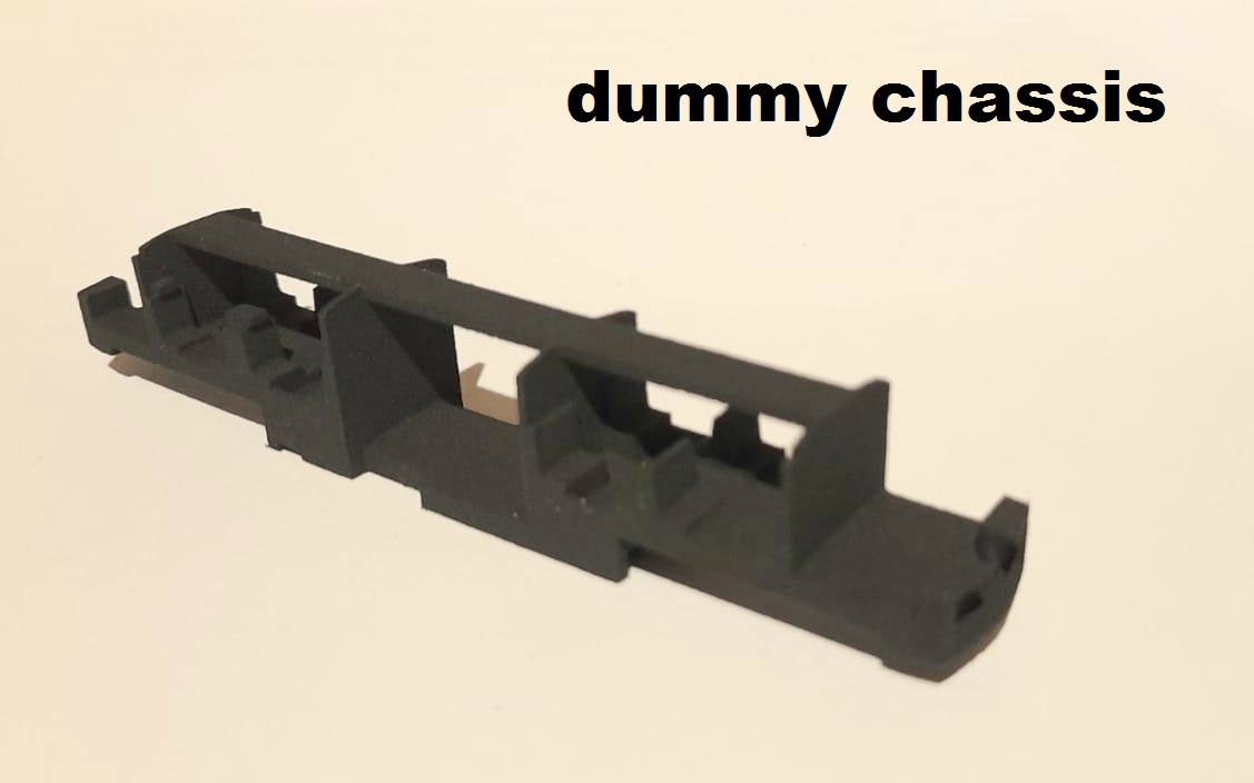

una volta fatte le prove del prototipo, durante il test... l'illuminazione ! :!: ci vuole una unità folle !
e allora è arrivata anche la "Dummy unit" questa volta con l'arredamento interno completo
anche i vetri anteriori sono stati migliorati ulteriormente, sulle unità di serie verranno installati dall'interno, a filo cassa
senza ehm antiestetici segni di collante...
un'ultima chicca, il pantografo sarà una piacevole sorpresa
perdonate le didascalie in inglese ma sono le uniche foto
che avevo sottomano...
scatola ingranaggi carrello e parte inferiore con fiancate carrelli
IMG-20220121-WA0013.jpg [ 90.38 KiB | Osservato 3224 volte ]
IMG-20220121-WA0016.jpg [ 116.48 KiB | Osservato 3224 volte ]
carrello completo
IMG-20220121-WA0014.jpg [ 87.2 KiB | Osservato 3224 volte ]
telaio motorizzato
IMG-20220121-WA0020.jpg [ 75.4 KiB | Osservato 3224 volte ]
telaio folle
IMG-20220121-WA0018.jpg [ 62.04 KiB | Osservato 3224 volte ]

carrelli e parte inferiore scatola ingranaggi pronti per essere stampati in 3D
IMG-20220121-WA0007.jpg [ 317.74 KiB | Osservato 3224 volte ]
