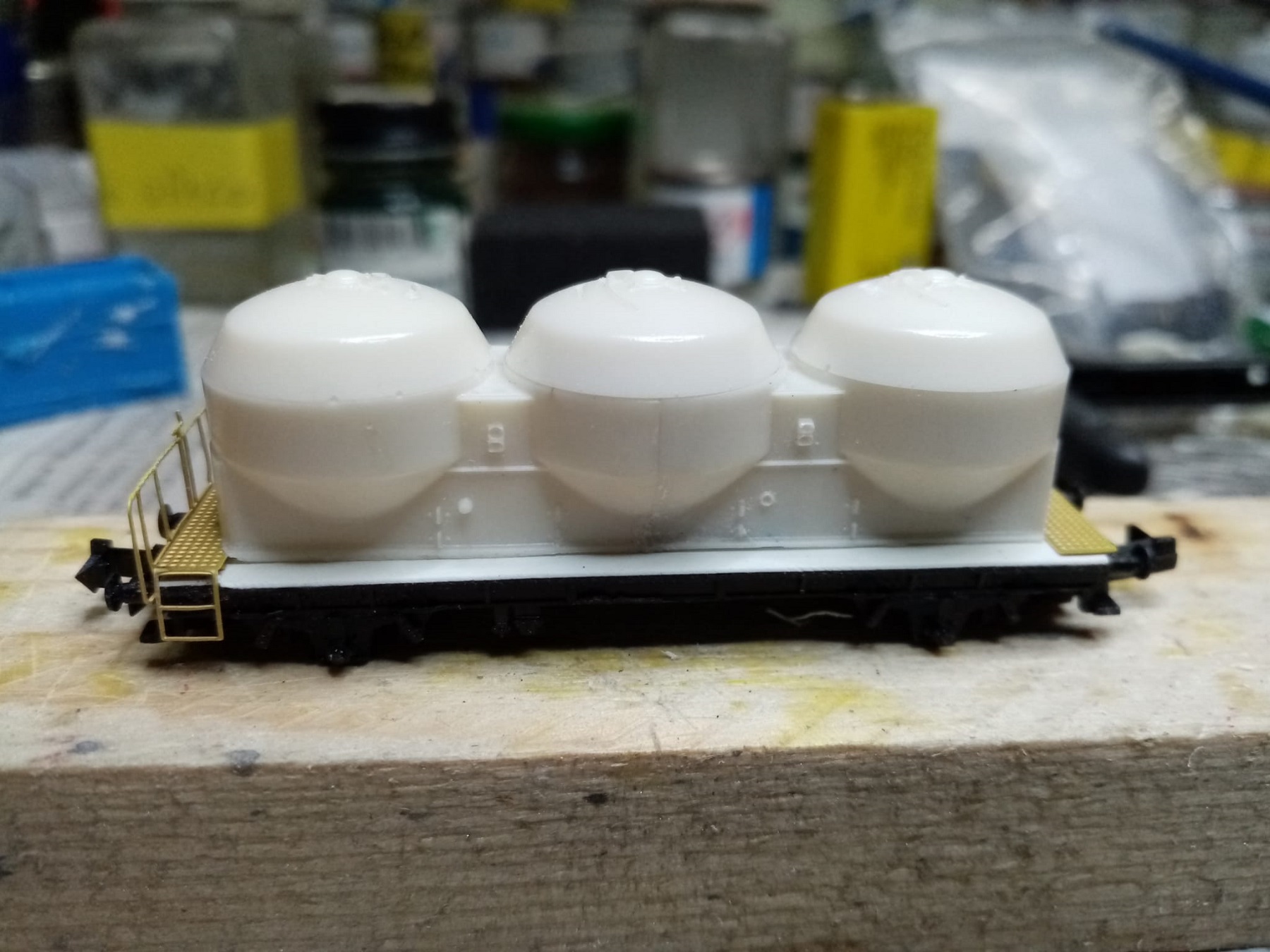

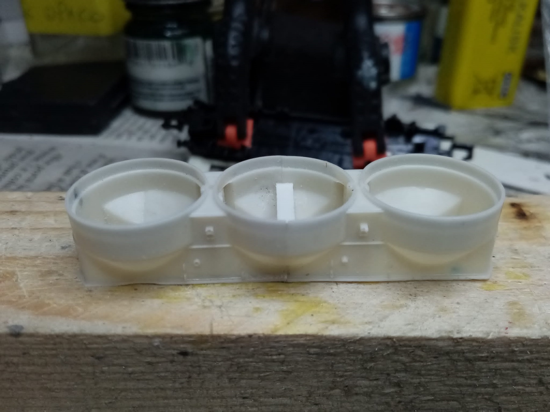

il carro qui riprodotto, è stato creato dall'unione di due silos a due contenitori in resina, copiati e modificati dal
carro silos arnold.
copia
IMG-20210429-WA0008.jpg [ 492.25 KiB | Osservato 7005 volte ]
taglio
IMG-20210429-WA0011.jpg [ 534.2 KiB | Osservato 7005 volte ]
incolla
IMG-20210429-WA0009.jpg [ 350.25 KiB | Osservato 7005 volte ]
e... assemblaggio 8-)
IMG-20210429-WA0010.jpg [ 400.11 KiB | Osservato 7005 volte ]

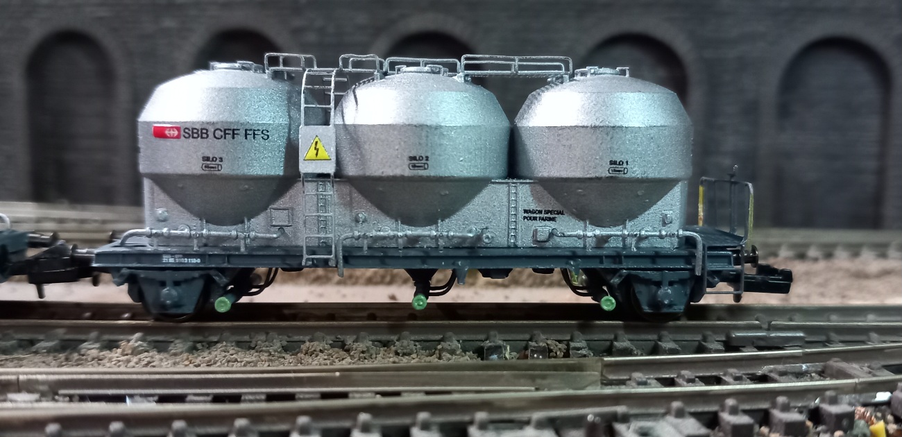

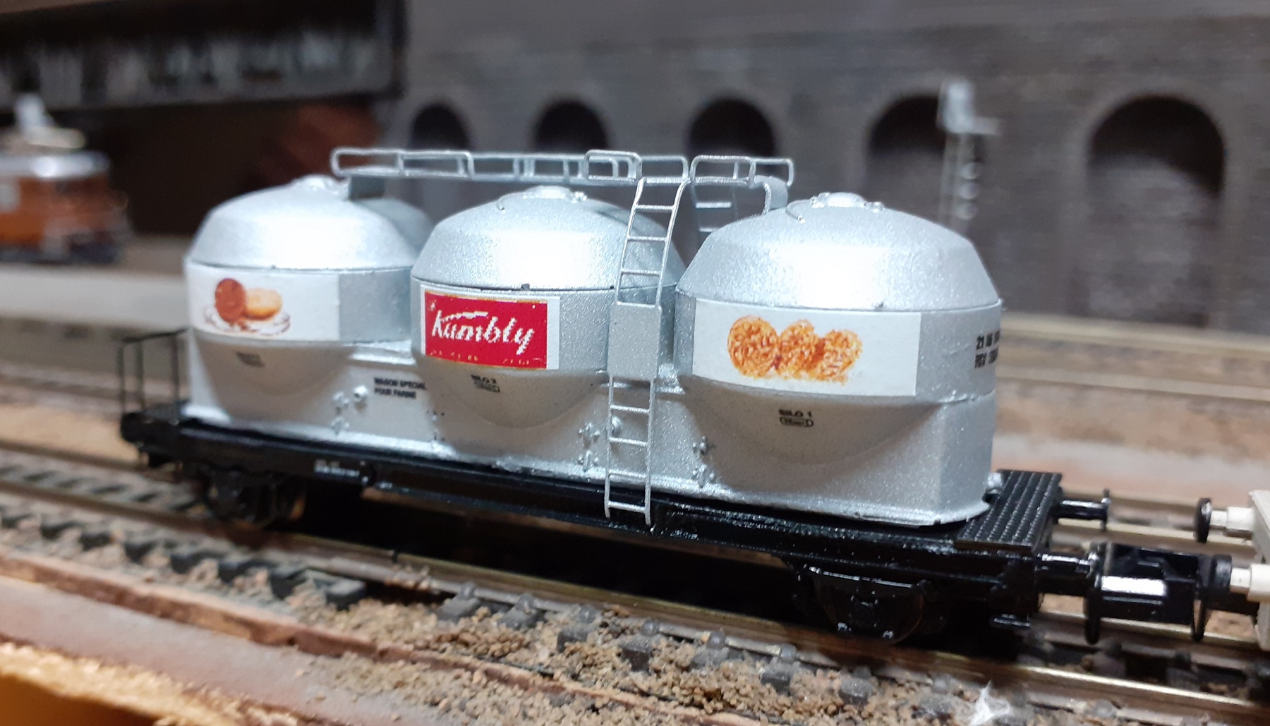

il modello è stato completato poi con le fotoincisioni realizzate ad hoc,
estremamente differenti dal modello a due contenitori
una nota interessante riguarda il telaio vero e proprio,
è stato ricavato da carri Roco a sponde basse dal passo cortissimo, tagliati a metà ed allungati;
parlo al plurale in quanto ne sto preparando una decina.
ad onor del vero anche la struttura dei tre contenitori è leggermente diversa,
nelle foto del modello finito la struttura di base è più bassa rispetto al modello Arnold,
ma il procedimento utilizzato è identico.

:D :o Bello come idea di carro, grande artigianalità del taglia / cuci!
Se posso permettermi, per la lunga amicizia che abbiamo, mi permetto di dire che sopra è proprio bello,
ma sotto troverei in modo di applicare i tre coni convogliatori e un po' di tiranteria.

Grazie a tutti,
Piero, infatti sto studiando il modo per
Completarlo anche nella parte inferiore,
in questa versione manca anche il sistema di tubi
Laterali di scarico che invece Sarà presente
Nelle prossime versioni....

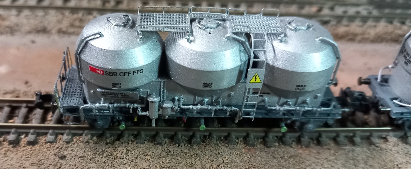

Riprendo questo vecchio thread,
In quanto il modello, a distanza di tempo, è stato completamente rivisto ed ora è interamente realizzato
In stampa 3D, grazie all'aiuto di Claudio Masson.
Il carro, con un passo particolarmente "lungo"
È stato realizzato con carrelli sterzanti, grazie
Ad un ingegnoso meccanismo legato al movimento del
Gancio, che fa ruotare il carrello, anche se di pochi millimetri.
Oltre alla distribuzione dei tubi, realizzata in 3D,
Il carro è stato completato con scalette, praticabile
E piattaforma frenatura, in fotoincisione.
È stata riprodotta fedelmente anche la parte
Inferiore, dove è posizionata la parte inferiore
Del silos ed i tubi di distribuzione.
Naturalmente sono state rispettate tutte le norme Nem,
Sia come altezza del gancio, peso ecc.
I carri saranno presentati a Novegro in occasione dell'obbligo Model Expo 2024.
