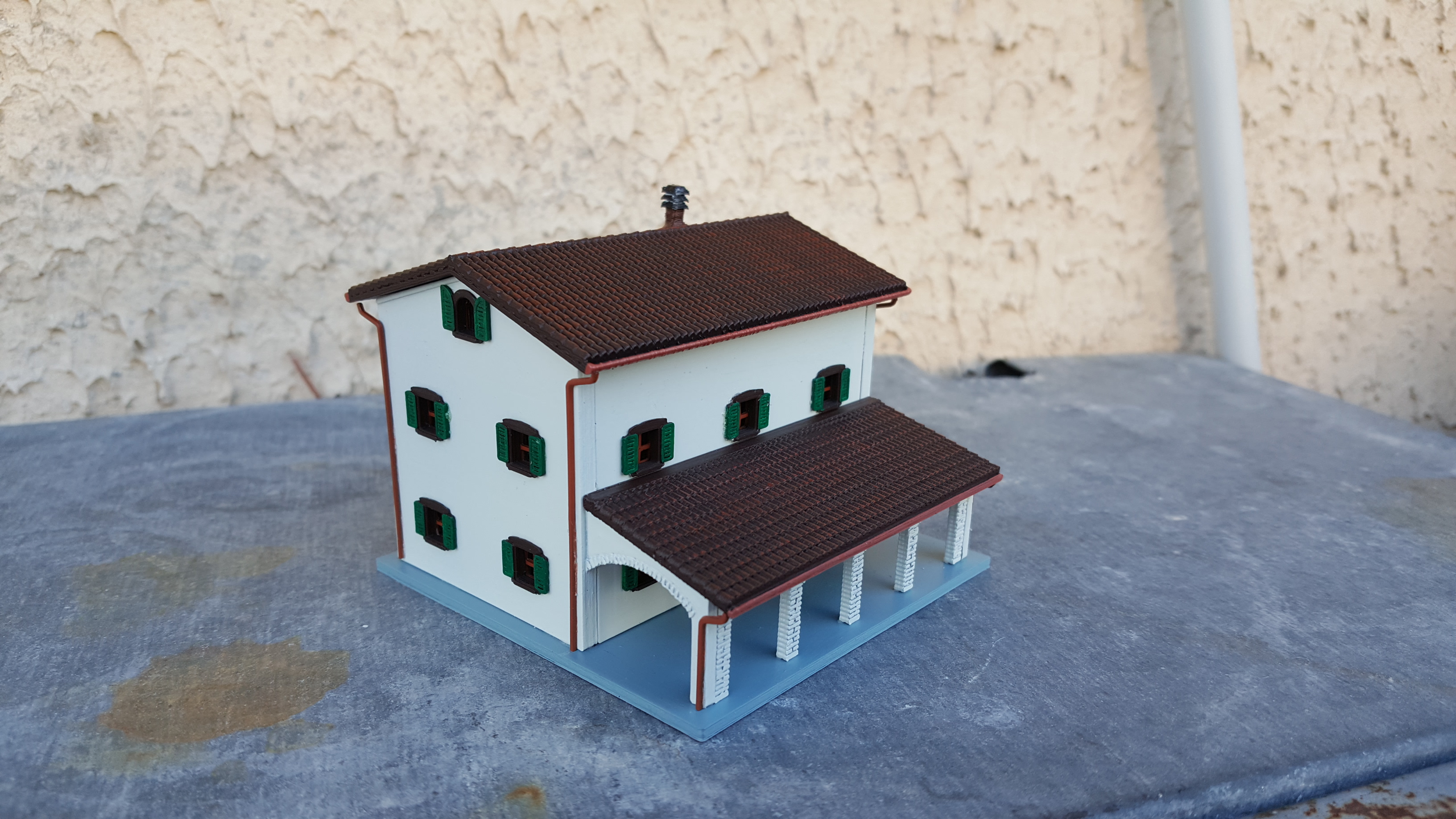

Ciao a tutti, eccomi con un altro modello, stavolta la riproduzione di una casa colonica, con architettura tipica del centro italia, con portico e la tipica scala esterna.
Realizzata anche lei in stampa 3d, stavolta ho utilizzato una tecnica costruttiva differente, ossia smembrando le varie pareti con l'obbiettivo di ottenere parti più dettagliate.
Il modello in questione ha come al solito le finestre e le cornici separate dal resto per ottenere migliori risultati in verniciatura/assemblaggio.
Stavolta è presente una basetta che funge anche da cordolo attorno all'edificio. La basetta al centro è aperta in modo da facilitare l'eventuale illuminazione. I vetri sono realizzati con fogli da lucidi per proiettori e si può fare a meno di incollare il vetro finestra per finestra (ho tagliato degli spezzoni grandi come le pareti e li ho incollati da dentro). I pluviali sono realizzati in 3d, sempre per avere un pezzo finito che calzi a pennello sulla struttura.
Questo modello l'ho realizzato in doppia versione, con pareti intonacate (come quello finito) o con mattoni a facciavista (che potete vedere grezza e in rendering)
Come al solito metto tutto a disposizione di chi lo voglia, sotto forma di kit.
Ma veniamo alle note dolenti... vi anticipo subito che da bravo pirla non ho stuccato le giunzioni sulle pareti e ho già incollato tutto... :roll:
quindi potete (e dovete) bacchettarmi a più non posso per questo!!!
Beh, passiamo alle foto, inizio col modello finito, per poi passare al modello mattonato che vi mostro sia grezzo che in rendering, in quanto il materiale usato è nero ed in foto si capisce poco...

Innanzitutto complimenti, per cuoriosità, alla fine quanto costa questa realizzazione? Le stampanti 3d ora sono abbastanza abbordabili, ovviamente non professionali, ed ero curioso se conviene? Grazie

ma guarda... dipende sempre dal livello di conoscenza nel disegno 3d.
Secondo me se una persona è in grado di disegnarsi tutto da solo (perchè di bello e fatto si trova ben poco che che se ne dica) allora può convenire, altrimenti direi proprio di no!
il grosso del costo di una realizzazione non è di certo materiale e ammortamento macchina, quanto piuttosto la fase progettuale, le prove, la realizzazione dei prototipi e infine del prodotto finale. Tutti aspetti che quasi nessuno considera, ma che impattano enormemente sul costo di un modello.

Grazie mille, invece come tempistica quanto ci ha messo per stampare il casolare?

in totale una giornata poco più fra i vari pezzi...
i tetti sono la parte più complessa (e lenta) sia da stampare che da disegnare
inoltre, la casa in 3d si disegna abbastanza agevolmente, è la fase di suddivisione dei pezzi con i vari incastri e il calcolo delle tolleranze a richiedere molto tempo, tenuto conto anche delle varie prove da fare
considera che, per avere un prodotto finale buono, se si progetta bene bisogna almeno fare 2/3 prove complete
