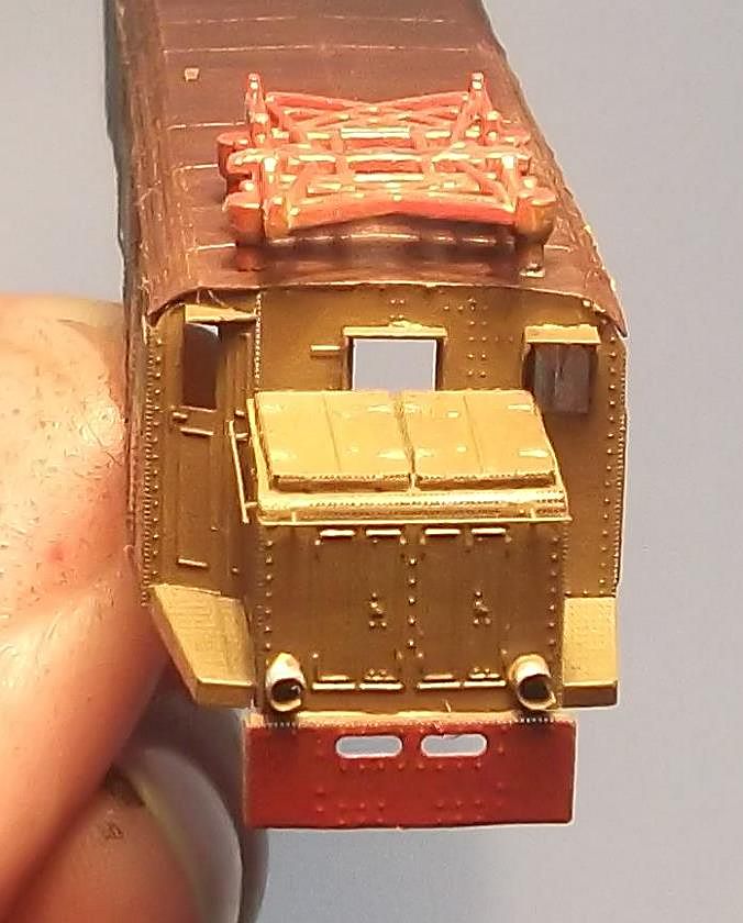

Ecco delle foto fatte con la macchina fotografica.Sono andato avanti nella colorazione dell'imperiale in castano e del pancone rosso, in più ho dato un'altra mano di isabella.Con mio grande stupore, le chiodature sono ancora evidenti.Maneggiando e rimaneggiando il modello, le parti incollate si sono staccate, pazienza.Nel complesso però mi piace molto :D

Mi sembra ottimo!!! Non dimenticare un riferimento per i respingenti (foro?)!!! :) :)

Grazie mille Maestro :D
Devo dire che sono molto soddisfatto! Ma la mia soddisfazione più grande nasce dal fatto che nonostante sia una lastrina difettosa, nonostante l'ho assemblata "ad occhio" e si, perchè non ho fatto nessunissimo riferimento, (tranquilli che poi rimedierò a tutto, riferimenti per respingenti compresi ;) ) nonostante l'ho incollata con colla per cuoio e stoffa :shock: e nonostante l'ho dipinta con pittura vecchia e diluita male, il risultato mi pare più che buono e poi si sa che le foto macro esasperano i difetti.Per essere il mio primo disegno di un rotabile, mi va davvero bene :)

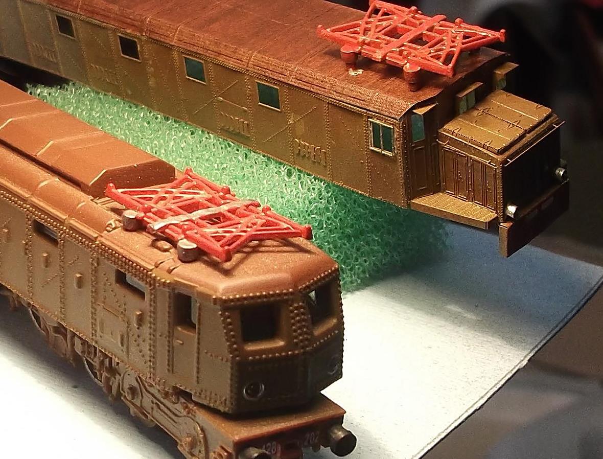

Un confronto, che mette in evidenza la "finezza" di coprigiunti e doppia chiodatura che sono riuscito ad ottenere... :)

Ottimo lavoro sulle chiodature sono molto fini ben proporzionate anche i vari dettagli delle maniglie cosa assai rara anche su fotoincisioni industriali di marchi blasonati che sono pure in scale più grandi della nostra enne ( poi su un modello di prova).
Aspetto di vedere altri step.

Mi fa inoltre molto piacere (visto che si tratta solo di un modello di prova), il fatto di riscuotere consensi anche dagli amici accazeristi e questa è davvero una bella cosa :)
Come si dice, se son rose... ;)
