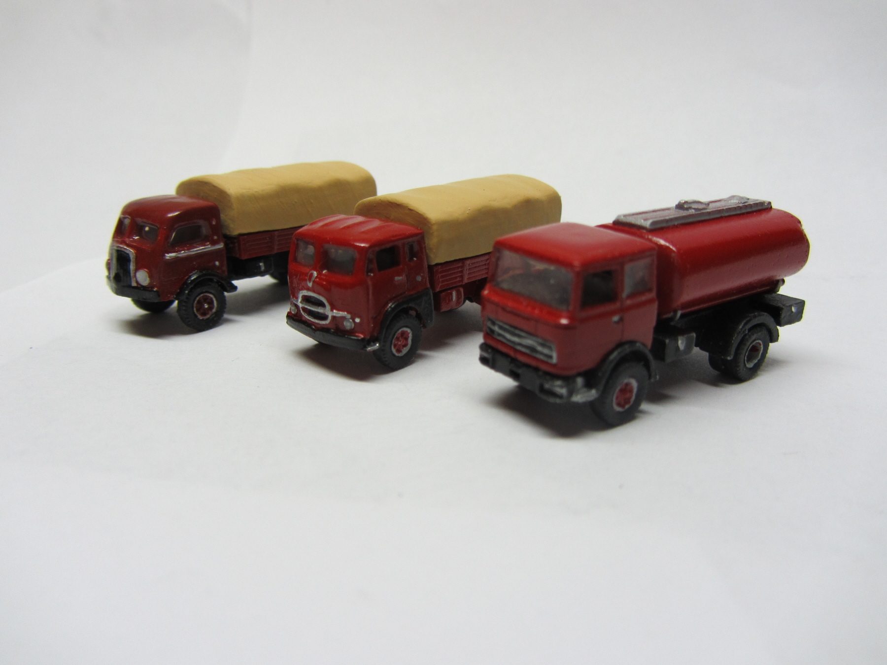

Altri esperimenti di colorazione e vetrificazione con il Micro Kristal Klear, quando ho iniziato non pensavo che con soli due allestimenti telonato e cisterna, potesse venir fuori una varietà di mezzi tale.
ottimo risultato :D

Ispirato dalle verifiche di vetrificazione ho provato anche il vinavil, e devo dire che funziona !!! alla fine risulta un po meno trasparente

Fabio Capelli ha scritto:
hai fatto le foto in estate? c'è il finestrino del conducente aperto, giustamente quei mezzi non avevano il clima :lol: ;)
bravo! sono bellissimi.
No si erano appannati........ :D :D :D
scherzi a parte, l'ho fatto di proposito perchè avevo paura che non si notassero i sedili.
Il kristal klear è un ottimo prodotto e ha un'ottima trasparenza ma il vetro che si crea ha comunque uno spessore eccessivo se paragonato alla realtà o ad un foglio di plastica trasparente di pochi decimi e gli unici vetri di cui si può fare a meno per notare gli interni sono quelli.
E comunque dopo una decina di camion non nego che mi ero anche un pochino rotto..... :lol: :lol: :lol:

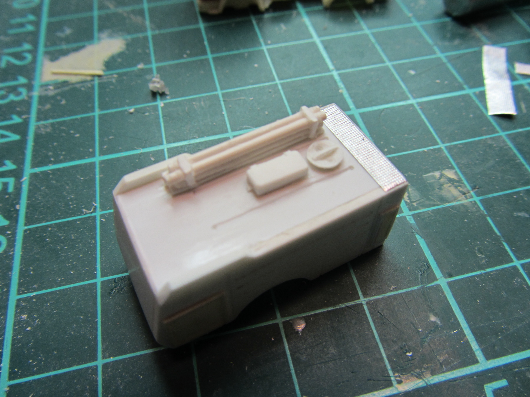

Un anno fa partendo dalla base del fiat 160 mi ero deciso a realizzare un'autobotte pompa dei Vigili del Fuoco, per varie situazioni il progetto era rimasto fermo.
Ora si prova a portarlo in fondo.

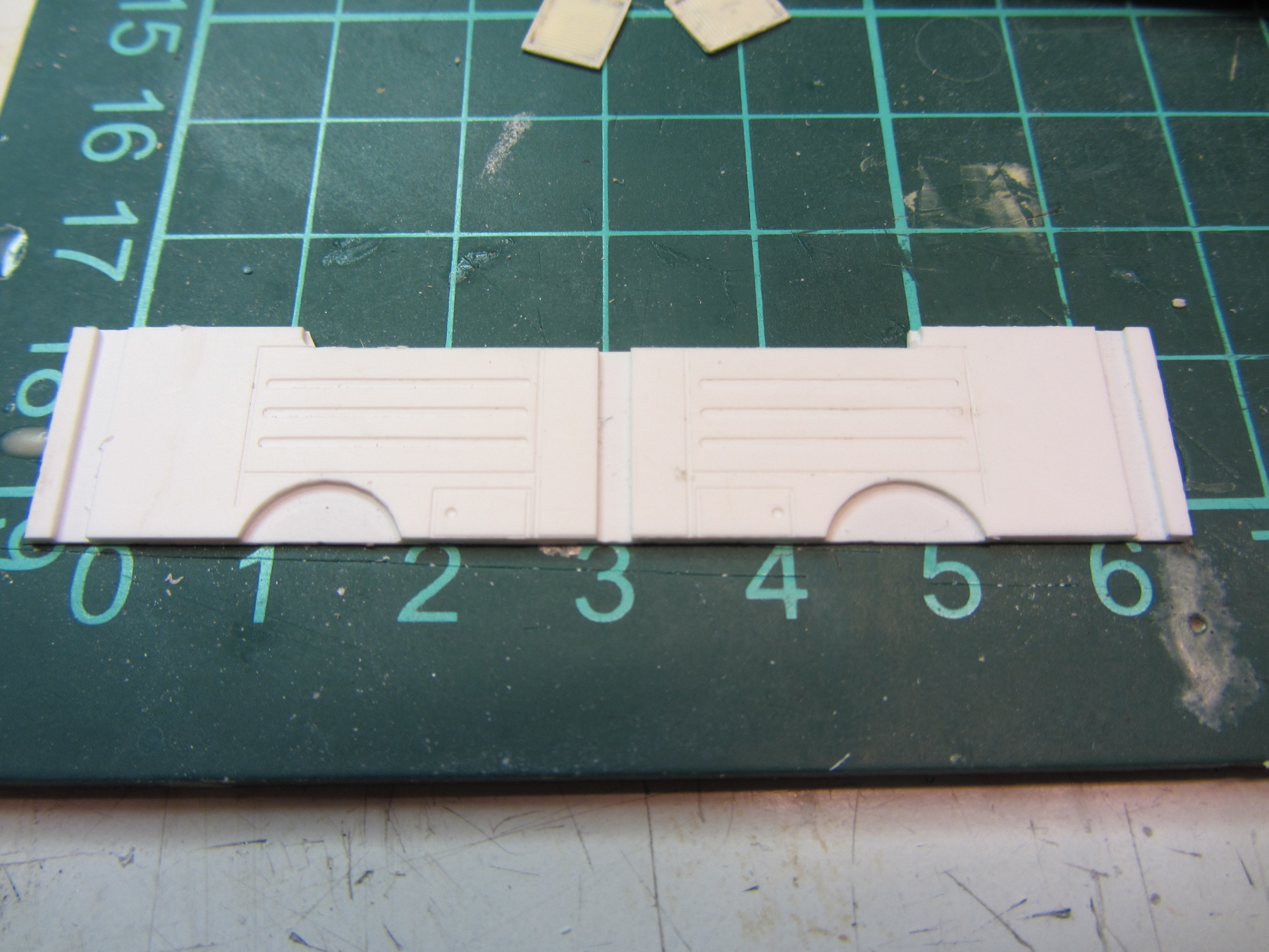

Ho iniziato da uno spezzone di plasticard sp.1 mm circa, incidendolo con varie tipologie di fresini.
Commento file: incisioni con vari fresini
IMG_0931.JPG [ 858.63 KiB | Osservato 1708 volte ]

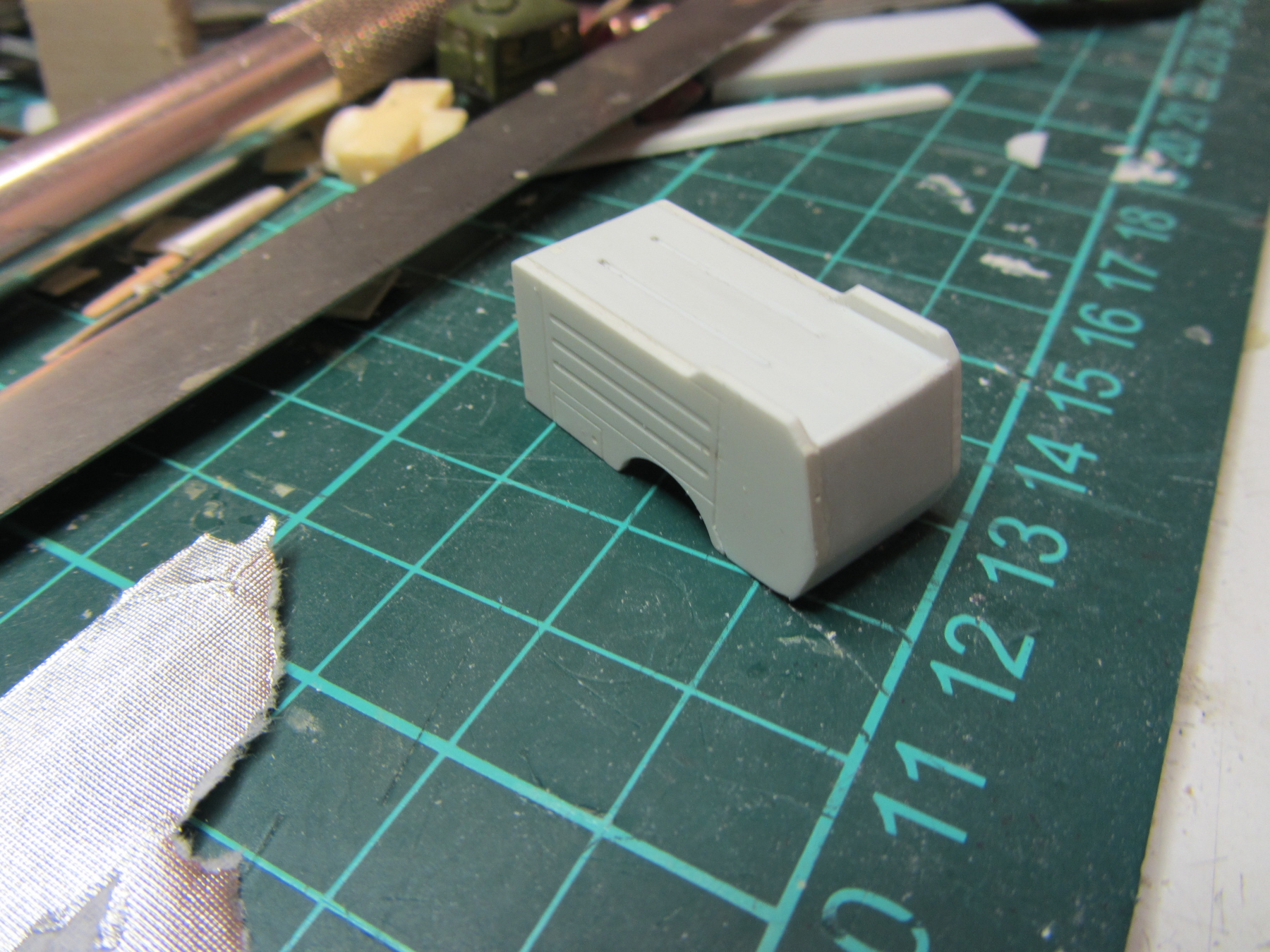

Poi ho sagomato il profilo delle fiancate incollandole al tetto e alle pareti posteriori e anteriori (ho usato cianoacrilico).
Commento file: incollaggio e rifinutura fianchi
IMG_0935.JPG [ 1021.14 KiB | Osservato 1697 volte ]

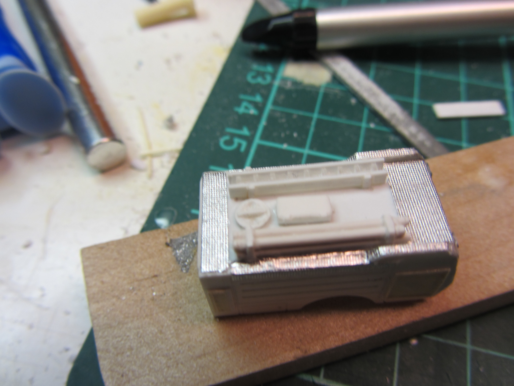

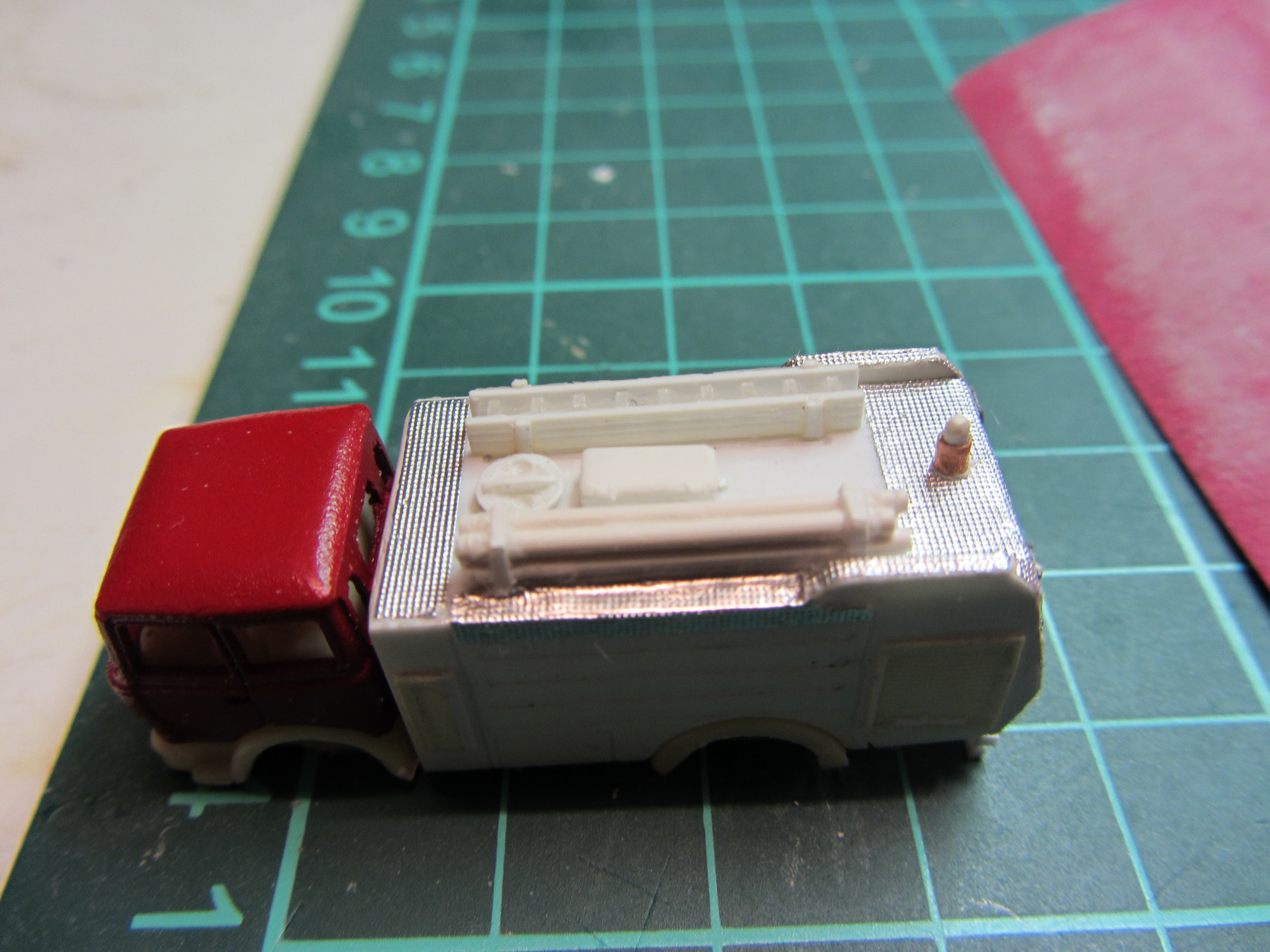

Ho pareggiato le pareti, e ho iniziato a lavorare su tutta una serie di particolari caratteristici di questo allestimento.
Prima le serrandine per i vani portaattrezzi, clonate in resina da un master in plasticard.
I tubi, 4 spezzoni di tondino evergreen incollati tra loro e uniti alle staffe di fissaggio realizzate con avanzi di plasticard.
IMG_0937.JPG [ 997.86 KiB | Osservato 1697 volte ]
In plasticard sono anche la botola di rifornimento dell'acqua e la cassetta porta attezzi.

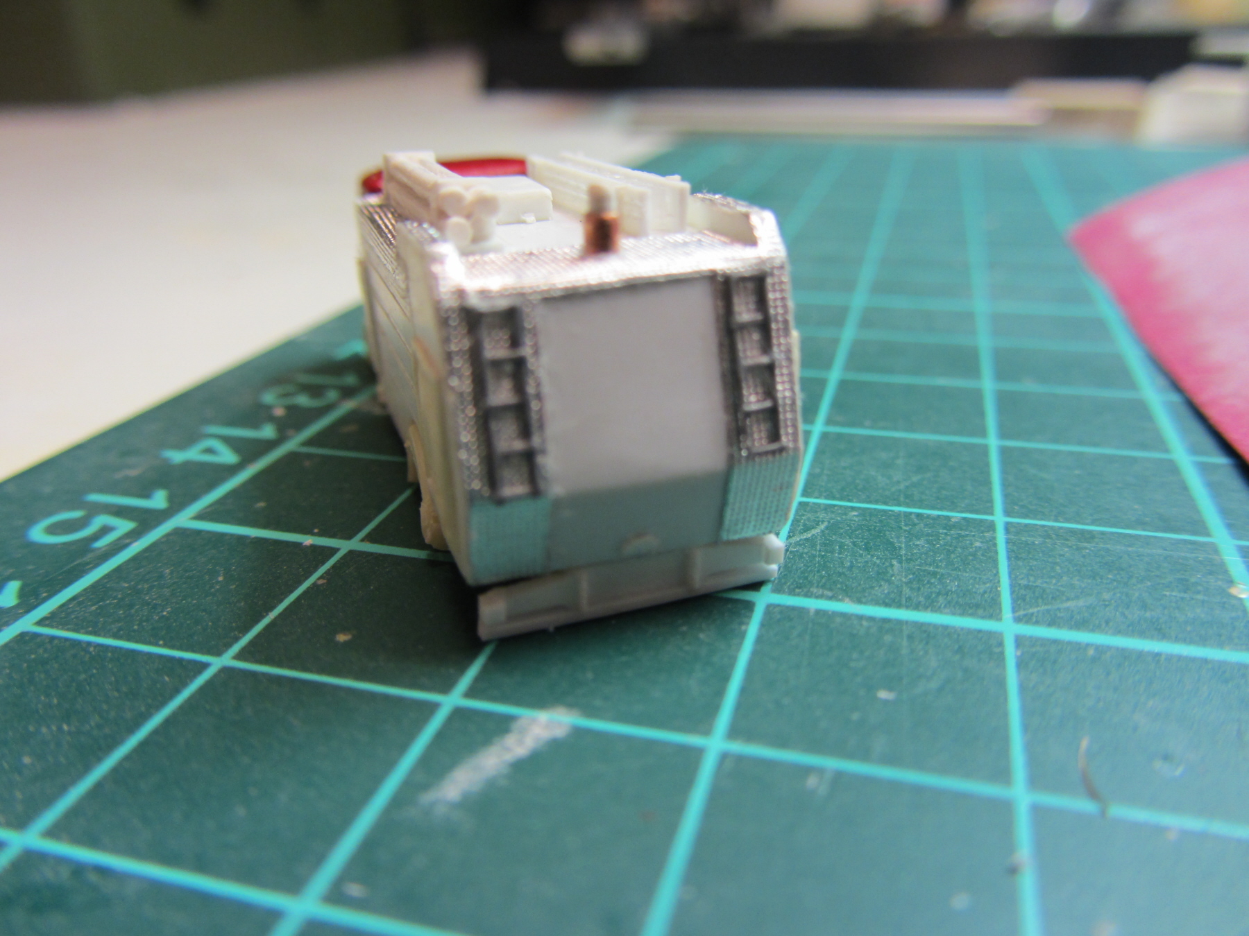

Le scalette posteriori sono realizzate tagliando il classico spezzone di zanzariera
IMG_0942.JPG [ 836.72 KiB | Osservato 1697 volte ]
Per le scale ho fresato a pettine un listello di plexiglass di 1.2 mm e poi lo ho chiuso ai lati con i fianchi sui quali ho fatto le incisioni
longitudinali per creare l'effetto delle scale appoggiate un sull'altra.
IMG_0943.JPG [ 739.88 KiB | Osservato 1697 volte ]

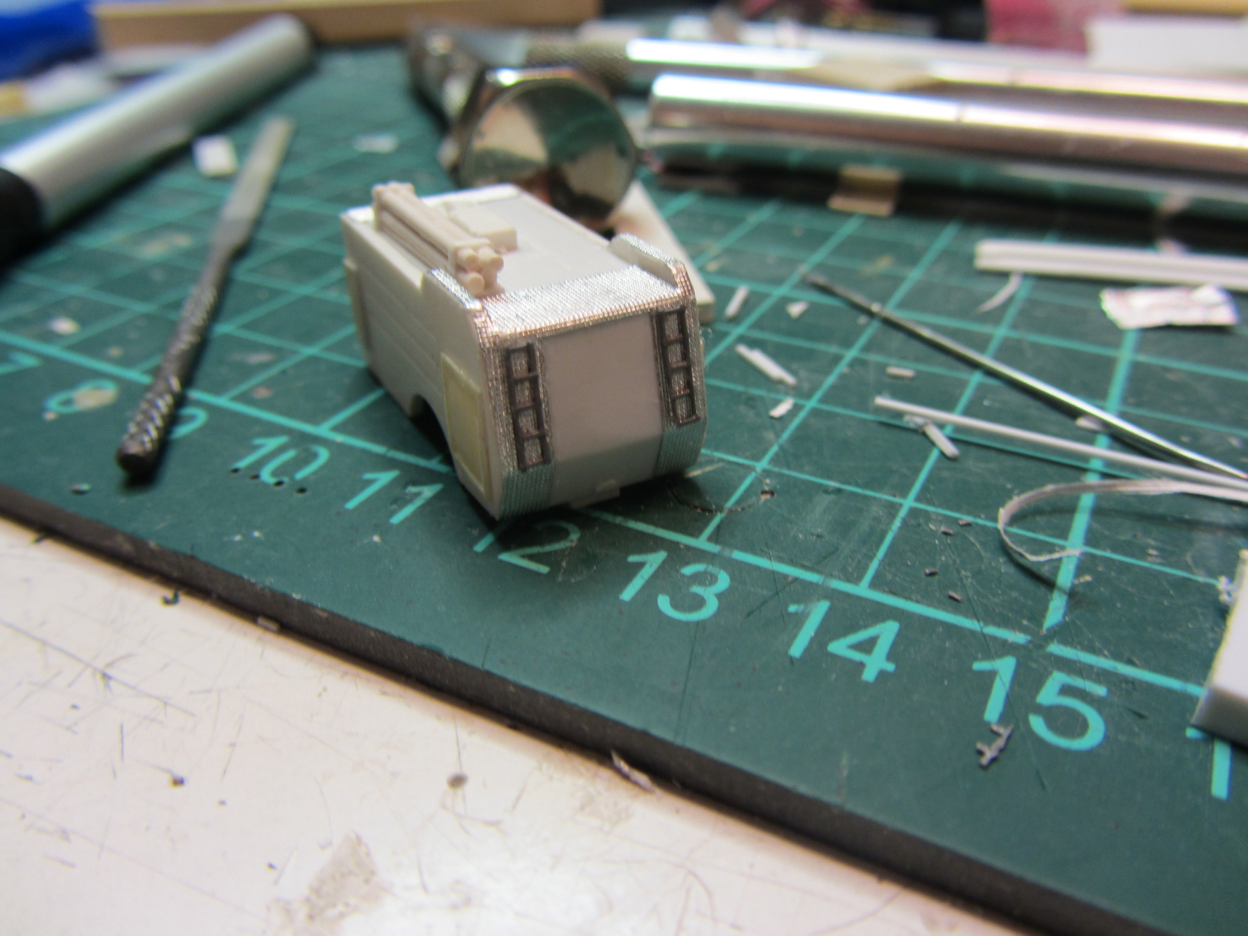

Barre antiintrusione e fanali sono realizzati in vari pezzi di plasticard incisi, sagomati e incollati a pacchetto.
IMG_0948.JPG [ 779.99 KiB | Osservato 1697 volte ]
IMG_0949.JPG [ 828.95 KiB | Osservato 1697 volte ]
IMG_0950.JPG [ 909.06 KiB | Osservato 1697 volte ]
