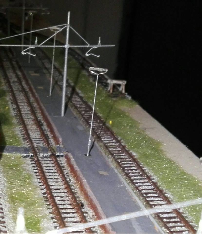

Appena finito di assemblare pure questi...Tra lunedì e martedì partiranno tutti gli ultimi kit rimasti già montati.
Ringrazio tutti per aver molto apprezzato ogni mio lavoro di fotoincisione, superando sempre la mia più rosea aspettativa :D
cetra doppio n - Copia.JPG [ 376.92 KiB | Osservato 3331 volte ]

Con orgoglio posto qui, questa foto.I miei kit magistralmente montati da Giuseppe Borzellino e installati sul suo bel plastico in stile FS :D
cetra fs.jpg [ 83.92 KiB | Osservato 3131 volte ]

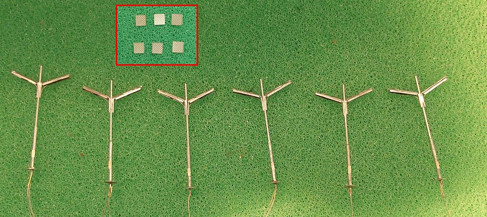

Un amico vorrebbe un kit dei miei lampioni a cetra.Siccome io non ne ho più, c'è qualcuno fra di voi, che ha preso diversi kit, disposto a cederne uno (completo di tutto) ?
Grazie.
Per chi è interessato, fornisco il contatto in MP.
kit lampione a cetra.jpg [ 43.04 KiB | Osservato 2562 volte ]
