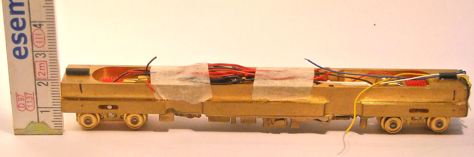

Questo è quello che ho al momento 668 LM Iraci.
Se volete posso fare una foto col millimetrato.

Si Pierluigi,
se puoi tirare il telaio fuori dalla scocca e postare le foto del telaio (di pianta, di fianco e di fronte) con un righello millimetrato accanto (in ogni foto) le posso usare.
Ci sarà un errore di parallasse ma posso stimarlo.

Ok questa sera lo faccio :D
