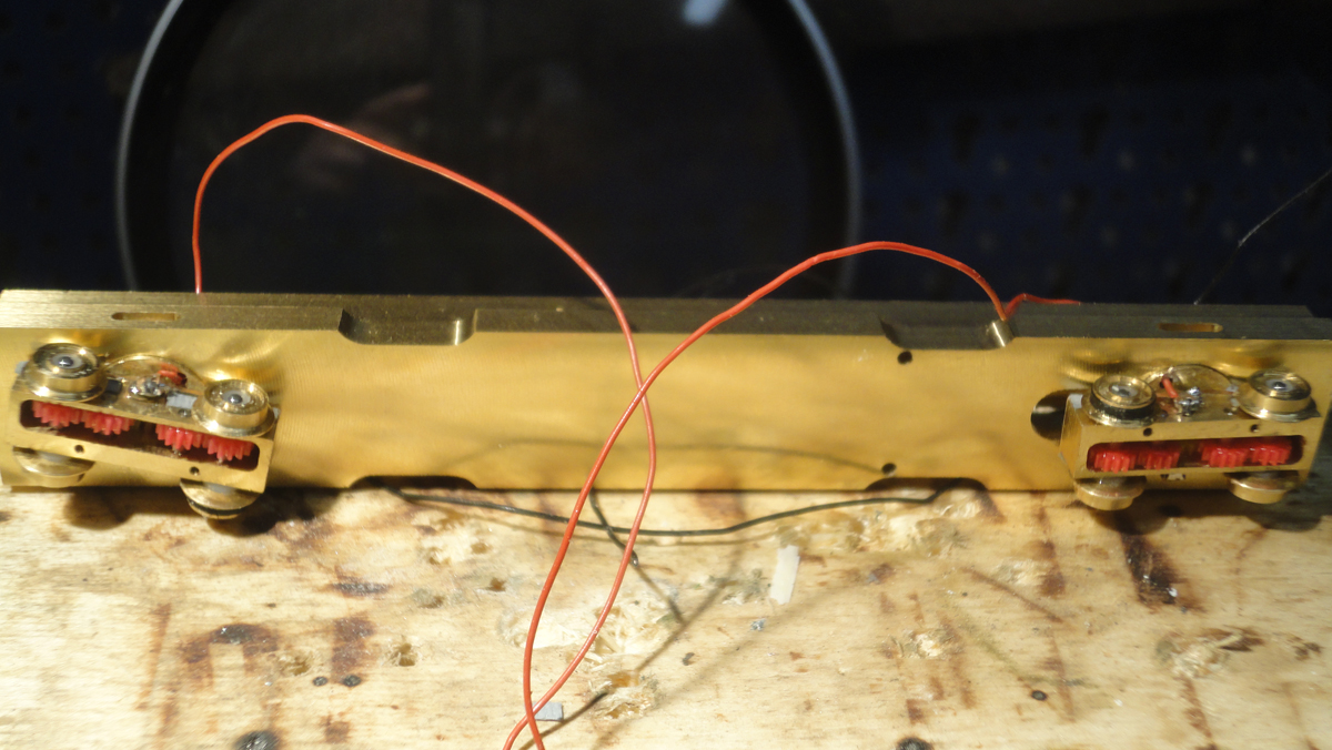

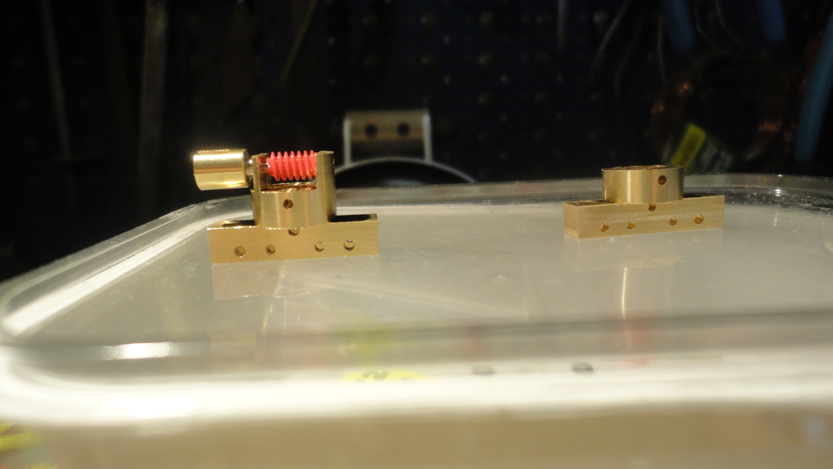

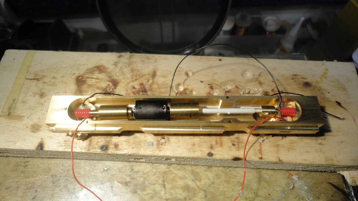

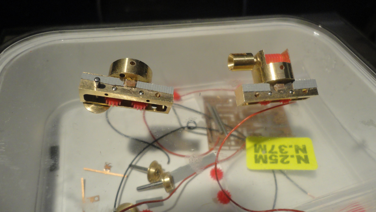

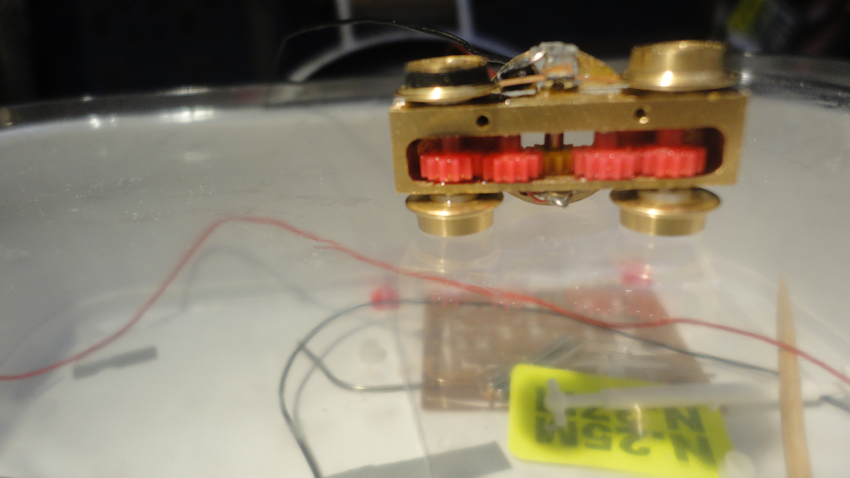

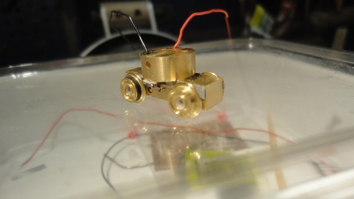

... ;) Come dicevo sopra,mi sono messo all'opera, ed ho cominciato con il montaggio dei carrelli fresati e con l'applicazione dei collegamenti. Ecco alcune sequenze... :P :P
Commento file: particolare del carrello

DSC05895rd.jpg [ 527.69 KiB | Osservato 2192 volte ]
Commento file: carrelli con lamelle montate vista ingranaggi
DSC05899rd.jpg [ 368.28 KiB | Osservato 2192 volte ]
DSC05900rd.jpg [ 408.28 KiB | Osservato 2192 volte ]
Commento file: particolare dei carrelli montati al telaio fresato vista da sopra
DSC05903rd.jpg [ 574.97 KiB | Osservato 2192 volte ]
Commento file: particolare ingranaggi carrelli montati al telaio fresato
DSC05906rd.jpg [ 552.59 KiB | Osservato 2192 volte ]

ho montato ( mi pare correttamente ) gli ingranaggi nei carrelli e quest'ultimi sul telaio poi ho posizionato il motore; risultato in un senso va , nel senso contrario ( per capirci lato giunto cardanico ) procede con stridii e sobbalzi.
Ho smontato e rimontato gli ingranaggi dei carrelli ma nessun risultato
Suggerimenti ?

Ciao Lucio, Ho capito che in un senso va bene e nell'altro sobbalza un pò. I motivi possono essere 1° che deve essere molto oleato il carrello degli ingranaggi, 2° che la ruota dentata rossa in alto sia posizionata correttamente cioè al centro, 3° che la vite senza fine del cardanico sia stata correttamente all'asse senza che questa abbia avuto nessun piegamento anche se minimo quando è entrata a pressione.
Puoi postare qualche foto dei carrelli lato ingranaggi??
