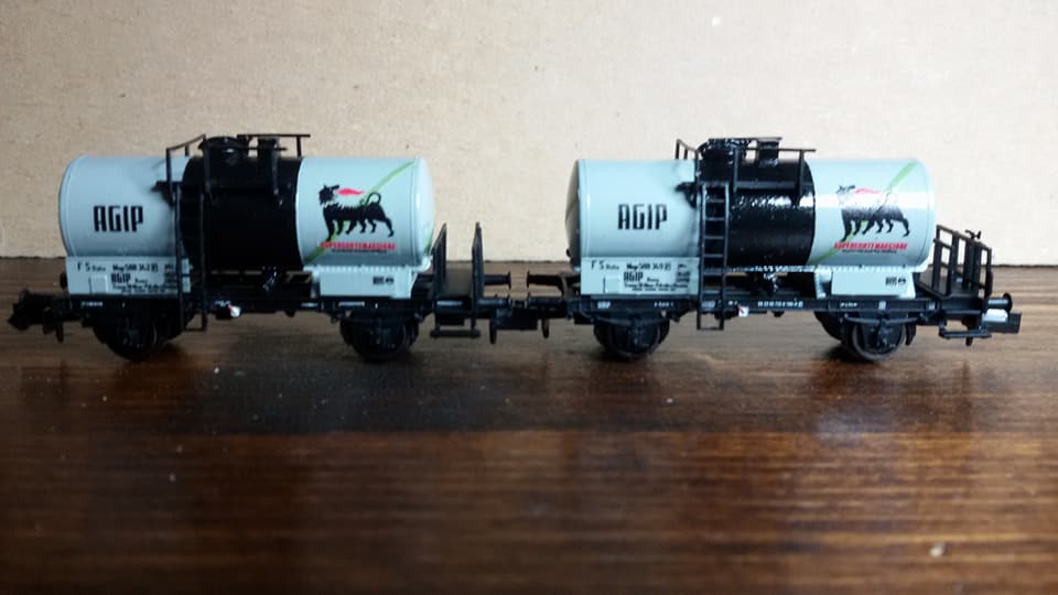

Massimo su questi ti ho preceduto..... ho il file già pronto da stampare con 7 numerazioni diverse!!!! Ovvio semmai che io non posso stamparle, il file è predisposto per farle stampare da ditte specializzate, oppure da chi si vuole... ho in formato CDR (vettoriale) e PDF riportato dal vettoriale stesso.... io per me me le son fatte già stampare e son venute molto ma molto bene....
ed eccoli qui,
ich models carro agip - brawa 01.jpg [ 41.07 KiB | Osservato 3727 volte ]
ich models carro agip - brawa 02.jpg [ 41.93 KiB | Osservato 3727 volte ]
ich models carro agip - brawa 03.jpg [ 50.72 KiB | Osservato 3727 volte ]
Grazie alle Decals di Giacomo, e alla riverniciatura, ho italianizzato due carri Brawa in livrea AGIP Epoca III,
anzi più che Agip direi Supercortemaggiore ... ;)
mi sono limitato a riprodurre in scala N i carri Brawa Art. 49215 in scala H0....
