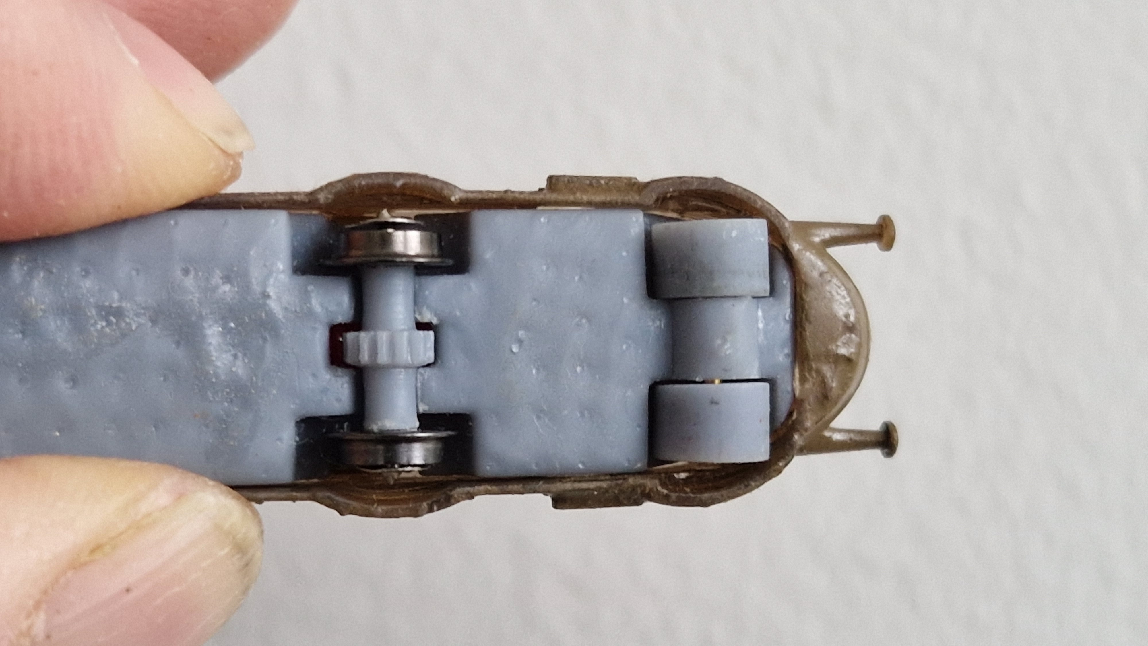

prima prova della motorizzazione su curve da 21cm di raggio
il committente del modello vuole farne viaggiare due in coppia (una non motorizzata)
proverò questa configurazione nel fine settimana.

MessaggioInviato: 19/12/2024, 13:35
Massimo, Carlo,
grazie del riscontro. Immaginavo che il video avrebbe fatto storcere il naso.
Al vero le Aln556 erano così strette che avevano forzato gli ingegneri FIAT a fornirle di carter copri ruote che consentissero ai carrelli di ruotare senza che le ruote intaccassero le pareti della cassa.
Questo modello è stato fatto per un committente che specificamente ha richiesto la circolazione su curve di 21 cm di raggio.
Vorrei farvi osservare che quando il modello è in curva, il carter estremo al lato inteno della curva cade all'interno fra le due rotaie.
Non c'è bissel che funzioni in queste condizioni.
Il paragone con le non-articolate mi sembra improprio. L'estetica di qelle locomotive era stata alterata, forse per semplificarne la motorizzazione.
Io invece ho scelto di mantenere la cassa in perfetta scala ed il compromesso è dovuto arrivare da altre parti.
Avrei potuto allargare la cassa di un paio di millimetri per facilitare, ma non ce la faccio: sia in Z che in N io non comprometto la scala.
20241219_121239.jpg [ 1.11 MiB | Osservato 1570 volte ]
Però qualcosa va fatto per fare circolare i mezzi lunghi su queste curve piccolissime.
C'è chi accorciava (lima, tibidabo, arnold nella scala N degli inizi) chi allarga (spesso Märklin in scala Z) io intervengo sul rodiggio.
Alla fine però nessun mezzo lungo si presenta bene su curve a raggio corto.

A me sembra invece una soluzione geniale, raramente si può fare tutto in perfetta scala e un compromesso è molto spesso indispensabile. Questo sistema credo che per la sua semplicità, sia poi quello che renda una migliore condizione di funzionamento. In questo caso poi le ruote non sono particolarmente “a vista” e non c’è un evidente difetto visivo. Se poi il problema è psicologico forse lo si può superare pensando all’impossibilità di installare un micro motore diesel ….. :lol: :lol: :lol:

magari al contrario (ruote alle estremità e finte al centro) si noterebbe meno
 Oggetto del messaggio: Re: FS ALn556 FIAT
MessaggioInviato: 20/12/2024, 1:20
Grazie Danilo,
ci avevo pensato però il problema è che l'asse delle ruote in un carro a due sale è tanto meno ortogonale al binario quanto più le ruote sono distanti.
La non ortogonalità aumenta la possibilità di svii.
