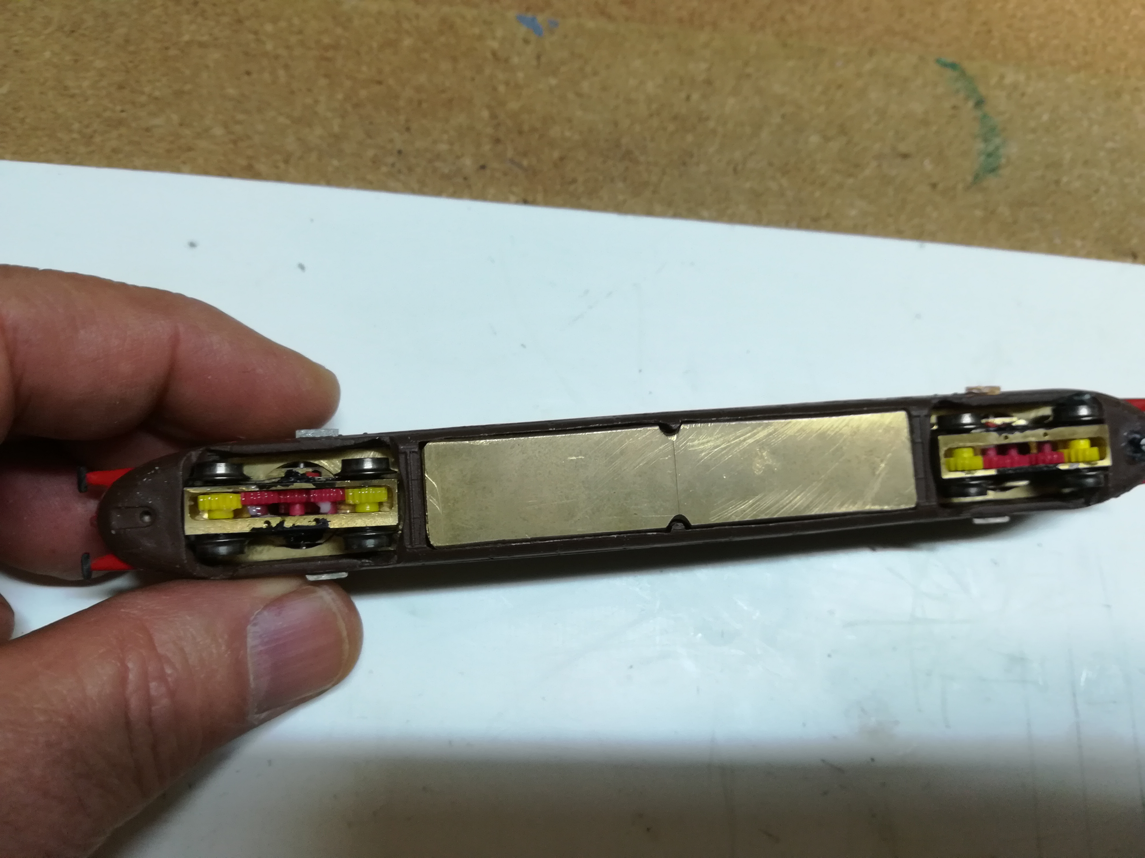

Ciao, questo è quello che ho realizzato io. Non saprei dirti se con il raggio 2 possa girare, ma nel caso avessi difficoltà puoi lavorarci sui fianchi, però tieni conto che non hai le fiancate dei carrelli. Il risultato a me ha soddisfatto.
Se vuoi mettere il sottocassa , come ho fatto io devi lavorare con il supporto motore di lineamodel.
Buon lavoro

Questo è il tratto con la curva più stretta, ma non so quanto sia.
https://www.youtube.com/watch?v=fkI3hgq0uCE
Questo è il sotto cassa modificato.
IMG_20231128_181744.jpg [ 1.98 MiB | Osservato 1993 volte ]
Nino

Grazie mille Giovanni? Io non ho il sottocassa, ho solo le casse di Gianfranco.
 Oggetto del messaggio: Re: FS ALn772
MessaggioInviato: 28/11/2023, 23:41
Messaggi: 3159
Nessun problema: basta limare leggermente la parte piatta, sotto la cabina, da entrambi i lati. La macchina riesce a girare anche su raggi minimi a patto non si montino i fianchetti dei carrelli. D'altronde, con i fianchetti montati e la giusta altezza della cassa rispetto al piano del ferro la motrice ha problemi anche su raggi di 40cm. Volendo dare un minimo di realismo io ho montato i supporti dei fianchetti in fotoincisione della 990 e lavorato abbondantemente di lima. Comunque il grosso problema del montaggio è la fragilità della cassa in generale e, più specificamente, dei montanti dei finestrini. Tieni presente, infine, che non c'è possibilità di fissare la cassa al telaio che rimangono, comunque, stabilmente in posizione solo per attrito. - Francesco
