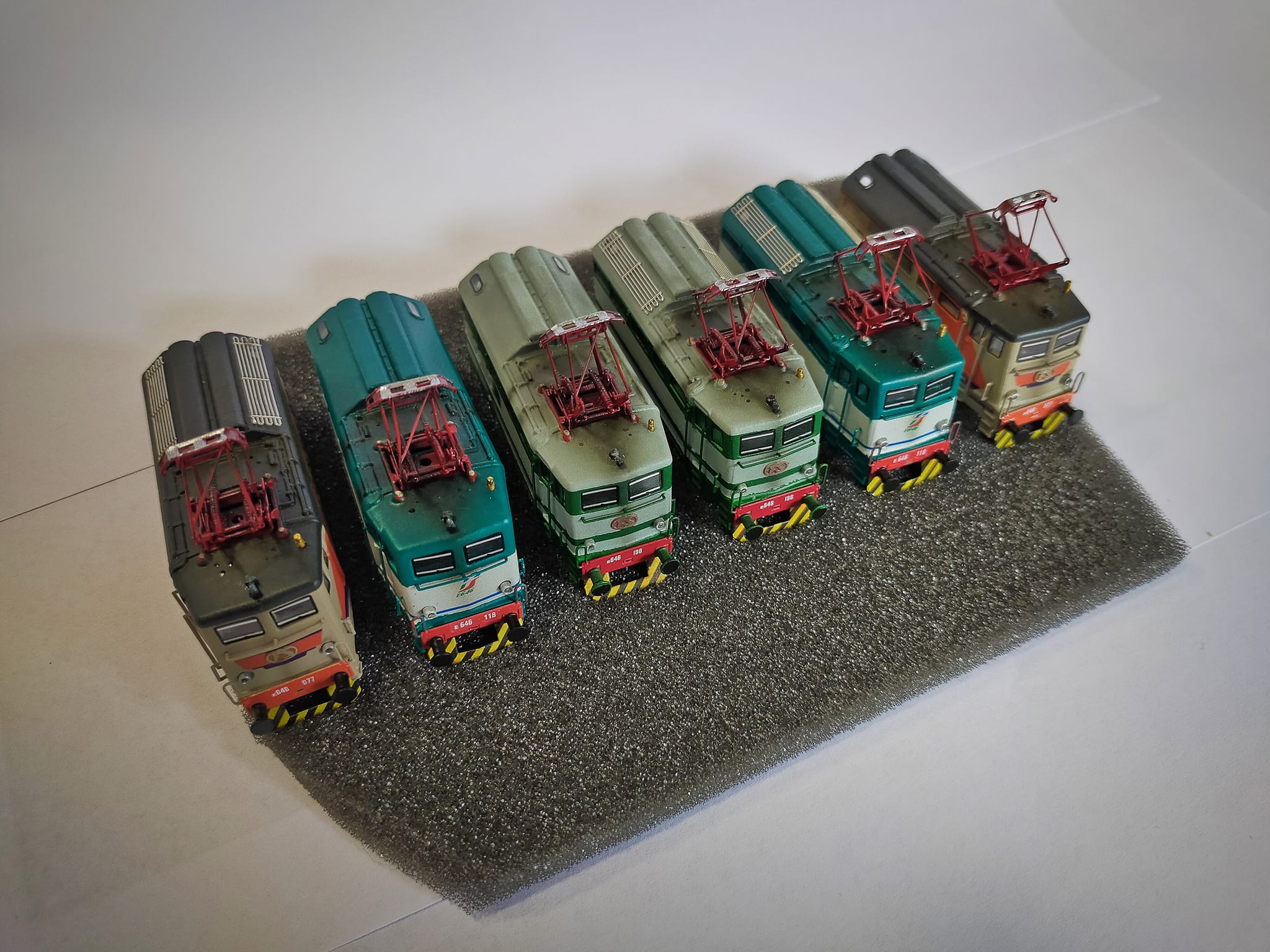

Contribuisco al thread con la mia versione di 646 ..quasi pronta per prendere servizio sul nostro modulare a Verona :mrgreen:
IMG_20220304_125408_small.jpg [ 204.94 KiB | Osservato 4579 volte ]

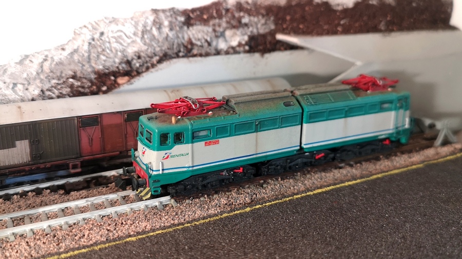

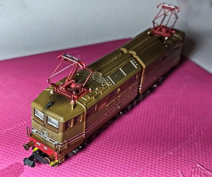

Appena montato un'altro bellissimo kit Lo.Co.Make :D
645 loco.jpg [ 266 KiB | Osservato 4459 volte ]
645 loco2.jpg [ 52.78 KiB | Osservato 4459 volte ]

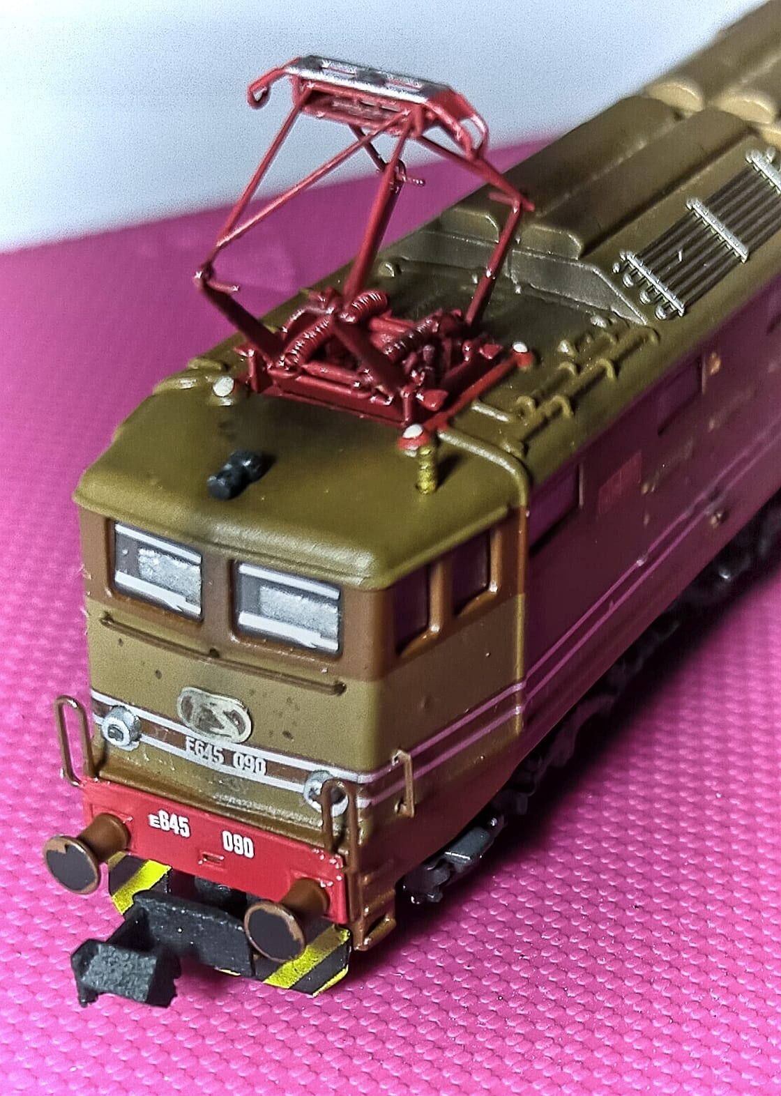

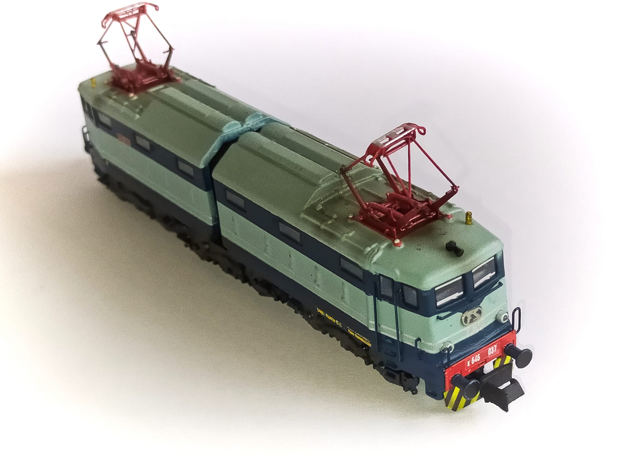

E si continua con altri kit! :D :D :D
treno azzurro2.jpg [ 268.02 KiB | Osservato 4379 volte ]
treno azzurro.jpg [ 221.86 KiB | Osservato 4379 volte ]
 Oggetto del messaggio: Re: Lo.Co. da assemblare
MessaggioInviato: 31/03/2022, 15:03
Messaggi: 5771

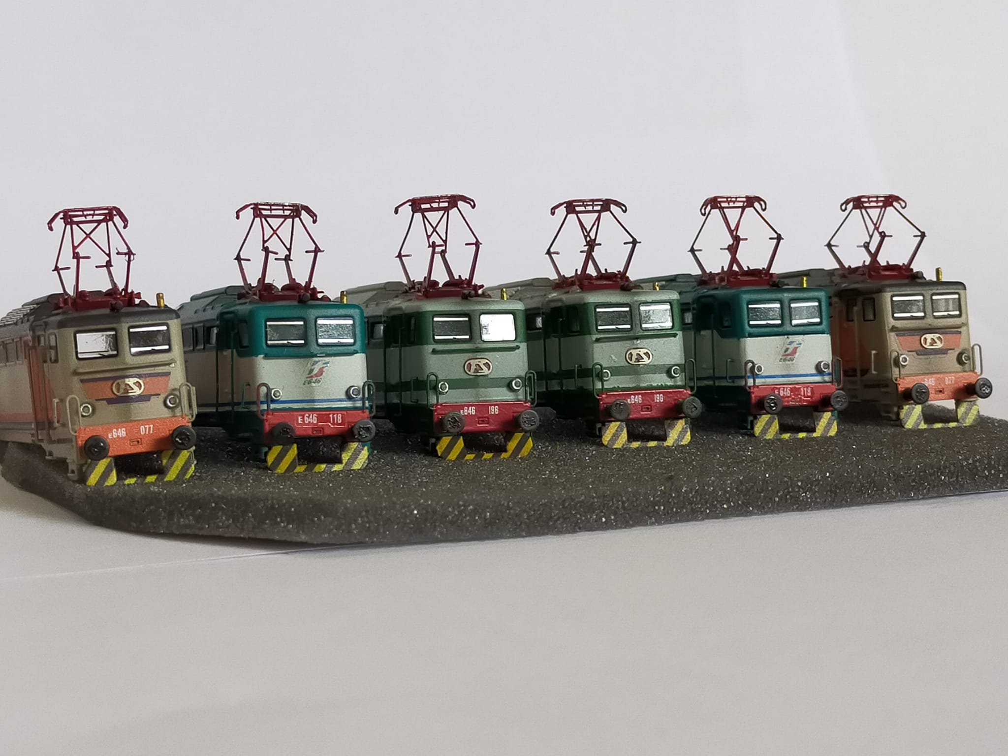

Finita!Troppo belli questi kit che si montano praticamente da soli :lol:
treno azzurro loco make.jpg [ 217.34 KiB | Osservato 4337 volte ]

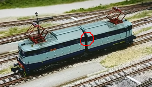

Molto belli, complimenti per i tuoi lavori come sempre Alex!
Un solo appunto, regola se ne hai ancora modo le vitine interne alla cassa dx, che risulta leggermente disallineata alla sinistra dal video:
Cattura.PNG [ 368.73 KiB | Osservato 4164 volte ]

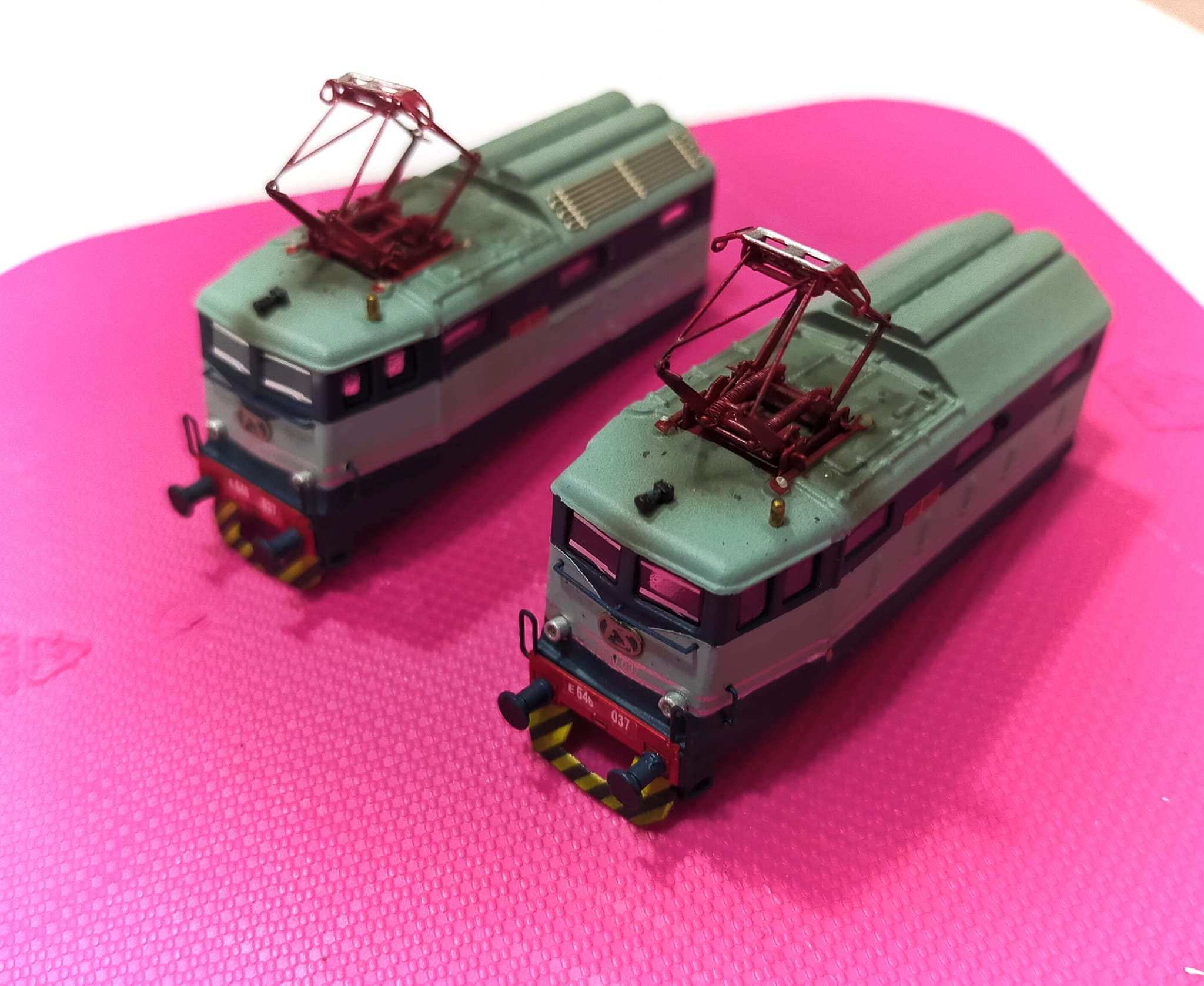

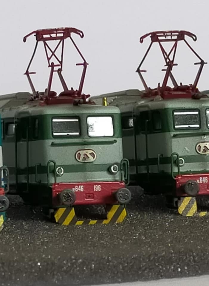

Si prosegue ancora... :D :D :D
k11.jpg [ 323.18 KiB | Osservato 4151 volte ]
k12.jpg [ 409.6 KiB | Osservato 4151 volte ]
k13.jpg [ 341.13 KiB | Osservato 4151 volte ]
k14.jpg [ 204.79 KiB | Osservato 4151 volte ]
Grazie Luca, ma qui il merito non è mio ma di Lorenzo che ha studiato questi kit alla perfezione.Impossibile non innamorarsi :D :D :D

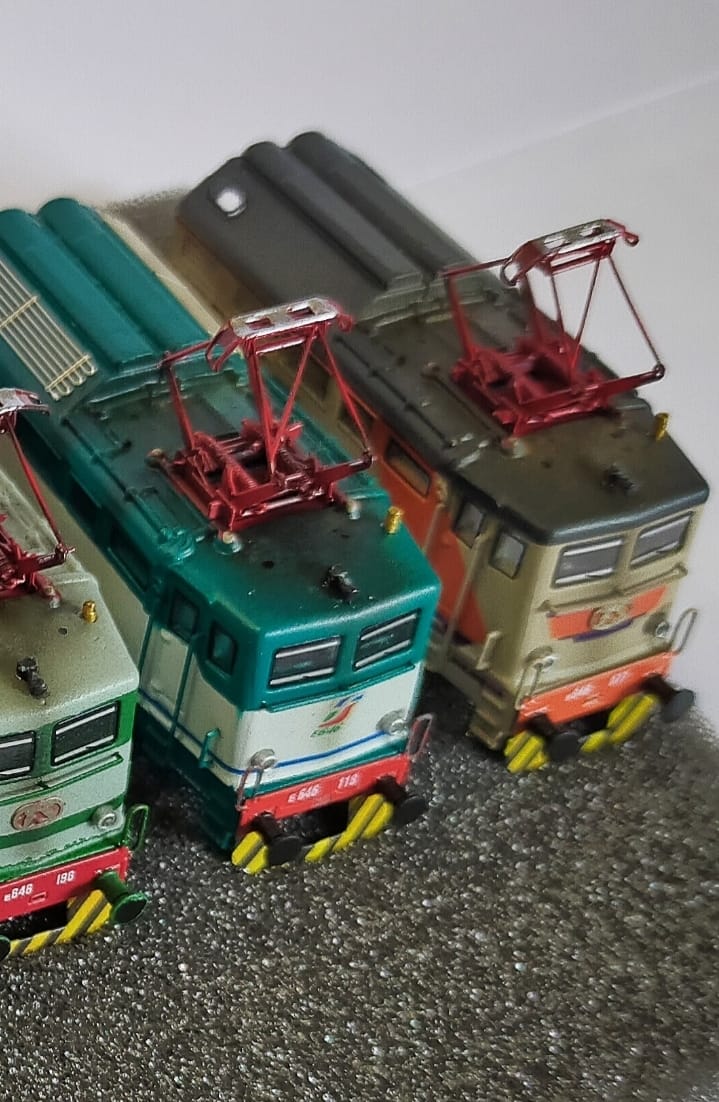

Troppe beeeelle già così!!! :D :D :D :D
kk1.jpg [ 55.85 KiB | Osservato 4122 volte ]
kk2.jpg [ 124.34 KiB | Osservato 4122 volte ]
kk3.jpg [ 123.03 KiB | Osservato 4122 volte ]
kk4.jpg [ 72.11 KiB | Osservato 4122 volte ]
kk5.jpg [ 350.28 KiB | Osservato 4122 volte ]
kk6.jpg [ 391.76 KiB | Osservato 4122 volte ]
kk7.jpg [ 231.87 KiB | Osservato 4122 volte ]

Comunque Luca ti ha fatto una osservazione sulla taratura delle casse , questa è la fase più impegnativa che va fatta prima di mettere i vetri e di ogni ritocco.
MessaggioInviato: 02/04/2022, 11:06
Messaggi: 932
Lorenzo Colli ha scritto:
Moltiplicazione dei pani e dei pesci?
In generale io per allinearle seguo questa logica: le mando tutte a fondo corsa fermandomi appena sento opporre resistenza per non spanare, dopodichè svito di un quarto ciascuna vite e da questa misurazione mi muovo poi per arrivare all'allineamento. Mandarle completamente a fondo corsa non lo consiglio in quanto specie se si usano su impianti a moduli, si rischia che il vomere non abbia più abbastanza distanza dal binario da sopperire a eventuali disallineamenti dell'armamento, rischiando di piantarcisi contro, soprattutto nel caso le si usino ad eventi con moduli costruiti da persone diverse.
MessaggioInviato: 02/04/2022, 11:33
Messaggi: 5771
Questo è un ottimo consiglio!
Comunque la regolazione delle casse la si può fare anche a locomotiva completata.L'importante è non mettere il vomere, che tra l'altro anche se fissato come consigliato, è facilmente removibile, quindi no problem in qualsiasi caso :D
PS:Se il vomere non lo si vuole incollare si può anche solo incastrare.In pratica si mandano verso lesterno i piedini superiori, si piega un pò al centro più del dovuto.Si infilano i piedini nei fori e poi si schiaccia leggermente al centro esercitando così attrito e adesione.Non viene via neanche tirandolo con la pinzetta.Ovvio comunque che la colla da maggiore garanzia e sicurezza su impianti modulari.
