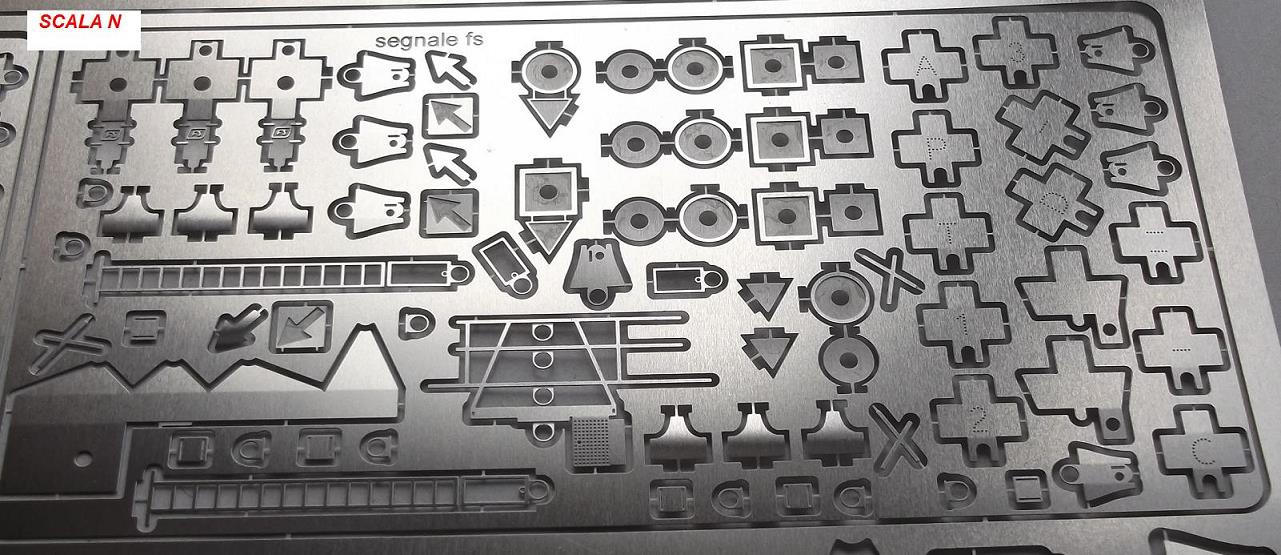

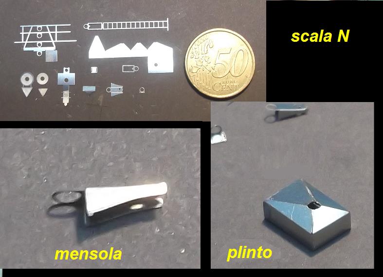

I segnali di chiamata (avvio e avanzamento) ed il segnale ripetitore.....
MessaggioInviato: 29/10/2015, 18:43
Alex, se puoi non essere telegrafico.La cosa è interessante.Dacci qualche info in più.Grazie :)
av.JPG [ 97.99 KiB | Osservato 2607 volte ]
avvio.JPG [ 49.92 KiB | Osservato 2607 volte ]
ri.JPG [ 10.92 KiB | Osservato 2607 volte ]
segnale di chiamata.JPG [ 80.46 KiB | Osservato 2607 volte ]

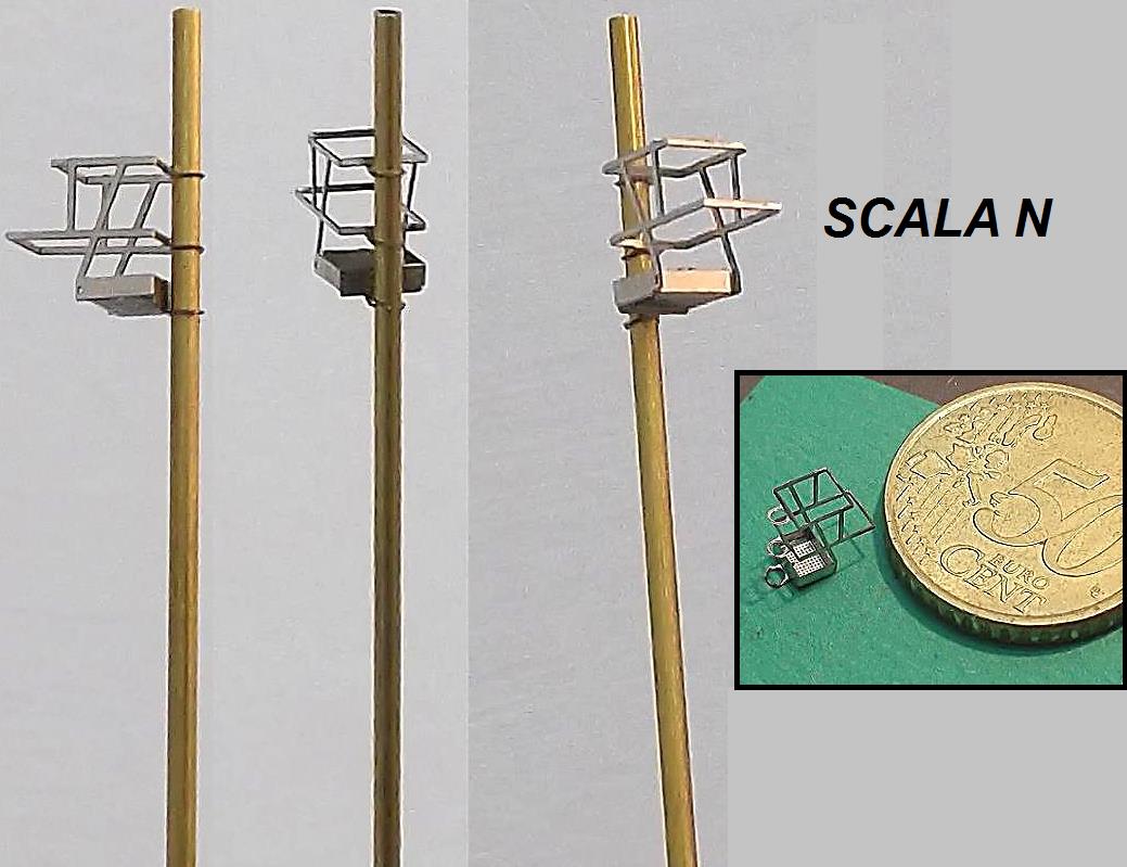

Segnale su palo ;)
stante n.JPG [ 146.78 KiB | Osservato 2490 volte ]

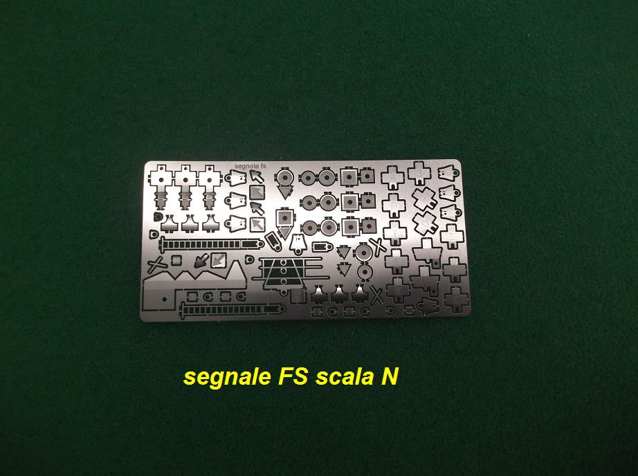

Si inizia il montaggio...ma il tempo è sempre poco :(
kit1.JPG [ 106.88 KiB | Osservato 2452 volte ]
kit2.JPG [ 77.66 KiB | Osservato 2452 volte ]

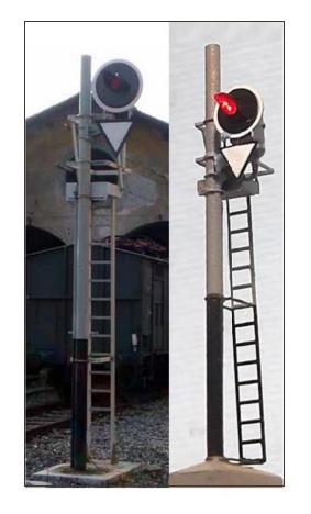

Giusto per giudicare le proporzioni...
proporzioni2.JPG [ 54.77 KiB | Osservato 2377 volte ]

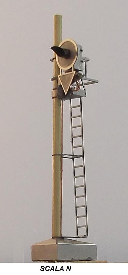

Ecco il segnale assemblato ma ancora da verniciare.Siate clementi è il mio primissimo segnale a stante che ho realizzato in fotoincisione :oops:
segnale n.JPG [ 31.24 KiB | Osservato 2301 volte ]

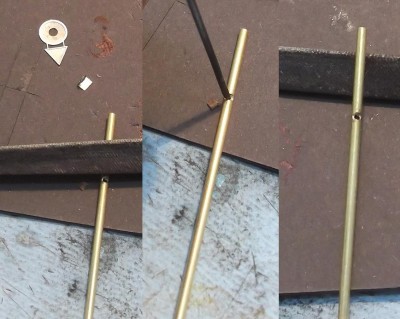

Vi svelo un segreto per fare un foro preciso senza trapanino.
Prendete il tubetto cavo di ottone o rame, segnate il punto in cui volete forare e con un limetta assottigliate la parte.Poi con un ferro o forcina appuntita "sfondate" la parete resa sottile dalla lima e il gioco è fatto.Preciso, facile e veloce ;)
Per far scorrere i fili del led all'interno, saldateli al filo guida e tirateli delicatamente.Se non sbaglio ho fatto un video su come fare.
foro.JPG [ 79.81 KiB | Osservato 2293 volte ]

Ecco il segnale verniciato frettolosamente...come al solito le cose viste dal vivo rendono di più :oops:
Dopo l'epifania manderò l'ordine in azienda, quindi chi si vuole aggiungere avrà ancora un pò di tempo ;)
I kit li sto montando facilmente e come al solito possono essere sia incollati che saldati...Non ho ancora esposto il costo, perchè come ho già detto più siamo e meno paghiamo, quindi manifestatemi il vostro interesse anche senza nessun obbligo d'acquisto, ci mancherebbe ;)
segnale 4.JPG [ 92.47 KiB | Osservato 2505 volte ]

Allora, intanto ringrazio tutti coloro che mi stanno contattando anche privatamente.Per adesso posso darvi queste cifre.
1 kit completo con pezzi in esubero e varie parti per realizzare indicatori luminosi, segnali dismessi ecc...
il PRIMO kit EURO 12,00 + 1 led smd rosso/verde/giallo con fili già saldati + resistenza per funzionare a 12 volt cc + tubetto in ottone da 1,3mm.Il SECONDO kit acquistato EURO 10,50.Il TERZO kit acquistato euro 8,50.Dal QUARTO kit acquistato in poi EURO 7,50 :)
Chi vuole altri led smd tri colore con fili già saldati 1 euro cad. (che potrà scendere a 0,50 centesimi in base alle richieste)
vn.JPG [ 19.12 KiB | Osservato 2435 volte ]

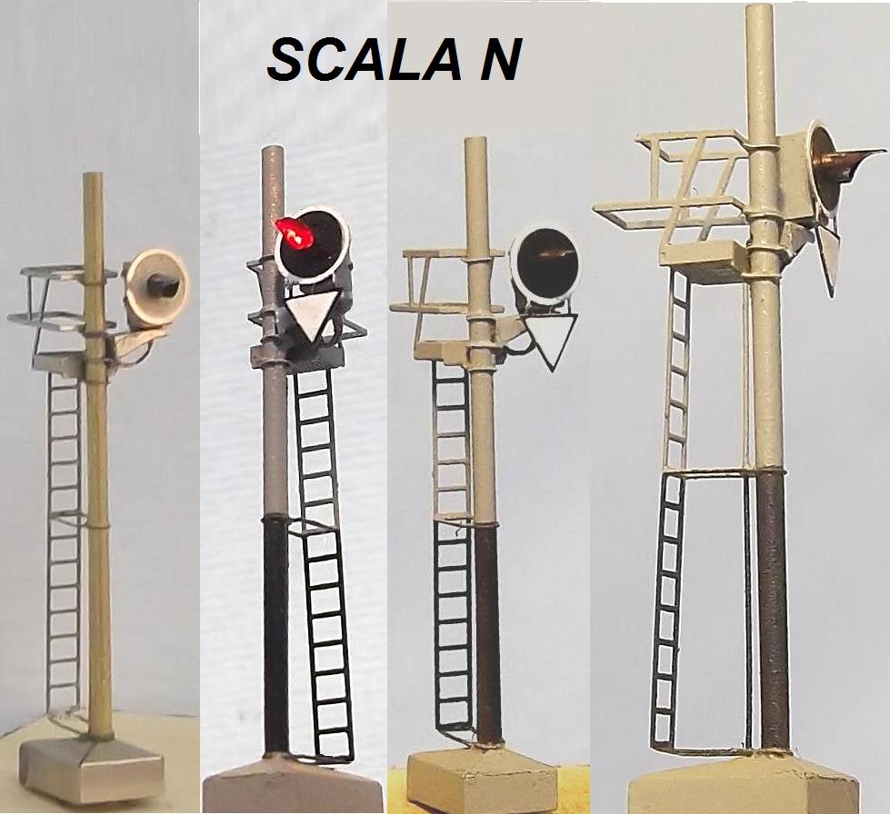

Grazie Stefano!
Ecco alcune delle configurazioni possibili.Ce nè per tutti i gusti.Alcune cose sono delle novità per la scala N ;)
Comunque il mio intento è quello di abbassare il prezzo a 7,50 euro per tutti.Spero di riuscirci, quindi manifestate pure il vostro interesse senza obbligo d'acquisto, giusto per capire se si può arrivare con i numeri :)
configurazioni.JPG [ 67.88 KiB | Osservato 2395 volte ]
