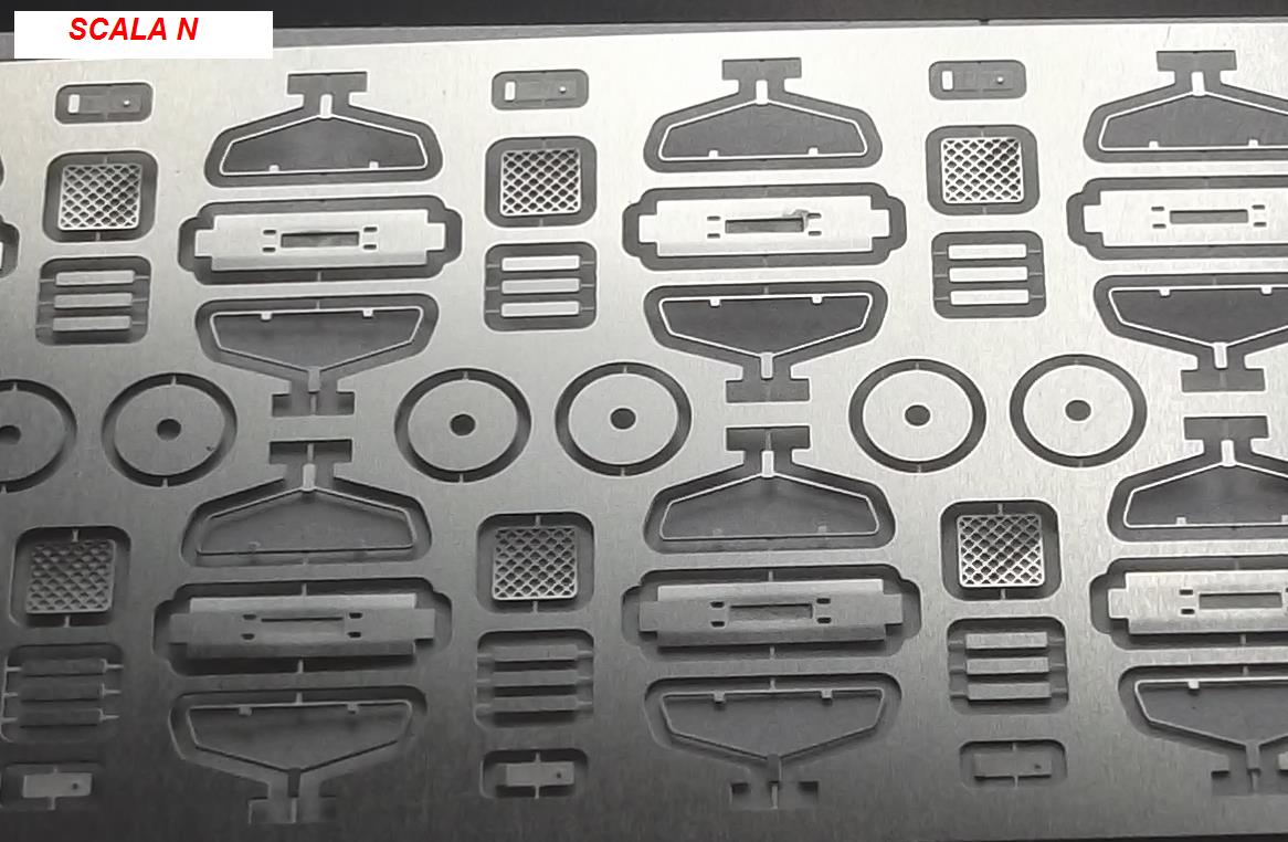

Ecco il primo lampione collaudato e illuminato.Tutto ok, il kit è definitivo.Pochi pezzi e via :)
cetra scala n.JPG [ 95.49 KiB | Osservato 2960 volte ]

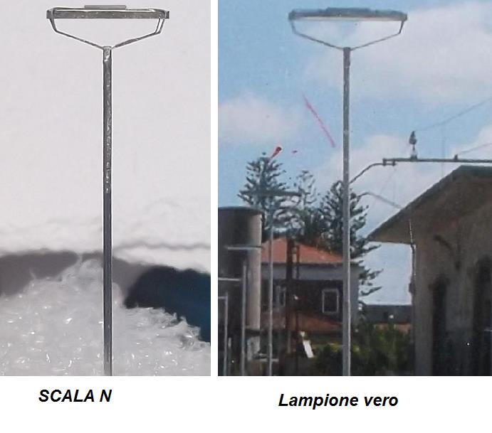

Ora il problema è trovare i tubetti del giusto diametro....
confronti.JPG [ 39.08 KiB | Osservato 2951 volte ]

Chi è interessato al kit me lo faccia sapere.Ogni lampioncino avrà un costo di circa 1-2 euro.Il kit potrà essere consegnato dopo le feste.
montaggio.JPG [ 137.98 KiB | Osservato 2929 volte ]

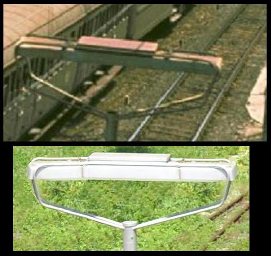

Particolare della plafoniera di un vero lampione FS visto dall'alto.
cetra sopra fs.JPG [ 47.67 KiB | Osservato 2848 volte ]
