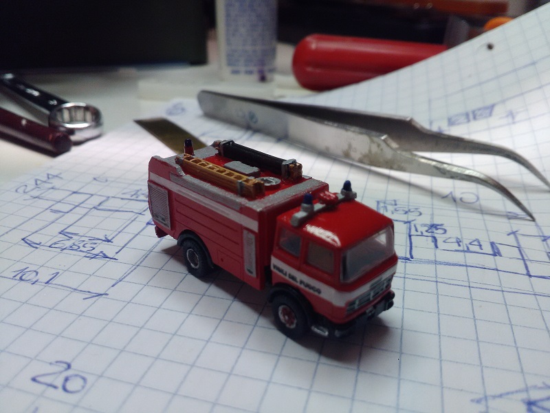

Commento file: finalmente finita l'autobotte pompa Baribbi con vetri in materiale plastico da imballi riciclati 0,15/0,2 mm e stampati a freddo (imbutitura)

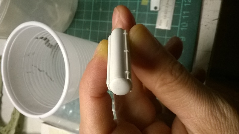

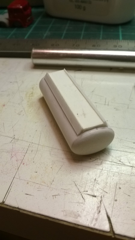

Commento file: con lo stesso principio dell'altra cisterna usando la matita da muratori rivestita in plasticard....
cisterna 3 assi 00.jpg [ 147.52 KiB | Osservato 1721 volte ]
Commento file: si attacca le testate e si modellano
cisterna 3 assi 01.jpg [ 137.22 KiB | Osservato 1721 volte ]
Commento file: qui si può notare la giunzione dell'ultimo strato di plasticard ne ho usati 3
cisterna 3 assi 02.jpg [ 133.99 KiB | Osservato 1721 volte ]
Commento file: modellate le testate si procede con il basamento
cisterna 3 assi 03.jpg [ 124.83 KiB | Osservato 1721 volte ]
Commento file: e con la parte superiore preventivamente incisa con trincetto spuntato (effetto scalpello) e righello
cisterna 3 assi 04.jpg [ 113.85 KiB | Osservato 1721 volte ]
cisterna 3 assi 05.jpg [ 136.12 KiB | Osservato 1721 volte ]
Commento file: poi ho incollato gli alloggi per i tubi ricavati da un tondino, per le fascette di supporto ho usato delle striscioline di 0.2 mm
cisterna 3 assi 06.jpg [ 127.17 KiB | Osservato 1721 volte ]

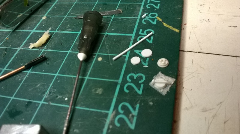

Commento file: nel frattempo ho provato a realizzare vari tipi di tappi
cisterna 3 assi 07.jpg [ 155.98 KiB | Osservato 1721 volte ]

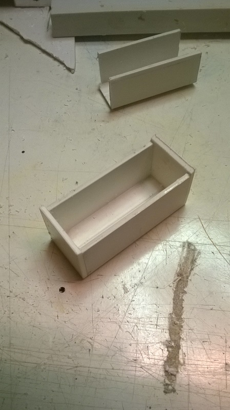

Commento file: e ho fatto la struttura per il cassone della rubinetteria e attacchi.
cisterna 3 assi 08.jpg [ 109.58 KiB | Osservato 1721 volte ]
Commento file: Una volta scelto il tipo di tappo l'ho clonato in resina con uno stampino in gomma siliconica.
cisterna 3 assi 09.jpg [ 158.08 KiB | Osservato 1721 volte ]

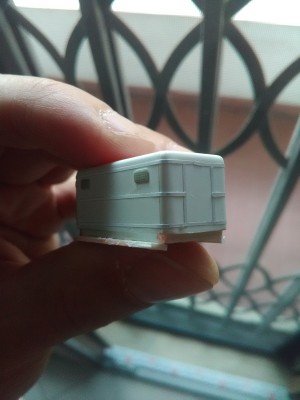

queste sono le fasi di realizzazione dell'allestimento frigo
Commento file: Sono partito da un profilo di commercio in pvc
frigo 3 assi 01.jpg [ 138.09 KiB | Osservato 1668 volte ]
Commento file: al quale ho attaccato le due testate
frigo 3 assi 02.jpg [ 147.06 KiB | Osservato 1668 volte ]
Commento file: ho stondato gli spigoli
frigo 3 assi 03.jpg [ 134.38 KiB | Osservato 1668 volte ]

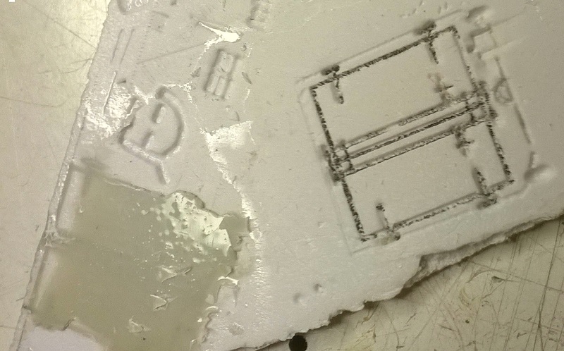

Commento file: Sul forex dopo varie prove ho inciso in negativo (a mano) le porte, le cerniere e le serrature...
frigo 3 assi 04.jpg [ 169.67 KiB | Osservato 1668 volte ]
Commento file: Ho colato un po' di resina in quello che è diventato uno stampo pilota (2/3 copie max)
frigo 3 assi 05.jpg [ 140.12 KiB | Osservato 1668 volte ]
Commento file: poi ho incollato il tutto
frigo 3 assi 06.jpg [ 122.61 KiB | Osservato 1668 volte ]

Sempre con il forex mi sono creato le griglie di aerazione e la barra con fanali e targa.
Si riesce a creare dei dettagli impensati......
Le modanature sono create con strisce di nastro adesivo tagliato a misura e inciso per simulare i rivetti
frigo 3 assi 07.jpg [ 121.74 KiB | Osservato 1662 volte ]
frigo 3 assi 08.jpg [ 121.88 KiB | Osservato 1662 volte ]

Mi descrivi cosa hai usato x lo stampo dei portelloni?
 Oggetto del messaggio: Re: Camion italiani
MessaggioInviato: 16/09/2018, 11:37
Iscritto il: 01/06/2012, 13:43
Messaggi: 268
Interessi fermodellistici: modellismo ferroviario
scala n
tutte le epoche fs
Città di residenza: scandicci
Provincia di residenza: firenze
Ciao Fabio, ho realizzato un disegno che mi desse i riferimenti da seguire per effettuare le incisioni
necessarie e l'ho riportato sul forex.
Utilizzando vari attrezzini di recupero (meglio se in metallo) ho ottenuto le forme volute sfruttando la semplice caratteristica del
forex di farsi imprimere senza asportazione di materiale.
In questo modo ottengo il negativo di quello che voglio avendo uno stampo nel quale colare la resina e che ti consente se non ci sono
sottosquadri troppo accentuati di ottenere 2/3 copie sulle quali poter lavorare.
E' un po' quello che riesci a fare con il das o la plastilina ma con il vantaggio che resta materialmente stabile e indeformato.
Tutto qui ti assicuro che ci si può sbizzarrire.....
dai coppi e le tegole dei tetti, alle cerniere degli sportelli di ispezione o le prese d'aria di un qualsiasi mezzo.

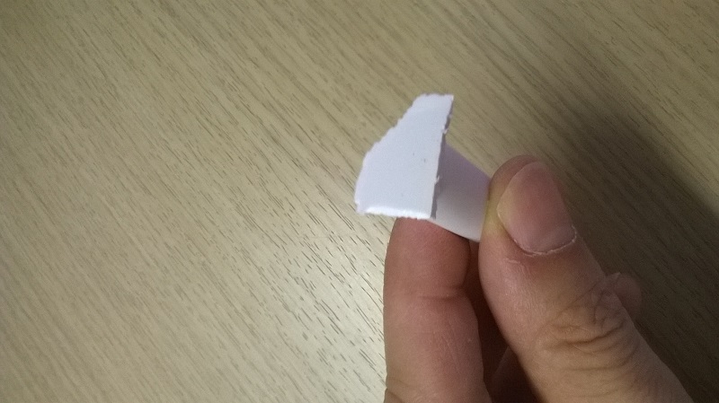

Commento file: esempio di una lama modellata con forma di cerniera
lama modellata.jpg [ 223.33 KiB | Osservato 1645 volte ]
