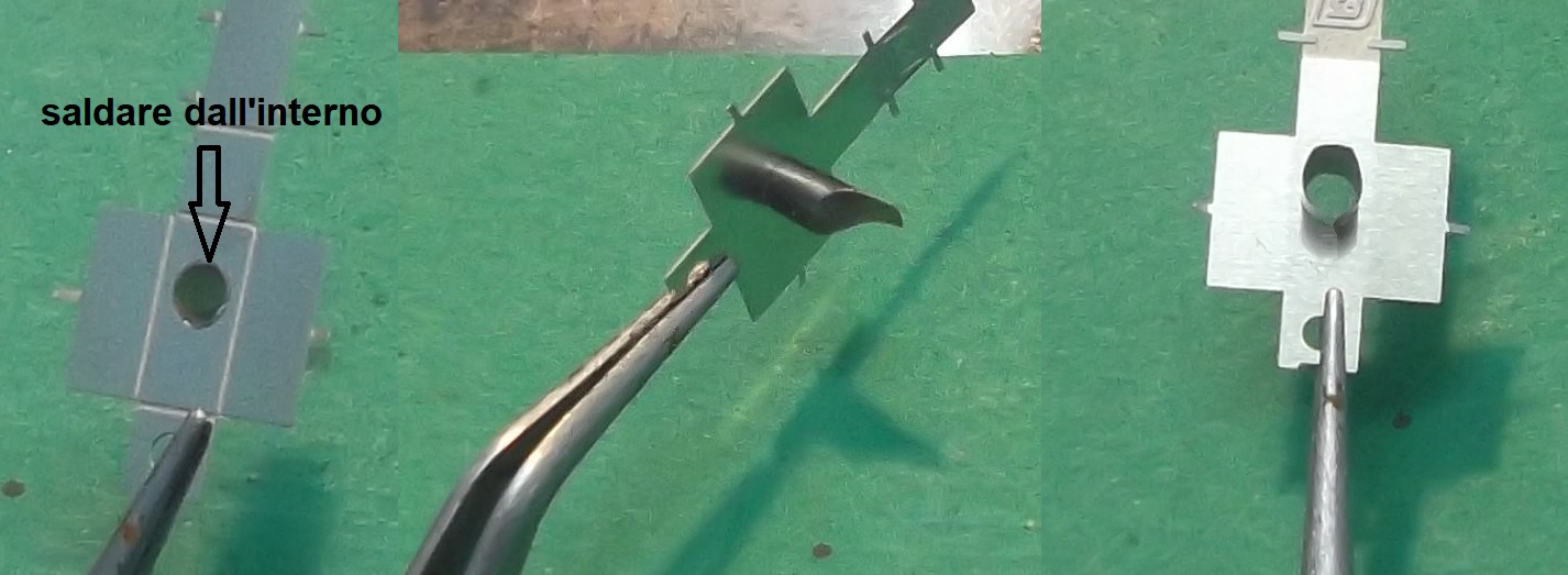

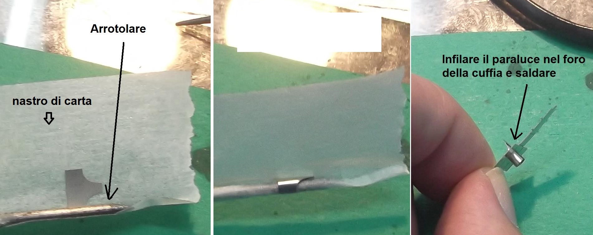

Il paraluce si realizza facilmente arrotolandolo su di una forcina per capelli dello spessore di 1 mm aiutandosi con del nastro di carta come mostrato nelle foto.
Il paraluce si infila a pressione nel foro della cuffia e si salda dal retro con pochissimo stagno.
Il led va fissato con della colla, ma la colla non va messa direttamente dietro il led bensì immediatamente sotto (in basso) sui fili elettrici.
Se servono altre info sono qui :D
