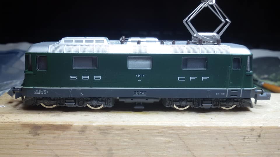

ho fatto il primo esperimento di trasformazione della loco Re 4/4 Verde EBT De Agostini,
in versione SBB CFF FFS
in origine:
re 4-4de agostini0-05-ORIGINALE.jpg [ 107.33 KiB | Osservato 3156 volte ]
ora è cosi:
re 4-4de agostini0-04.jpg [ 39.53 KiB | Osservato 3156 volte ]
re 4-4de agostini0-03.jpg [ 37.5 KiB | Osservato 3156 volte ]
re 4-4de agostini0-02.jpg [ 39.67 KiB | Osservato 3156 volte ]
re 4-4de agostini0-01.jpg [ 41.53 KiB | Osservato 3156 volte ]
interventi effettuati:
Verniciatura in un più consono "verdone" SBB (L'originale, come si vede nella prima foto, è un verde molto più chiaro quindi diverso dal verde SBB),
previa mascheratura imperiale e banda inferiore grigia e riga bianca
Applicazione delle Decals (in questo caso la 11107)
verniciatura degli isolatori in marrone scuro
verniciatura dei carrelli in grigio (per far scomparire quel terribile color plastica)
applicazione del logo in rilievo
sostituzione pantografo con altro della Kato
Diciamo che il risultato finale è tutto sommato buono,
tenendo in considerazione il prezzo iniziale di acquisto.
non è una Minitrix, non è una Hobbytrain ma funziona e anche bene.
ps nelle foto i mancorrenti sono ancora metà argento e metà verdi, ora sono già stati corretti :mrgreen:
