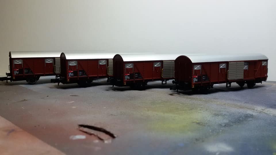

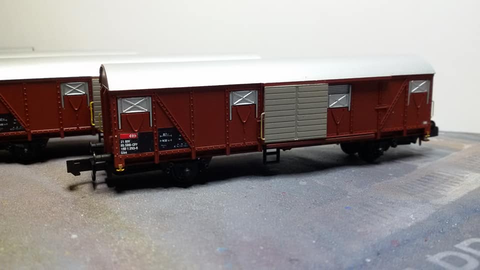

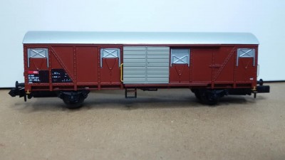

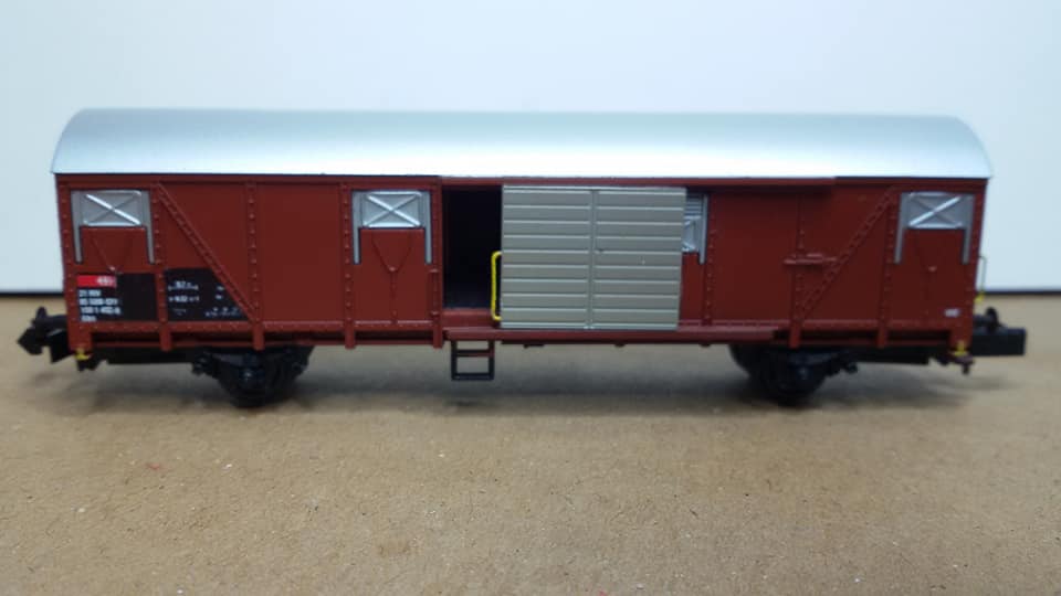

illustro qui una modifica su un carro piuttosto comune nelle amministrazioni ferroviarie di tutta Europa, il GBS.
Nella versione svizzera, la porta principale ha un'aspetto completamente diverso, anzi a dire il vero le porte
usate dalle ferrovie svizzere su questo tipo di carro sono due, mi sono concentrato sulla più comune e tipica.
per riprodurla adeguatamente, l'ho rifatta in fotoincisione da 0,3 mm, in modo da poterla applicare/incollare alla porta esistente,
e mantenere la possibilità di apertura della porta.
Il carro oggetto di modifica è un Arnold. Ciò non toglie che questa modifica non si possa attuare anche su carri Roco o gli ultimi, Fleischmann con timone.
qui il risultato dopo verniciatura decal, trasparente ecc.:
SBB GBS-04.jpg [ 34.83 KiB | Osservato 1120 volte ]
SBB GBS-03.jpg [ 31.58 KiB | Osservato 1120 volte ]
SBB GBS-02.jpg [ 27.26 KiB | Osservato 1120 volte ]
SBB GBS-01.jpg [ 35.62 KiB | Osservato 1120 volte ]

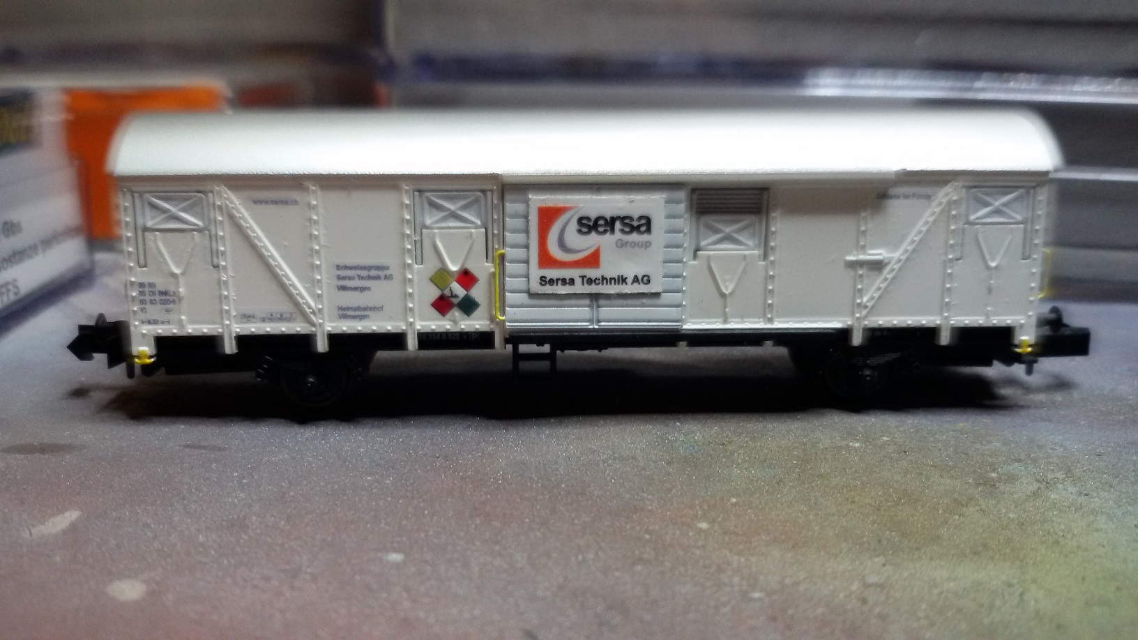

qui la versione SERSA
SBB GBS-SERSA.jpg [ 390.2 KiB | Osservato 1120 volte ]
