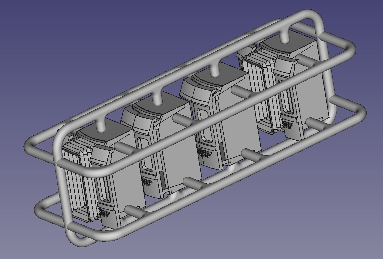

Caro Rodolfo,
visto che recentemente c'è stata una serie di ordini di Ale601, ho messo mano al sistema delle porte per renderlo più compatibile ai nuovi materiali imposti da shapeways.
Ora il modello è fatto di 4 elementi
- cassa senza porte frontali
- set di tappi (analogo a quanto fatto per la Aln773)
- telaio in nylon (per carrelli e motori Lineamodel tipo Aln773)
- carrello folle (per montare gli assi o da usare come fiancate di carrelli motori)
Il set contiene 4 tappi, due con porte chiuse e due con porte aperte e intercomunicante esteso.
Il tutto è tenuto insieme da sprues esterne.
TappiAle601.jpg [ 190.86 KiB | Osservato 1414 volte ]
https://www.shapeways.com/product/SEJT8ST3A/tappiale601-in-n
I tappi sono compatibili con il modello originale.

Finalmente!!! Caro GFV, appena ridai la disponibilità del 326 prepariamo l'ordine
