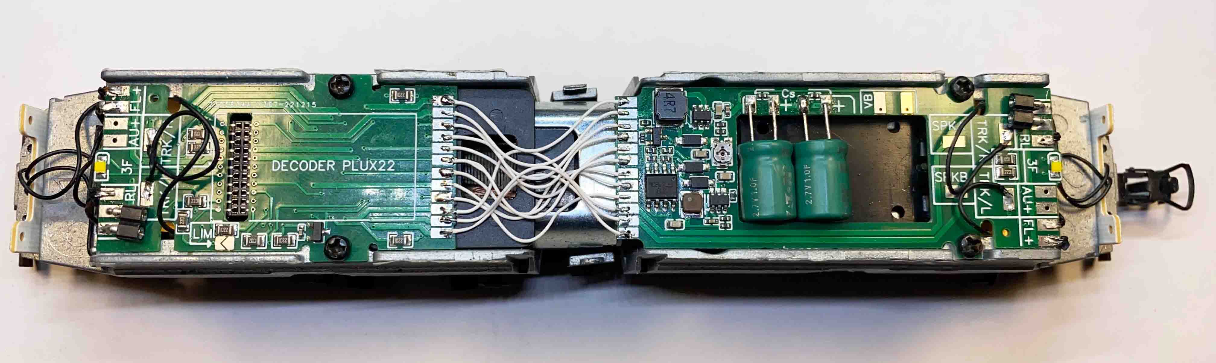

1) insieme ad un amico abbiamo realizzato nuove pcbs per alcuni modelli Roco (E.645, E.646 e E656) con interfaccia PluX22 (9 uscite) e con una riserva di energia impiegando 2 supercondensatori (totale 0,5F) che mi sembra possano far superare qualsiasi cuore di deviatoio in plastica o binari sporchi. Foto e video allegati.
download/file.php?mode=view&id=56822
