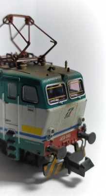

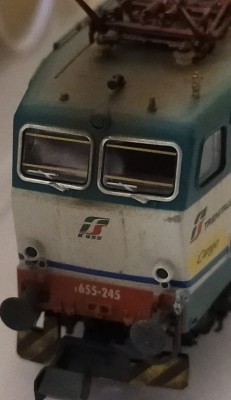

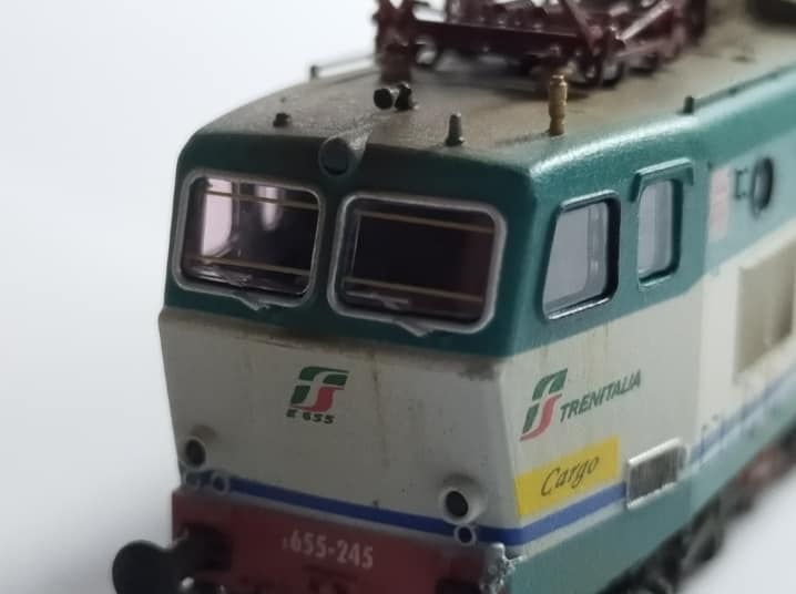

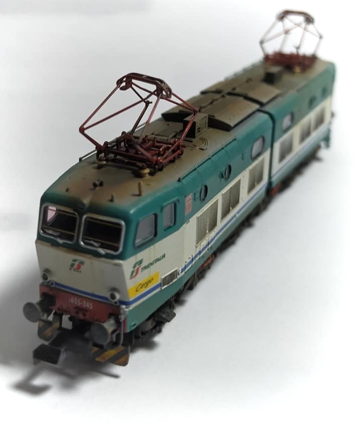

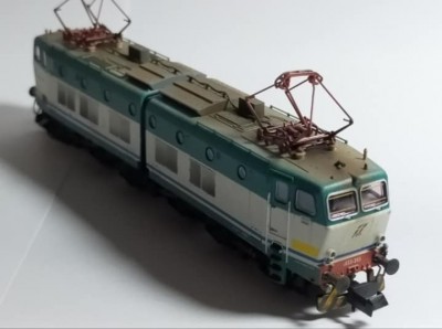

MessaggioInviato: 01/05/2022, 10:45
Qualche cenno sulla tecnica usata.
1)Desaturazione colore mediante velatura di bianco data ad aerografo.Questa operazione, non facilissima da fare, la consiglio solo a chi ha una buona dimestichezza con l'uso dell'aerografo, altrimenti è facilissimo fare un papocchio e rovinare il modello.
2)Con i pantografi precedentemente smontati li ho sporcati con nero miscelato a ocra in tutte le giunzioni/snodi, base compresa.
3)Sporcatura imperiale con prima passata di tonalità molto simile all'isabella FS.Successivamente altre passate di nero miscelato a ocra e in alcuni punti leggere passate di color ruggine.
4)Mascheratura di tutte le griglie in modo minuzioso e con l'aerografo, osservando attentamente modelli veri ho riprodotto l'andamento dello sporco che non è uniforme.Quindi aerografo, mano ferma e giusta regolazione dell'erogazione del colore.
5)Le colature fatte con la punta di uno stuzzicadente leggermente intinto di vernice e accostato a un righello per creare le colate perfettamente verticali come osserviamo al vero.Questa sembra un'operazione difficile da fare ma non lo è assolutamente.
6)Altri piccoli tocchi a pennello qua e là osservando foto vere.
7)Simulazione del grasso sui respingenti con vernice smalto picchiettata in fase di asciugatura.
8)Macchie di grasso sull'imperiale con smalti e acrilici.
9)Carrelli sporcati e impolverati colore "terra d'ombra bruciata" e nero miscelato a ocra.
ar22.jpg [ 194.06 KiB | Osservato 1781 volte ]
