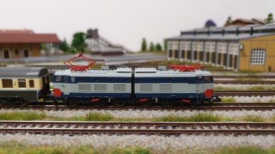

Caimano Arnold al traino di un Intercity da 14 elementi, con carrozze Arnold e Pirata, alcune in metallo, a velocità minima, in analogico, che come al solito dimostra le grandi qualità di questo modello, esaltate ancora di più dal 4k 60fps del video.
La composizione è realistica ed è presa da un transito a Firenze Santa Maria Novella di fine anni 90.
P.S.: I pantografi si aprono e chiudono perfettamente, dopo la modifica suggerita da Massimo Di Giulio, che consiste nel piegare leggermente le estremità degli striscianti verso l'alto, e dei due incastri laterali sulla base verso l'esterno.
20211116_204857.jpg [ 2.53 MiB | Osservato 1822 volte ]
Non ho invece mai riscontrato alcuno sganciamento, nemmeno a velocità più sostenute, purtroppo comunque limitate dal modulare incompleto, come visibile qui:
