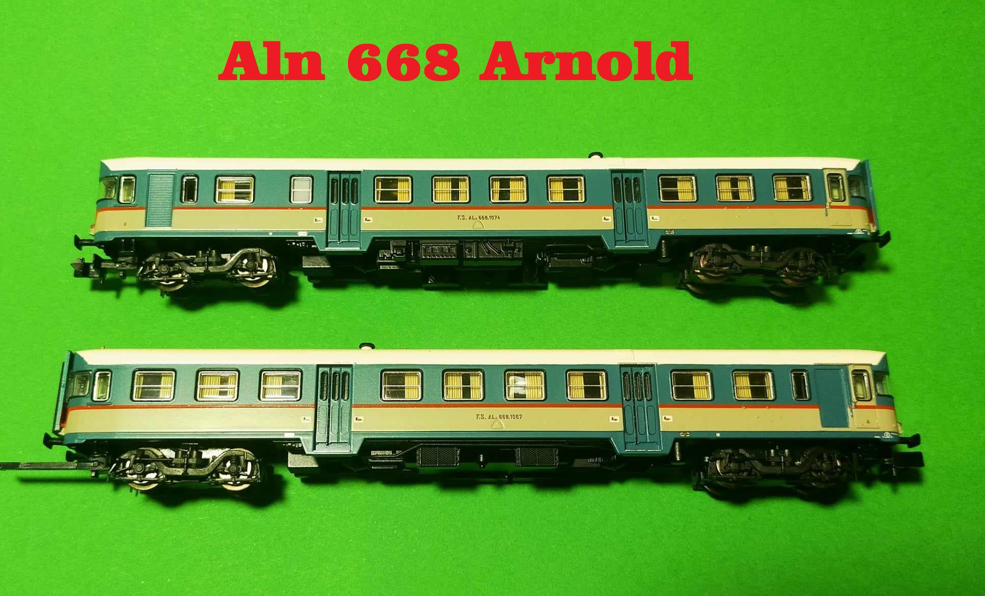

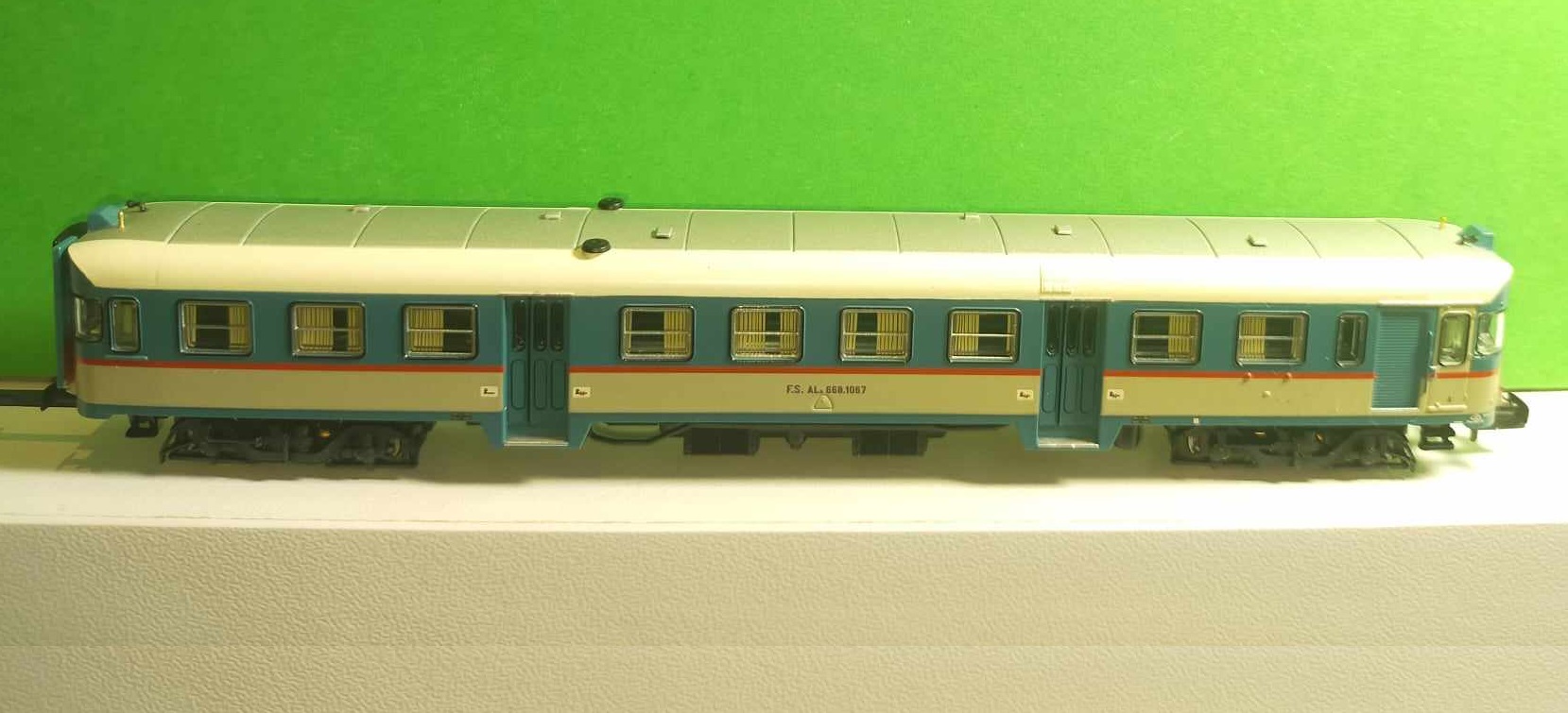

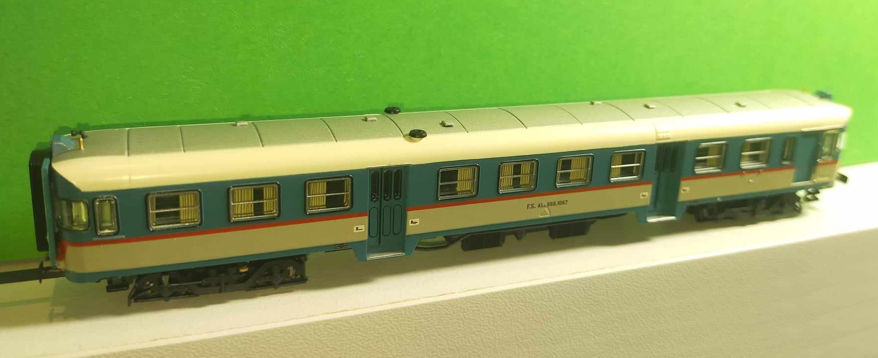

Io arrivo tardi :oops: ...Prese con il black friday a 179,91 euro spedite...Sono davvero BELLISSIME!!! :D
